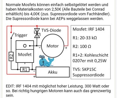

Noch eine Laien-Frage, was bringt denn ein Mosfet? @DevilZcall

Ein Mosfet bringt dass du Schalter etc. schützt, indem nicht der volle Strom durchj den gesamten Schaltkreis fließt.
Release buttons druckt dir hier jeder zweite wenn du mit PLA zufrieden bist, kann ich auch.
0.75mm² bis 1mm² nehm ich, mit MOSFET ist das wieder unnötig für den Großteil des Schaltkreises.

Zum Mosfet, da bräuchte ich dann vermutlich etwas Hilfe, da das meinen Elektronikhorizont übersteigt :(.

@Kadaron - bei 15A Schaltern brauchst du kein Mosfet, bei 5A Schaltern oder bei den originalen wäre das schon ehr empfehlenswert. Gibt eine super Anleitung von @DevilZcall und in seinem Etsy Shop: DevilZ Nerfworks zu dem Thema Mosfet.

@Bmag : vielen Dank! Das hat wirklich geholfen zu verstehen wie das Mosfet funktioniert. Ich bin überzeugt und werde es verbauen!
@Jefe 2.0 : auch wenn es technisch anspruchsvoller ist hat mich der Guide von Bmag überzeugt. Ich werde ein Mosfet einbauen.

Elektronik: Mosfet, Widerstände, Gleichrichterdiode und passende Drähte sind bestellt (Conrad)
