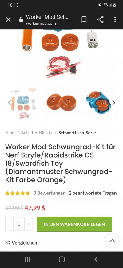

Sorry wegen dem wiederholen. Nein gegen das Kit hat niemand was gesagt. Bei mir kostet das Kit nur rund 50€ auf worker mod. Ich denke aber dass mir das wert ist. Das Dartblaster tuning ist schließlich mein einziges Hobby. Eine Frage noch. Wo ist der große Unterschied zwischen 41,5, 42,5 und 43,5mm cages? Merkt Dan den Unterschied zwischen geneigten und geraden cages wirklich so sehr?

hier mal die 4 Kits, die Workermod anbietet - und kurz was zu den Kits, denn 2 habe ich früher selbst gekauft und verbaut (ich nenne sie nach den farben):
- Cage silber / Flywheels Rose-Gold - 435er Flat Cage mit Slanted Rose-gold Flywheels: ein kompromiss zwischen "präzision und Reichweite", da die Flywheels hier durch die angeschrägte Riffelung den dart ebenfalls "drehen sollen" - die flywheels sind hier aber auch eher der Typ "high Crush" (durchmesser).
- Cage silber / Flywheels Red - den habe ich selbst in einer Stryfe mit einem body-Kit; das ist ein "dartfresser", da die flywheels einen hohen Crush erzeugen, aber die Geraden "zähne" nicht nur Power an die Darts bringen, sondern bei einem Jam jenen regelrecht zerfressen können. Ich hab jenen ebenfalls mit 1033er am laufen; avg Dart-speed ist etwa 120-125 fps. Elite-darts kommen da besser weg als z.b. Waffleheads. hier höre ich oftmals beim abschuss eines darts auch ein "kling".
- Cage Canted Blue / Flywheels Blue - diese Kombi nutze ich in meiner Rapistrike, ebenfalls mit 1033er. die Darts werden hier tatsächlich "gedreht", allerdings braucht es da ein Stabilisator hinter dem Cage (dieses alurohr), da grade bereits benutzte darts sonst gegen das innenrohr schlagen und an geschwindigkeit verlieren. die "drehung" ist gut sichtbar - denn bei genutzten darts kommt es häufiger vor, das jene zum "helikoptern" neigen oder korkenzieherförmig fliegen - in einer stryfe dürfte das weniger ausgeprägt sein (da die lauflänge ohne bodykit kürzer ist als in einer Rapidstrike). hier liegt der avg Dartspeed zwischen 85 (2s) -115 fps (3S) in einer RS mit IMR. Ich habe diesen in einer 2.ten kombination mit BP Max1 Motoren, aber noch nicht verbaut, daher kann ich nichts dazu sagen, wie sich die kombi mit stärkeren motoren verhält.
- Cage Canted Blue / Flywheels Orange - der einzige unterschied zum vorherigen sind die Flywheels. diese haben einen etwas größeren durchmesser und höheres gewicht - und dadurch auch mehr "crush", aber nicht so viel das man irgendwelche verbesserungen merkt. dürfte daher ähnlich wie die vorherige kombi abschließen - ich nutze solche Flywheels in einem anderen, nicht mehr zu bekommenden cage, weswegen ich da auch nicht direkt sagen kann, was deren leistung angeht.
nebenbei erwähnt: die motoren, die da bei den kits dabei sind, sind 132er.

Bei den kits ist meist das nötige an Kabeln dabei - ich für meinen teil nutze jedoch andere kabel, da mir die mitgelieferten zu dünn erscheinen (persönlicher geschmack). Ich kann allerdings nicht mehr genau sagen, ob nur ein Microswitch dabei ist oder ob es 2 waren - ich meine aber das es immer nur einer war... ist eben länger her als ich die Kits kaufte (waren u.a. bei meinen ersten Mods verwendet worden).
Allerdings warne ich dich - das von dir "ausgesuchte" frisst darts; da wird es nach einigen Battles öfter nötig werden den blaster zum Reinigen zu öffnen. Genauso kann es sein, das "waffleheads" (oder auch Elite Accustrike-Darts und auch deren chinesischen Pendanten, die "accufakes" ) dadurch noch schneller kaputtgehen - selbst mit 1033er. Man sollte das nicht unterschätzen! Ebenso habe ich noch nicht herausgefunden, woher das "kling" bei einem Schuss kommt - ich vermute da aber mal, das sich die motoren durch den dart nach aussen bewegen und die Flywheels kurzzeitig den Cage berühren, das das "kling" metallisch klingt (als würde eine patronenhülse herunterfallen)... ebenso SEHR empfehlenswert: unbedingt die Schrauben für die Motoren mit Loctite (schraubensicherung) benetzen - denn es geht schneller als man glaubt das sich die Schrauben lockern wenn man das nicht getan hat.
Nebenbei: mit aktuellem Wechselkurs (0,95€ / 1$) kostet dich das Kit inkl. Versand ca. 53€ bei Workermod.

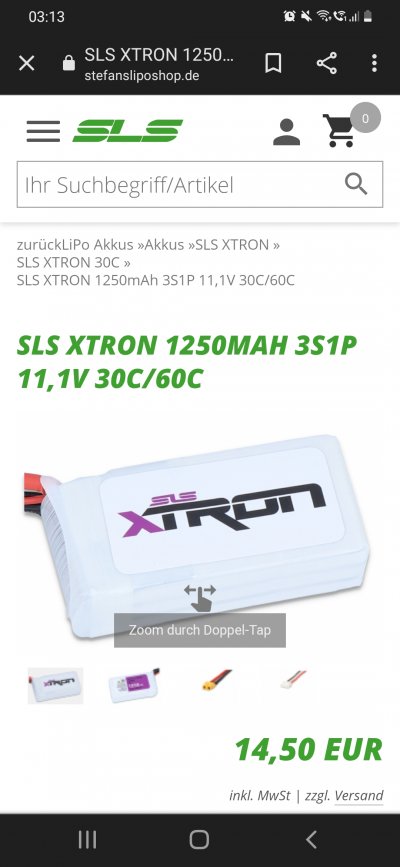

Kurz zum Lipo, wüsste nicht was daran verkehrt sein sollte, die Marke wird hier häufiger bestellt. Wichtig ist etztendlich, dass der Stecker zu deinen Anschlüssen passt.
Mach dich nur bitte grundsätzlich mit der Handhabung und den Sicherheitsvorkehrungen solcher Akkus vertraut, falls nicht schon bekannt und nimm das nicht auf die leichte Schulter. Falsche Handhabung und Beschädigungen können zu Bränden führen. Informiert dich da einfach vorher gut, grundsätzlich ist die Frage der feuerfesten Lagerung/Transport auch nicht unwichtig.

Zum lipo noch etwas: es kommt drauf an ob du den in's batteriefach packen willst oder jenes "erweitern", denn wenn man nichts davon sehen soll schränkt das die auswahl an lipos ein. So ist es bei mir der Fall - da ich dort noch zusätzlich die Batteriekontakte drin habe, habe ich weniger platz - aber auch dafür einen passenden Lipo.

Zu den LIPOs. Ich habe eigentlich nicht vor da einen von denen zu verwenden, da ich es ehrlich gesagt nicht verstehe wie man den einbaut. Ich weiss nur dass man da so einen xt60 Adapter anlöten muss um den Akku auch wieder rausgehen zu können. Wenn ich mir einen lipo holen sollte, kaufe ich mir die BP max motoren. Ich hab mich jetzt auch mal ein bisschen über die lagerung von lipo akkus informiert. Ich verstehe, dass man das echt nicht unterschätzen sollte aber wenn die lipo akkus wirklich so gefährlich sind wären die nicht bei jeder billig drohne dabei. Trotzdem würde so eine lipo Tasche Sinn machen. Das es verschiedene Arten von Lötzinn gibt ist mir neu. Das wusste ich zuerst nicht. Kann da bei blei was kaputt gehen? Wie stark würde man den Unterschied zwischen slotdevil und BP max Motor merken? Das Kit mir den roten flywheels hole ich mir dönichr, da die Darts ja auch nicht billig sind. Zurzeit tendiere ich aber zu dem Kit mit Rose Gold flywheels, weil die flywheels nicht nach dartkiller aussehen und die ja auch gedreht werden sollen. Würde ich mit dem Kit und den slotdevil Motoren so an die 120fps bekommen?

Bei den anschlüssen von den Lipo's gibt's verschiedene Stecker - XT30, XT60, Deans, T-Stecker, Tamiya, Bec (meist bei kleinen Lipo's) etc. es gibt aber auch welche "ohne" - wo man sich den gewünschten Stecker selbst anlöten kann. Gängig sind jedoch meist XT30 / 60 oder T-Stecker (zumindest was mir auffiel). Das man Lipo-Akkus heutzutage überall einbaut *hust*Samsung Galaxy Note 7*hust* ist nichts weltbewegendes, daher auch nicht verwunderlich das viele unbekümmert damit hantieren als wären es die "guten, alten NiMh-Akkus". Das es dennoch zu Problemen kommen kann - siehe dem Samsung Galaxy Note 7 - Desaster - scheint dennoch irgendwie keinen zu kümmern, welcher nicht so bereits genug mit Modellbau (speziell im RC-flugbereich @Hoeni ) zu tun hat und dort alles "eingebläut" bekommen hat. Daher bin auch ich erst mal dafür, das man "kleine Schritte" machen sollte - denn bei zwei schritten gleichzeitig liegt man auf der Nase.

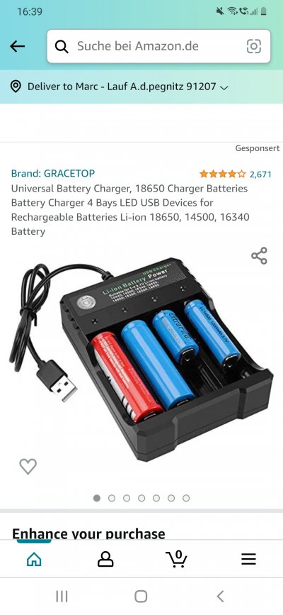

Die BP - Tuningakkus sind ebenso wie Efest IMR 14500 Li-Ion Becherzellen. Ob du jetzt dort oder woanders welche einkaufst ist gradewegs egal. Denk dran ein passendes Ladegerät zu kaufen - sonst hast du ein Problem.

So werde ich das machen. Ich hab mir dieses Ladegerät ausgesucht. Passt das?
lt. dem, was man lesen kann, sollte das passen.

Am besten schickst du keine Screenshots mehr sondern direkt Links zu den jeweiligen Produkten.
Dann kommt es auch zu keinen Misverständnissen.
