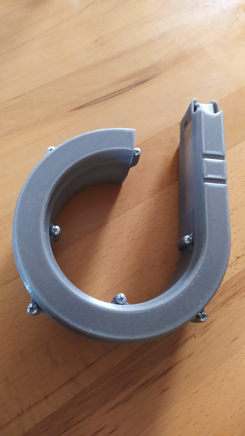

So, hab mir auch eins gedruckt, eigentlich schon das zweite, die erste schraubenlose Version ist noch nicht fertig gebastelt.
Da die Federhalterung recht fragil ist, hab ich eine Nadel als Verstärkung drin. Einfach heiß machen und vorsichtig von der Innenseite her mittig in die Haltelasche einschmelzen bis sie bündig ist. Geschraubt ist das Mag mit 3x10er Blechschrauben, 3x8er wären aber ausreichend lang, die 2,6mm Nerf-Schrauben greifen leider nicht richtig.
Getestet hab ich mit ausgenudelten Worker Gen2 Darts, sowie Bulletheads mit hartem und weichem Kopf, in neu. Mit neuen Darts läuft es bedeutend flüssiger als mit schon weichgeklopften, da gibt es einige Hänger, was sich aber mit entsprechender Schmierung etwas verbessern lässt.
Alles in allem ein nettes Magazin, @H-Run , gut gemacht!

@flatten_the_skyline : sieht gut aus!
Und die Verschraubung ist für M3 ausgelegt, siehe Beschreibung auf Thingiverse :p
Ich glaube Flatten meint, dass er M3 Muttern einlegt, statt ins Material zu schrauben.
