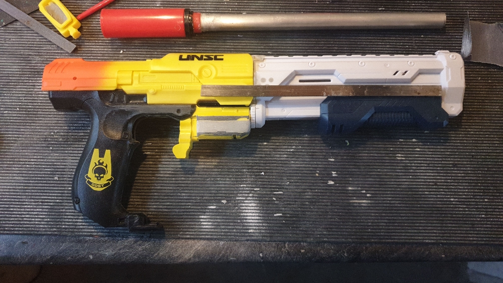

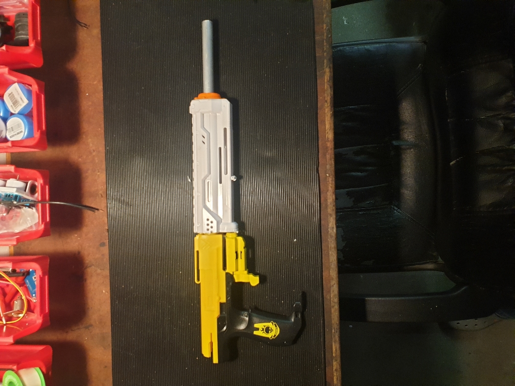

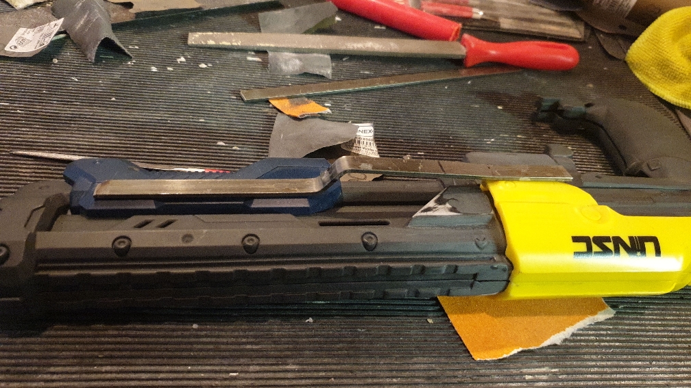

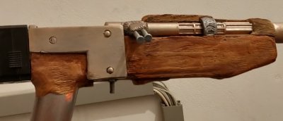

Dann werde ich mich auch mal daran versuchen meinen "Schaffensprozess" in Worte zu fassen^^

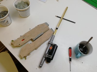

Ursprünglich sollte das ganze etwas anders aussehen. Der eigentliche Plan war eine gekürzte Falconfire die dann eigentlich durch einen "Schalldämpfer" einen längeren Lauf und ggf. einen Medusa-Scar bekommen sollte. Also ca. so:
Doch aufgrund des Breech-Designs hat das so nicht so wirklich geklappt... Deswegen dann die Planänderung hin zum verlängerten Lauf.

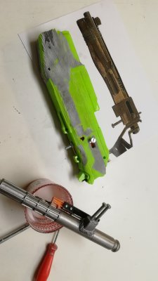

Zuerst habe ich alle Locks rausgeworfen und den Lauf abgesägt. Als nächstes ist der AR rausgeflogen und dafür das Messing (KS140) eingezogen. Nach leichtem aufweiten passte das Messing ohne große Probleme in die originale Breech und wird da zusätzlich von UHU Endfest gehalten.
Der eigentliche Lauf besteht aus KS141, ummantelt von einem 16er Kabelkanal.
Nach ein paar Testschüssen habe ich dann mit einer selbstgebastelten Schablone das Wabenmuster auf den 40x40mm Kabelkanal gebracht, dass ich für den äußeren
Lauf verwendet habe.
Diese Sechsecke habe ich dann mit dem Dremel (und einem Fräskopf) entfernt, die enden mit Polystyrol geschlossen, in zwei Teile geteilt (damit der Blaster hinterher noch geöffnet werden kann) und dann mit Heißkleber und UHU Endfest an die Faclconfire geklebt.
Als nächstes habe ich versucht die Übergänge mit Miliput ein wenig schöner hinzubekommen und das Dartlager abgetrennt.
für die Taschenlampe habe ich eine kleine Taschenlampe aus dem Baumarkt genommen, den Schalter an der Rückseite herausgebrochen, ein Kabel an die Feder gelötet, eines an ein stück eines Heftstreifens gelötet um damit Kontakt zum Gehäuse herzustellen und das ganze dann
mit Miliput verschlossen. An die anderen Enden ist später noch ein Taster gekommen.
Umrandet wurde die Lampe mit einem Stück 30x30mm Kabelkanal.
Die hintere Ecke dieses Kabelkanals wurde danach noch mit Miliput an den Triggerguard angepasst.
Der letzte Schritt vor den Lackieren war es dann noch den passenden Punkt für den Thumbtrigger zu finden. Dazu habe ich eines der Schraublöcher am Griff ein wenig aufgeweitet und den Screwpost auf der anderen Shellhälfte ein wenig gekürz und den Triggerguard etwas mit dem Dremel aufgeweitet um die Kabel durchlegen zu können.

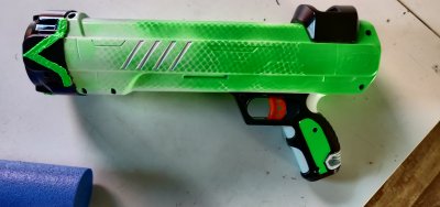

Das Lackieren ist mehr oder weniger dem bekannten Ablauf gefolgt:
Anschleifen, säubern, grundieren, ...
zu erwähnen ist hier in erster Linie, dass ich mich hierbei an der "Anderen Gunmetal-Methode" orientiert habe. Silberne Schicht drunter, Buntlack drüber und dann an den belasteten Stellen mit etwas Nachdruck und/oder Schleifpapier den Buntlack wieder abgetragen.
Beim Holz für den Griff habe ich mich an Rebounds Holzmal-Tutorial orientiert.
Das letzte Finish geht leider etwas unter, da es nicht so gut geklappt hat wie es geplant war.
Dazu habe ich nach der Schicht Hochglanz-Klarlack eine neue Schblone für die Wabenstruktur ausgeschnitten und ein größeres Stück auf die Waben am Lauf geklebt (und die Waben so um eine Reihe erweitert) und auch auf den Schlitten.
Danach habe ich noch das Logo (selbstgedrucktes Decal) auf den Bereich mit der Taschenlampe aufgebracht und dann alles mit mattem Klarlack überzogen. Dadurch hatte ich gehofft, dass man die erweiterten Waben in Hochglanz schimmern sieht.
Beim zusammenbau habe ich noch alle Schrauben durch die BP Torx-Schrauben ersetzt.

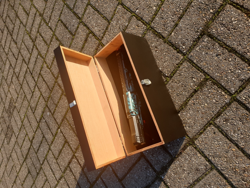

Für eine passende Verpackung habe ich eine Holzkiste mit Schaumstoff gefüttert und aus einer der Lagen die Kontur des Blasters ausgeschnitten.
Auf den Deckel der Kiste habe ich dann nochmal das Logo und den Schriftzug "Prototype" aufgeklebt (unter anderem um den Namen der Verpackungsfirma zu überdecken und um das ganze nochmal zu personalisieren).
Damit ist dann alles endlich (und rechtzeitig) Fertig geworden.

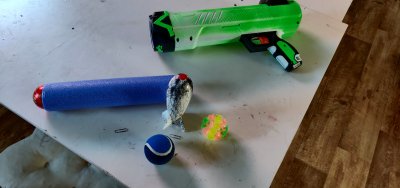

P.S.:
Alles in allem muss ich zugeben, dass ich viele "Kleinigkeiten" eindeutig unter- und meine Fähigkeiten etwas überschätzt habe.
Viele kleine Details haben nicht ganz so geklappt wie ich es mir vorgestellt habe, Schritte wie Teile neu ankleben weil abgebrochen (oder ähnliches) habe ich mal aus dem Build-Log raus gelassen, Medusa-Scar hat bei mir nicht so richtig geklappt (war aber zu kurzfristig
um das genauer zu untersuchen), aber trotzdem kann ich sagen, dass ich mit dem Endergebnis zufrieden bin, grade da es mein erster derartiger Mod ist.

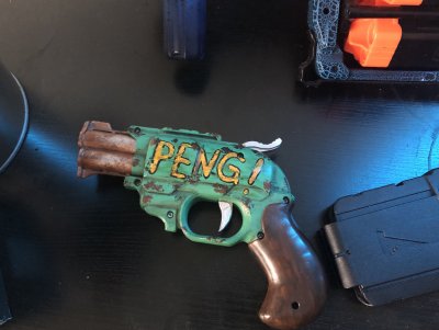

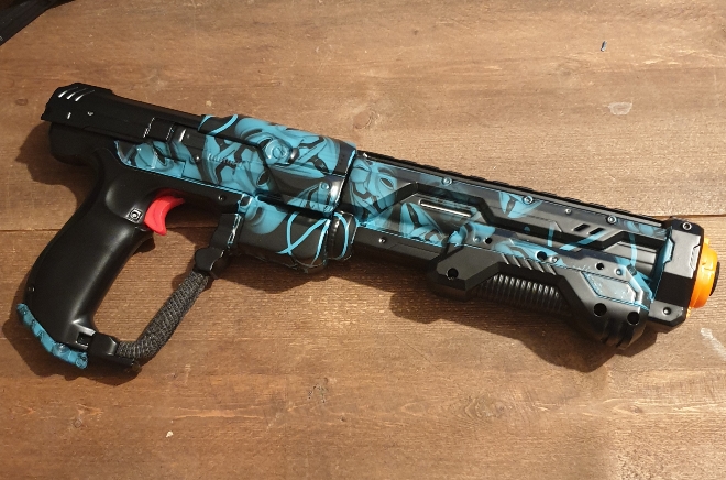

Ich habe tatsächlich geprüft ob @Starbeamer schon eine Sledgefire hat und welchen Stil er so gerne hat.
Wie zu erwarten, gehen die Temperaturen im Keller und man man muss kreativ werden wie man lackieren soll, daher ist die Lackbox im Winter ein none plus ultra, wenn man keinen Keller hat ;)
Medium 35946 anzeigenMedium 35945 anzeigen
Nach der Base Lackierung darf natürlich auch kein Brushing fehlend dieser wie schon von Starbeamer erwähnt wie Rost aussehen soll.
Die Internals habe ich bewusst, nicht lackiert um eine 100% Funktionalität zu gewährleisten, traue manchmal meinen Lack nicht zu, das dieser nicht zu dick wird.
Medium 35952 anzeigenMedium 35950 anzeigen
ob Starbeamer weiß das die Schulterstütze so modifiziert ist, dass man sie einstecken und rausstecken kann? Wenn nicht, ja es geht. ;D
Medium 35951 anzeigen
p.s Starbeamer hat ja schon richtig gezeigt, das bei der Front, der Schriftzug Sledgefire schon gelitten hat, das geht tatsächlich ganz einfach mit einen Feuerzeug ;) natürlich vorsichtig dabei sein, Plastik ist unddankbar wenn es brennt.
LG

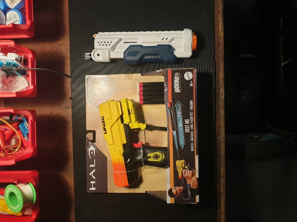

Na dann will ich mich hier mal anschliessen mit meinem Baubericht.

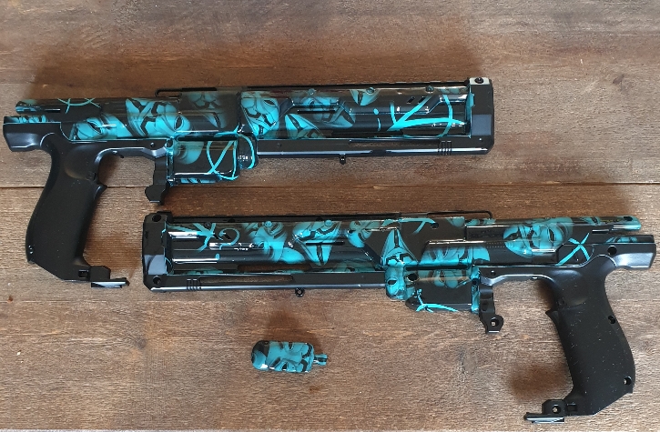

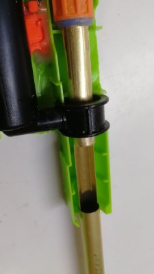

Die Idee eine BoomCo M6 zur Shotgun zu verlängern hatte ich schon recht lange mit mir herumgetragen aber irgendwie nie den Antrieb gehabt anzufangen, da kam mir das Wichteln also entgegen.
Das passende Vorderteil habe ich dann im Knicklauf einer Zuru HawkEye gefunden das optisch auch schön an die M6 anzupassen war und es hatte ja schon den gesuchten Pumpgriff (was später allerdings zum Problem werden sollte).
Ich habe die Shells dann integriert, an der M6 im Griff und unter dem Lauf die Dartlager entfernt und beim Trocknen des ApoxieSculpt dann mit den Internals angefangen. Habe alles mit dem ehemaligen Alulauf meiner Caliburn auf die gewünschte Länge (und Durchmesser) gebracht, die Locks entfernt und die Arme für die Verbindung der Schlitten gebaut, wonach es dann ans Testen ging.
Leider ist die Plungertube für die Länge das Laufes viiiieeelll zu klein und es kam überhaupt kein Dart raus. (Ich eollte die Länge aber suf keinen Fall ändern)
Ich habe darauf hin eine K26 eingepasst damit überhaupt Darts rauskommen und da war es mit dem Laden dann vorbei. Ich hab' alles versucht und mir sogar noch eine weitere M6 "geknackt", da der Druck von vorn dann einfach den Schlitten der M6 zerbrochen hat.
Nach langem Überlegen habe ich mich dann dazu durchgerungen die Pumpaction zu verwerfen und den Blaster einfach so zu vollenden. Zum Glück konnte ich den Pumpgriff einfach verkehrt herum montieren um ihn festzusetzen, da ist also nichts verklebt oder so.
Habe dann alles wie gewohnt schwarz grundiert, abgeklebt und hellblau lackiert.
Dann halt wieder alles abkleben, den Guy Fawkes Film drauftransferiert und nach dem Trocknen 3 Schichten seidenmatten Klarlack drüber, fertig.
Optisch ist der Blaster ne Wucht, leistungstechnisch bin ich sehr enttäuscht. Hatte mir mehr erwartet aber da hat mir leider auch meine Woche Ausfall wegen der Gehirnerschütterung nen Strich durch die Rechnung gemacht, vielleicht hätte es sonst noch geklappt.
Naja, um mein schlechtes Gewissen dann noch ein wenig zu beruhigen habe ich in der Firma eine schöne, genau passende Holzkiste gefunden die ich noch schnell schwarz gelackt und innen zur Aufnahme des Blasters angepasst habe und das war's dann.

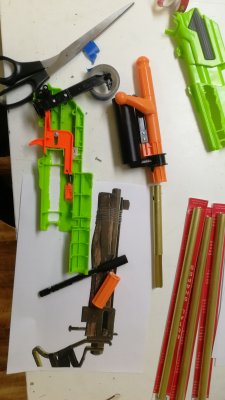

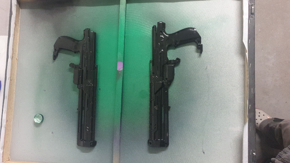

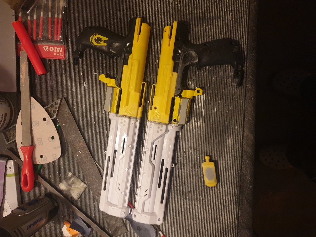

So, dann werde ich auch Mal paar Impressionen vom Bau von mir geben. Dieses Jahr wars bisserl anders da ich den zu bewichtelnden vom larpen ganz gut kenne und ich was bauen wollte was er brauchen kann und was ich selber auch sehr gut umgesetzt bekomme. Deswegen habe ich den Firestrike Mod gemacht.
Als erstes wird alles zerlegt und der dartport der an der Unterseite ist weggedrehmelt. Desweiteren werden auch alle Logos mittels powerfeile und drehmel entfernt.
Danach wird alles erstmal schwarz grundiert. Dann internals drybrushen, Oberteile gelb lackieren und Griffschalen bemalen. Dann Oberschalen in den Laser.
Jetzt alle Komponenten mit 2k Klarlack mit zwei Schichten versiegeln. (Nicht bei den internals).
Nebenbei Messing verbauen, Air restrictor entfernen, Tuningfeder verbauen, Licht abklemmen und Laser Diode verbauen.
Wenn soweit alles Schritte durchgeführt sind werden die Ziergitter ausgeschnitten und mit miliput in den Rahmen eingeklebt. Danach noch die entmontage und paar Schusstests.
Hierbei nochmal großen Dank an @Alpha Asample der mir pfeilschnell mit einer Feder ausgeholfen hat da es meine aus Fernost nichtmehr zeitig geschafft haben. Hat mir echt den Arsch gerettet.

Nach mühsamen hin und her schaffe ich esdann auch endlich mal ein paar Fotos hochzuladen. Ich habe einen "Granatenwerfer" mit überdimensionierten Elitedarts bekommen. Ich hab keine Ahnung, ob es gewollt ist, aber wenn man die Darts gegen die Wand schießt springt die Spitze ab und Bonbons fliegen durch die Luft. Dazu ist eine Clustergranate mit Rivals dabei, die wahrscheinlich gegen die Genfer Konventionen verstößt und diverse Klebebälle.

Zum Schaffenswerk:
Die Fallout PipeRifle von DavidKö ist von mir. Ich hab eine Buzzbee Carnivore komplett auseinander gesägt, sie mit nem Brass Breech versehen und alles mit möglichst viel Apoxy verkleidet. Am Ende wurde das ganze Gebilde großzügig und nicht zu sanft mit der Drahtbürste bearbeitet, um diesen abgerissenen Holz-Effekt zu kriegen. Die Stockfeder ist noch verbaut, da der Blaster auch mit Stockfeder schon bumms hat. Der Spannhebel besteht aus 2 langen Schrauben, die mit Epoxy Knete fixiert sind.
Den Abzug hab ich auch durch eine Schraube ersetzt, für mehr selbstgebasteltes Fallout-Feeling. Auf der anderen Seite ist auch noch eune Schraube angebracht, die sich mit dem Abzug mitbewegt (wie im Spiel halt). Fragt mich nicht, warum ich das nicht auf den Fotos habe.

So, ich verrate jetzt auch das Rätsel darum, welcher Blaster wohl von mir ist!
ihr habt es sicher nicht vermutet!
Ich habe die Blaster Time Warshot gebaut!
Technisch ist das ja vollständig im „How to Warshot“ Thread dokumentiert, hier also nichts zu den Internals.
Der Blaster hat den ersten Holz/Alu Griff, den ich komplett in meiner eigenen „Werkstatt“ hier im Keller gebaut habe!
So wie es sich gehört, natürlich asymmetrisch ^^
Die Lackierung ist relativ basic:
Grundiert und wie Freezer maskiert^^
Und dann lackiert und mit den Blaster Time Aufklebern verziert. Fetter Dank dafür an @El Hobbit!
und dann war der Blaster auch schon fertig^^

Zu meinem Wichtelblaster, dem Minion mit dem Bananablaster kann ich nicht viel besonderes berichten.
Zum Einen habe ich an der Technik nichts geändert und noch dazu musste ich noch auf Außeneinsätze fahren, weshalb der Minion etwa die Hälfte seiner Haare abends im Hotel bekommen hat. Aus dem gleichen Grund habe ich auch keine Bilder gemacht.
Der Blaster hat einen kurzen Lauf aus 20mm Alurohr bekommen, der den Dart verdeckt. Dann habe ich die Konstruktion bis auf Abzug und Abzugsbügel vollständig mit Styrodur verkleidet und das dann grob wie eine (etwas verformte) Banane zurechtgeschnitten und -geschliffen.
Zuerst wollte ich GfK auftragen, aber das hätte zu lange gedauert (24 Stunden zum Aushärten).
Dann habe ich das Styrodur mit Pappmaché überzogen, also Stücke aus Zeitungspapier mit Weißleim aufgetragen. Durch den Leim wird das Papier weich und lässt sich gut um Kanten legen. Zusätzlich wird so der Untergrund deutlich druckfester und durch trocknen auf der Heizung konnte ich das an einem Abend fertigstellen.
Es mussten nur noch ein paar kleine Stellen gespachtelt werden und dann konnte schon lackiert werden.
Den Minion habe ich auch nur wenig modifiziert, es hat nur lange gedauert. Die Haare habe ich aus Wollfäden eingenäht, jeder Faden ergab zwei Haare. Das Stirnband und der Mantel bestehen aus dünnem Nylonstoff, leider hatte ich nur schwarzen Stoff, daher musste ich den Stoff lackieren, was das ranzige Bild des Mantels erklärt.
Ich bin übrigens der Meinung, dass die Kombination aus Pappmaché und Styrodur ab einer gewissen Schichtdicke gegen Lösemittel dicht ist, das wäre vielleicht eine Alternative dazu einen Schaft mit Klebeband einzupacken und dürfte eine Menge Spachtelmasse sparen.
PS: Der Minion hat natürlich noch etwas "Tarnschminke" in Form von brauner Wasserfarbe erhalten.

So, finally time to show what I built for @Dominik
Didn't know him too well to make something to his liking, so decided to challenge myself and do something I wanted to do, but never did before.
The Rival Knockout is/was new, and with brass breech should be performing very well. However, never built a brass breech. Also wanted it to have a toprail and chopped of bottom. However, when I chopped of the bottom I would need to paint to make the body look nice, something I also never did on a Nerf blaster before.
So I got to work.
It was my first brass breech but this one is really easy to do. Working with brass is really fun! For the grip I wanted to not paint that, so it should have a nice finish. That ende up being hard, in the end I cut away more than was the plan originally, but got it to a point where I'm fine with it, without being painted. The goal was always to not do any bodywork with epoxy or something like that.
Painting went not the best. Apparently I should have used a white basecoat. Color was supposed to be bright orange a.k.a. Blasted.de orange - my favourite color! Montana White series paint also comes weird out of the can. However, it's painted, and that counts! Assembling the thing for the last time proved to be a challenge too! Needed to look up a video to see how everything went together. Brass breech didn't go less smooth as before, and printed parts were too tight due to the paint. In the end it got done, is working, and performing nicely with Worker Short darts! Tried Dart Zone Pro darts, but due to the short barrel they were more inconsistent and didn't result in higher FPS.
Conclusion: I'm happy with what I delivered. It works and looks nice. However, would have liked to take it a step further. Still needs a different priming handle (some kind of T-pull) and a barrel to cover up the brass.
So, what did I learn?
-> Don't do a project like this in the busiest time of the year
-> Don't incorporate 2 new skills, things you never did before in the build
-> Make a photo after opening of the blaster to check where internals go
