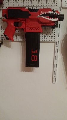

So, nach längerer Zeit mal wieder was von mir... Leider ne kleine "Last Minute"- Arbeit nach dem Motto: "Du, ich mag auf ein LARP, kannst du mir mal..." - " Klar, wann ?" - "Nächste Woche" - "Irrrghs..." .... Deswegen nix aufwendiges und leider auch nich die besten Bilder der Welt :D

@Sevyd - dafür das du nur eine woche zeit hattest, alle achtung! mir gefallen beide lackierungen gut, vor allem weil du mit den farbkanten nicht einfach nur den gravuren gefolgt bist. die "Nose Art" kommt natürlich nochmal extra gut.
ich hatte nach meinem erstling eine ähnliche anfrage. "du, kannst du mir ein geburtstagsgeschenk lackieren?" - "klar doch, für wann?" - "ähm, übermorgen!"
mit dem blaster, eine proton, zum basteltisch geeilt und schnell demontiert. dummerweise war sie gespannt und mir flogen sämtliche federn um die ohren (unbedingt vermeiden!). diesmal habe ich, bis auf den proton-schriftzug, alle logos und hinweise abgeschliffen. aufgrund der kürze der zeit wurde es nur ein simples farbschema. für die kanten konnte ich hier meine neu erworbenen metall-pigmente von "mig" ausprobieren, graphitstaub habe ich nur zur brechung der leuchtkraft des rot benutzt. der klarlack wurde gerade noch rechtzeitig für die feier trocken. hier das ergebnis:
Pigmente kannst du entweder nur mit Wasser mischen, mit nem Pinsel auftragen und trocknen lassen und nach dem Trocknen abwischen was zu viel ist. Wenn es dann so ist wie gewünscht, Klarlack zum Fixieren drüber.
Alternativ kannst du die Pigmente auch direkt mit Mattlack mischen oder sogar komplett trocken drüber stäuben und nur Fixieren.
Factory_13
das arbeiten mit pigmenten kommt aus dem militärmodellbau, dort wird es schon über 20 jahre benutzt. meist um staub, match und rost darzustellen oder wie in diesem fall metallisch glänzende kanten und erhebungen zu erreichen. früher hat man das mit pastellkreide und graphitpulver gemacht.
pigmente kann man unterschiedlich aufbringen. hier habe ich sie einfach mit dem finger aufgerieben, dann ist eine nachbehandlung nicht nötig. mit dem pinsel oder ähnlichem aufgetupft bedarf es aber einer behandlung mit einer fixierflüssigkeit. vor allem bei rostdarstellungen ergibt das eine schöne krümmelige oberfläche. beispiele gibt es demnächst bei meinen aktuellen projekten.
Pigmente bekommt man am günstigsten im Künstlerbedarf, mit 2-3 verschiedenen Tönen bekommt man schon sehr schöne Rosteffekte.
