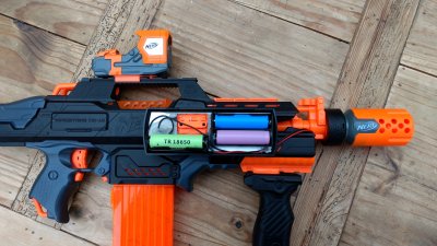

ich habe vorhin mal fix die elektronik an der hyperfire fertig gestellt. es fehlt nur noch die stecker, die ich zum zeitpunkt des letzten bastelns noch nicht hatte.
der einzelne stecker oben hängt am pusher, der stecker mit der abgezweigten buchse an den flywheels.
so kann ich nun entweder alles über einen akku laufen lassen, wahlweise mit oder ohne step-down wandler, oder einfach über zwei unterschiedliche akkus.
edith meint, die stecker sind zu fett. es passt, aber eben auch nur gerade so ^^

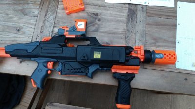

Nachdem ich ja im Vorstellungsthread vorgewarnt hatte möchte ich euch mein erstes und aktuelles Projekt nicht vorenthalten.
Aus einer Laune in der Mittagspause heraus entstand vor ca. einem Monat die Idee für Cons mir eine Wh 40k Space Marine Scout Rüstung zu bauen.
da das ja erstmal ein ziemlich umfangreiches Vorhaben ist entschied ich mich mit der Bewaffnung zu starten.
Besser gesagt mit einem Standartbolter und einem Bolt-DMR jeweils auf Stryfe Basis.
Verbaut hab ich jeweils:
Blasterparts Flywheels
Motrax X-Slot 10S
Absima LiPo 4000 mAh 3S 45C
Wippschalter 230V/AC 16A
Mikrotaster 230V/AC 16A
Kupferlitze Silikon ummantelt 2,5 Quadrat
Nachdem jetzt also mehr als genug Leistung ansteht geht es für mich an Optische.
Der Standartbolter ist unten als MockUp aus Pappe zu sehen, das Gewehr möchte ich daraus weiter entwickeln was das Äußere angeht.
Dazu auch direkt die erste Frage:
Was könnt ihr mir an Material empfehlen um einen Blaster so voll flächig zu verkleiden?
Würde berufsbedingt ja fast 1mm Alublech nehmen habe allerdings ziemliche bedenken was das Gewicht angeht und wirklich gut zu verarbeiten ist es auch nicht geschweige den zu modellieren.
