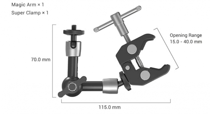

- Montiert am Rollstuhl mit einer Stativklemme8 ggf. mit gelenkarm, allerdings bin ich mir unsicher wie fest die günstigen sind:
- Für die magazine erstmal ne gürtel droppouch an die andere Armlehne und gut ist.
Verstehe ich das richtig, dass du die Stativklemme zur Montage des "Holsters" und nicht zur Montage des Blasters benutzen willst?
Das wär natürlich auch eine Idee, damit ließe sich der Blaster auf jeden Fall so platzieren, dass Handrad loslassen und Blaster ziehen eine einzige Bewegung sind. Gleichzeitig fiele das Problem weg, dass die Stativklemme das Gewicht des Blasters sicher halten können muss ohne beim fest montierten Blaster die schnelle Neuausrichtung des Blasters zum Zielen zu behindern.
Einziges Problem bei deinem konkreten Lösungsbeispiel: soweit ich mich erinnere hat sein Rollstuhl keine Armlehnen
