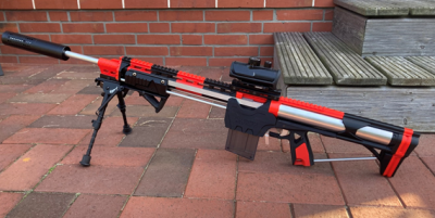

Ich wollte immer noch mal ein kleines Review zu meiner letzten Caliburn machen und das möchte ich an dieser Stelle kurz nachholen, is grad Zeit dafür.
Vielleicht für den ein oder anderen Interessant.
Auf dem ersten Blick erkennt man vielleicht nicht viel Unterschied zum Original,
aber tatsächlich habe Ich nahezu alle Bauteile einmal angefasst.
Den Stock überarbeitet,
Übergänge angeglichen, für eine klarere Linienführung (Das hat sie verdient).
einige (aus meiner Sicht) Schwachstellen bearbeitet und vor allem überall dort wo es geht Heat Inserts eingesetzt.
Vorne die selbst designte Aufnahme für ein 2bein. Bei Gelegenheit werde ich noch mal 2 Heat Inserts für die beiden Schrauben einsetzen, hab ich vergessen.
Die Rail Gasm wurde dort wo die Gewindestange durchgeht noch mal etwas verstärkt, zusätzlich befindet sich unterhalb der Rail noch mal ein Steg, der sich von vorne bis hinten zum Stock durchzieht. Das bringt auch noch mal etwas Stabilität und sieht geiler aus.
Vorne am Magwell, am Dart Jam und im Griffeinsatz sind Heat Inserts gesetzt, damit kann ich auf die nervigen Muttern verzichten.
Da die Gewindestangen durchgehen, könnte man auch komplett drauf verzichten.
Allerdings fällt mir so der vordere Teil nicht auseinander, wenn man hinten mal zu Wartungszwecken ranmuss.
Den Stock habe ich noch mal komplett umkonstruiert.
Das Original ist ja nun wirklich alles andere als ergonomisch.
Auch hier sind überall wo möglich Heat Insert gesetzt, für möglichst wenig sichtbare Verschraubungen.
Die Auflage ganz hinten besteht aus TPU. Alles andere wurde aus ABS gedruckt.
Gedruckt in super Qualität von @flatten_the_skyline
Die Aufnahme für die Visiereinheit hat eine 1° Neigung nach vorne bekommen, dann muss man das Visier nicht ganz nach unten Schrauben.
Ansonsten wie üblich die Alu Inserts, 40x2,0 PT, ein 600mm Alulauf und meinen Scar versteckt im Silencer…
Und damit ist das Kapitel Caliburn für mich abgeschlossen.
