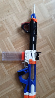

damit das Ganze hier aktiv bleibt: ich habe mir eine Worker-Variante bestellt um an alle Teile zu kommen, dazu das Metal-Kit und von Captain Slug das Umbau-Kit damit man seine bessere Hardware hat (und für Take-down) und einige "Upgrades". Dadurch kamen interessante Farben zustande welche tatsächlich sehr an Hasbro Nerf Blaster erinnern ^^

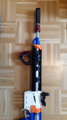

meine Caliburn hat sich weiterentwickelt
das Stampede Kit kommt noch in blau dran (die haben bei der Bestellung einen Fehler gemacht, sonst bleibt sie aber wohl so.
Gestern mal kurz ein paar short-darts durchs Chrono gejagt und mit der K25 kam ich auf durchschnittlich 243 fps mit 260 peak

das war ein umständlicher und völlig kostenuneffizienter Weg (alles auf einmal ordern wäre VIEL günstiger gewesen):
- Worker Caliburn und Metal-Internals kit bestellt (weil Zoll und Versandkosten usw., im nachhinein völlig blöd)
- Slugs Compliance kit bestellt, dazu 1-2 weitere Federn, Scar (das liegt rum und wird aktuell nicht genutzt) usw.
- weitere Teile wie Doom-Shroud UND Railgasm bestellt, auch Handguard und 18"Barrel sowie Rail-Riser
- aus optischen Gründen schwarzes Magwell bestellt
- zuletzt dann das Stampede Kit sowie Barrel-Shroud (das schwarze vorne) und den O-Ring Ramrod bestellt, dabei erst das Stampede in orange bestellt, geschrieben dass es bitte doch blau sein soll (angeblich kein Problem) und es kam trotzdem in orange. Blau bekomme ich aber noch gratis geschickt.
alles in allem habe ich viel Geld ausgegeben (vor allem mehrfach Versand aus USA) aber jetzt habe ich einen Hybrid aus CS und worker Caliburn, wobei von Worker nur noch wenig Teile verbaut sind, die Meteall-Teile sind allerdings cool.
Das "Scar" auf dem Bild ist übrigens keines, sondern ein Rifled Muzzle, und zwar dieses:
