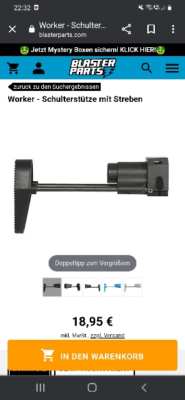

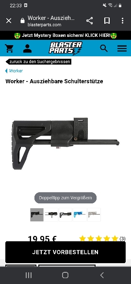

Ich weiss, dass man diese zwei Schulterstüzen für die Prophecy mit langer Feder verwenden kann. Was ist der große Unterschied? Welche ist besser?
Gesendet von meinem SM-A405FN mit Tapatalk
2.834
Für die lage Feder ist die ausziehbare nicht wirklich geeignet.
Ich fände sie auch geiler, aber die schiebt es rein beim spannen.

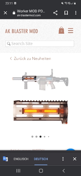

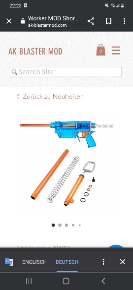

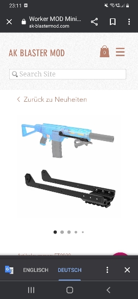

Gut. Dann die untere. Auf jeden Fall werde ich nicht das normale Pump Kit benutzen. Sondern das:

Also holst du dir jetzt (fast) genau die Kombo die @Rebound dir gerade (#330) angeboten hat?
Versteh ich irgendwie nicht ganz
Tante Edith sagt: Sorry , hab mich geirrt, die Kombo wird von @Nairolf verkauft: https://blasted.de/threads/diverses-zubehoer-blaster.6814/
Falls dir die Schulterstüze nicht gefällt, können wir gerne tauschen, ich hab die andere in schwarz hier.

Ich weiss, dass Federn die auf lange Zeit zusammen gedrückt werden an Stärke verlieren. Also wenn ich dieses Kit in die Prophecy verbaue und die Feder mit Hilfe der Schulterstüze zusammen Presse. Dann sollte der Blaster doch über die Zeit stark an Leistung verlieren. Dann könnte ich als Ersatz nur noch die 16kg Feder einsetzen, weil es die einzeln zu Kaufen gibt. Aber die kann ich nicht spannen. Also sollte ich den ExPt einsetzen aber dann nur eine kurze 12kg Retaliator Feder?

Mit "auf lange Zeit" sind eher Jahre und nicht Monate gemeint (da müsstest du dir eher Gedanken zur Alterung des Kunststoffs machen), zumal du den Blaster ja auch (hoffentlich) nicht gespannt lagerst.
