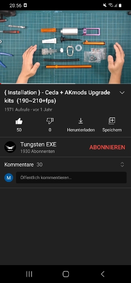

Das Metall Zeug für die Ceda ist da. Ich hab das Kit genommen, wo der 310mm Lauf und die 16kg feder dabei sind. Ich werde die Feder durch eine 12kg Feder ersetzen. Denn was bringt einen eine 500fps Nerf wenn man sie nicht spannen kann? Ich hab das Video gesehen:. Der ersetzt die mitgelieferte Catch-feder mit der originalen von der Ceda. Ist das hilfreich? In den Komentaren steht auch: "I feel so silly now. Now i know why my Catch wasn't worken well. Thanks." Und bei der Plunger Rod sind verschiedene Gummiringe mit dabei. Welchen soll ich benutzen? Das Video ist von Tungsten EXE. Komischerweise habe ich auch eine Ferder für die Prophecy geliefert bekommen. Wahrscheinlich weil es Lauf, Breech und Feder nur im Dreier Pack gibt.

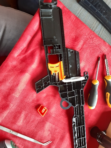

Und kannst du zur Fehlersuche nicht mal ein paar Fotos vom Umbau hier hochladen? Mit und ohne eingebaute Plungertube, der Catch, das Innenleben halt.
Cchups
169
Ich hab bisher nur das Foto:. Das ist noch mit dem Originalen Catch.
Gesendet von meinem SM-A405FN mit Tapatalk
