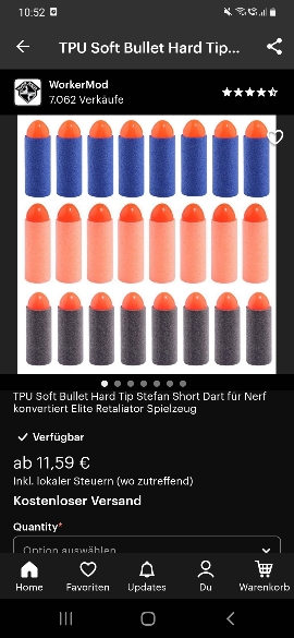

Chinaforce sind eigentlich immer eine sichere Sache, Worker Darts sind präzise und zischen durch die abgesetzte Spitze im Flug haben aber wegen dieser Bauform gelegentlich Probleme beim Zuführen, die Gen 3 sind aber die längsten Kurzdarts die mir bisher untergekommen sind.
Zur Zeit nutze ich intensiver Thunderstruck Darts, die verlieren bei Treffern auf harte Oberflächen gerne Köpfe, aber die kann man wieder ankleben.
Darts mit runden Köpfen sind durch die Bank weg nicht zu empfehlen, die taumeln im Flug. Dazu zählen Accurate-Darts mit harten wie mit weichen Köpfen.

Ich hab die von Etsy bestellt. Und dann hab ich mir noch lang Darts geholt um die mit dem Schneider auf 35mm zu kürzen.
Gesendet von meinem SM-A405FN mit Tapatalk

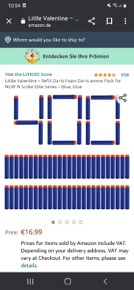

Ich bekomme 10€ Taschengeld im Monat. Die 400 Darts die ich gekauft habe kosten 20€. Anders gesagt soll ich also mein erspartes von 2 Monaten in die Tonne hauen. Welche Darts sind denn dann zu empfehlen? Aber nicht die Original Nerf Darts! Die sind einfach nur überteuert!
Ich habe die Accurate auch mal für gut gehalten und habe sie schon seit einer ganzen Weile nicht mehr angefasst. Das Problem mit diesen Darts ist, dass die From der Spitze den Dart zu destabilisieren scheint, jedenfalls taumeln die Darts im Flug. Ich habe das sowohl bei den Darts mit der harten wie auch bei denen mit dem weichen Kopf festgestellt.
Allgemein sind Darts mit einer flachen Spitze präziser als solche mit einer runden.
Falls du mal verschiedene Darttypen ausprobieren möchtest gibt es hier bestimmt einige Leute, die dir diverse Darts gegen einen kleinen Obulus oder den Versand überlassen, ich würde es jedenfalls machen.

Glaub mir, wenn du mit den Dingern aus Versehen jemanden verletzt, sind die 20€ deine geringste Sorge.
