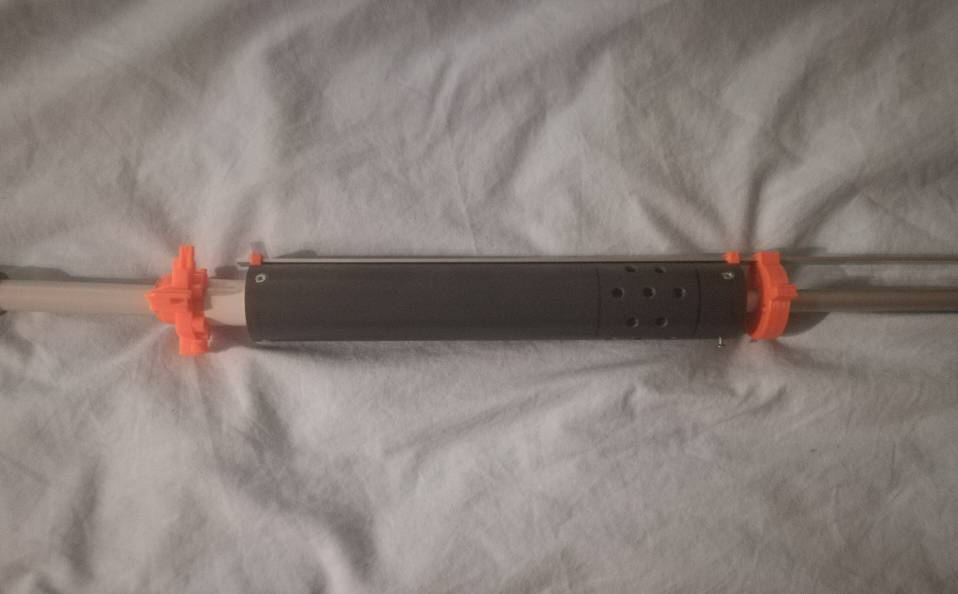

    So bin wieder zuhause - das versprochene Prototypfoto - WIP seid dem ersten Blatadoto ^^'
    Hier noch die 20cm Feder verbaut.
    Idee dahinter: die hintere Platte ist Federgelagert, hat die hinteren Führungsfinnen und der Recoilauslöser ist daran verschraubt. Er wird am Ende der Plungerbewegung nach vorne von einer Verdickung (Unterlegscheibe? evt reicht aber auch n Dicker O-Ring) im hinteren Teil des Plungerrods aktiviert. Am vorderen Teil des Auslösers ist eine Rampe angebracht, die den Recoil wie beim Original auslöst (fehlt hier noch).
    Beide Plungertubekappen enthalten eine Führung für den Auslöser. In der Vorderen ist eine 20mm Bohrung, die das dicke Kernerohr des Originalplaungers aufnimmt. Das ist mir zu spät aufgegangen, darum hat der Prototyp dort eine Verlängerungsmuffe ^^[​IMG]

    So richtig hab ich es ehrlich gesagt noch nicht verstanden. Wäre es nicht einfacher gewesen, sozusagen die Plungertube statt hinten dann vorne festzumachen, dann noch denn Plungerkopf auch vorne reinzupacken und sonst alles so zu lassen?
    Übersehe ich irgendwas dabei? Mir erschließt sich nicht, warum man extra noch eine externe Führung braucht.

    Würden wir rein theoretisch von einem LS-Design reden dann bräuchten wir einen bolt carrier. Dieser wiederum braucht eine Führungsschiene.
    So hab ichs zumindest verstanden.
    Mir gefällt @ImMortis prototyp ziemlich gut.
    Hat genau das was n dropin kit braucht.
    Somal da nicht eine v-form wie im original innerhalb des plungers ist sondern dieser komplett dicht bleibt.

    Hmja, jetzt sehe ich es. Der Stock Plunger hat am unteren Ende Nippel, die in Schienen in der Shell laufen. Die müßte man dann wohl auch recyclen.
