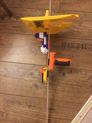

So hab mich ein bißchen umorientiert. War mit meinem Griff für die Vector nur unzufrieden. Also hab ich einfach mal nen Angled Foregrip imitiert. Gefällt mir besser und sieht man nicht oft bei ner Vector. Hab vorne noch ein bißchen Blau umlackiert damit das Gesamtbild zur Schulterstütze passt weil ich sie ungern umlackieren will. Na ja immer ist irgendwas ;)

11.558
Das blau gefällt mir nicht ganz so gut, der foregrip kommt dafür umso besser^^

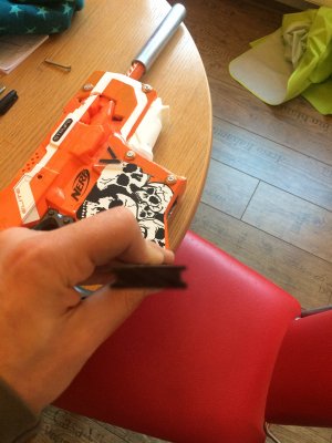

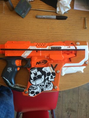

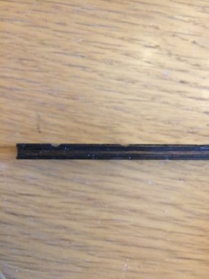

Bin heute das Problem mit passenden Rails angegangen. Da ich keine Lust hab soviel Geld für 3D gedruckte oder Softairmässiges auszugeben. Hab Schablonen gebaut und kurzerhand selbst Rails aus Polycarbonat gefräst. Hab alles ein bißchen straffer gemacht um das rumgeeiere zu verhindern. Sitzt echt super muss nur noch für die oberen Nuten ne Schablone bauen und dann mach ich erstmal Meterware zum rumbasteln :)

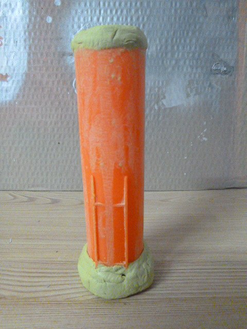

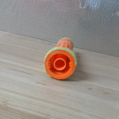

Habe heute ein Spontanprojekt gestartet: Schalldämpfer im Selbstbau
Das verwendete Material stammt aus einer ausgeschlachteten Longshot: Luftkolben, Verbindungsring vom Frontbarrel und der Lauf vom Frontbarrel.
Das ganze wurde mit Milipult zusammengefügt. Jetzt noch aushärten lassen, nachbearbeiten und Farbe drauf!
Der Schalldämpfer soll übrigens mal an meiner Rapid Strike Verwendung finden.

Der erste Prototyp meiner selbstgebauten Rail;) Alles schwer zu sehen ich weiß

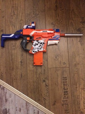

Mein erster inliner... Platz für 2 elites bzw 4 halbe...
Nur wie ich den Übergang gestalte weis ich noch nicht so recht.
Leistung mit zweiter Feder, vergleichbar wie eine Stock DS aus 1 Lauf.

Leo MV
366
Ja denke an der Shell mit Modelliermasse zu arbeiten damit die Form fließend wird.
Am Lauf selber wollt ich nix machen.
ImMortis
1.817
Zuviele XD
Wenn man das in den Farben läßt, würde ich da nix mehr dran machen. Sieht nach Stock so gewollt aus. ^^
