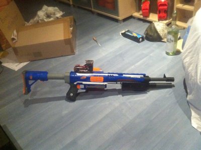

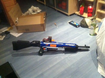

Bei der Spas fehlt der Paintjob.... verbaut ist das HR Kit und ein Nadl-Nachtmahrsdartlager-joke, ein Messingdartlager....
Fehlen tut n paintjob und einer der beiden stocks.
Bei der RS, fehlt auch noch die Entscheidung für einen passenden stock.... denke an einen worker stock, als klappvariante :) habe genug stocks hier aber es bleibt schwierig.
Achso, ein schwarzes 18er Trommelmag, würde meine vor Farbe schützen.
Naja und ich habe eine Idee für einen Inliner, der so hätte so, von hasbro kommen können.
Hoffe ich bekomme das hin, bis auf ähnliches wie Milliput hab ich alles.

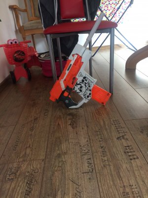

Hab mit meinem Paintjob begonnen.
Wenn ich das passende Orange angemischt hab geht es weiter.

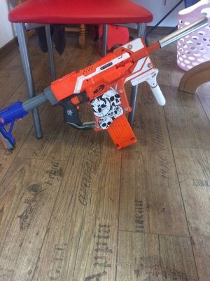

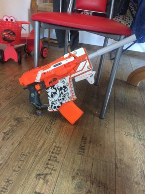

So wieder weitergekommen. Das Farbschema ist schon sehr "gewagt":)
Aber mein Sohn wollte es so. Jetzt fehlt nicht mehr viel muss nur noch die Rails anbauen und das Flip Sight. Paar Macken ausbessern und noch ein Paar Plexiglasdetails aufkleben. Mal sehen wann ich dafür Zeit finde. Weiß nur noch nicht ob ich die Schulterstütze auch lackiere. Am besten ich baue selbst eine!
