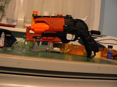

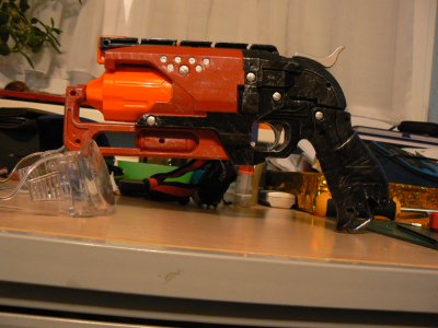

Unterbringen mache ich dir, den Code musst du selbst machen. Mit Arduino kenne ich mich noch nicht so aus, auch wenn ich selbst einen habe. meinst du nicht, dass drei Mini ein bisschen viel sind?hat Irgendjemand Lust jetzt den ganzen Krämpel vernünftig in meiner Stampede unter zu bringen und den Code fertig zu schreiben. ich bekomme gerade den Hintern nicht so recht hoch.![]()
das sind Nanos und ich nehme drei damit ich quasi "multithreading" habe. Einer ist nur um von den anderen ein "go" abzufragen und den Motor zu betätigen wenn der Trigger betätigt wird, die anderen steuern das Display, die Sensoren, Schalter und die voice recognition, so habe ich wirklich nur Millisekunden zwischen Taster betätigen und Relais schalten. wenn ich alles nur einen machen lasse habe ich ein merkbares Delay zwischen Schalter und Relais weil der Loop zu lange dauert.meinst du nicht, dass drei Mini ein bisschen viel sind?
