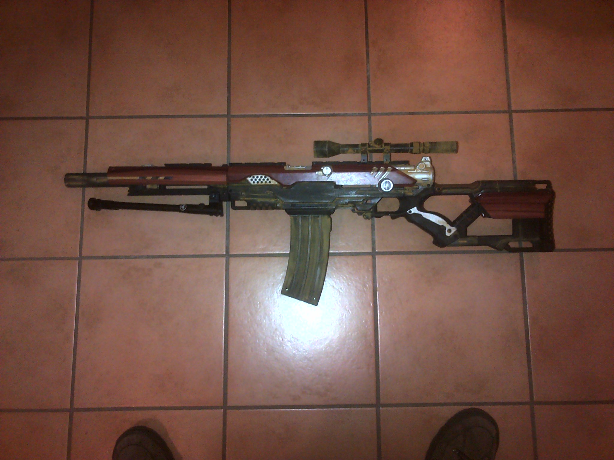

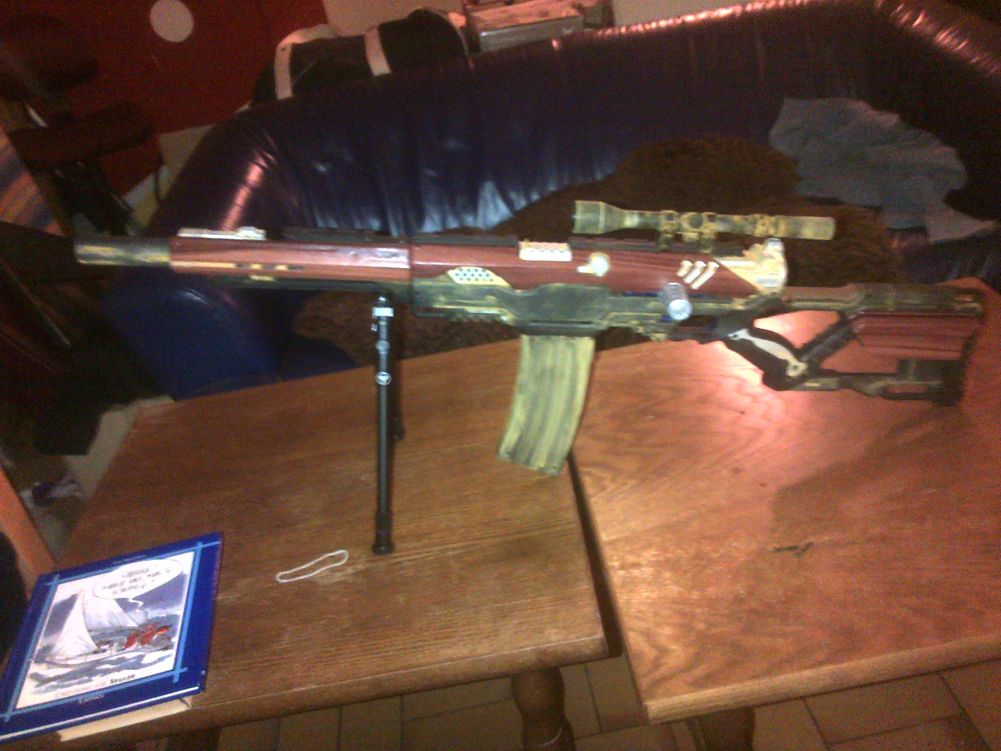

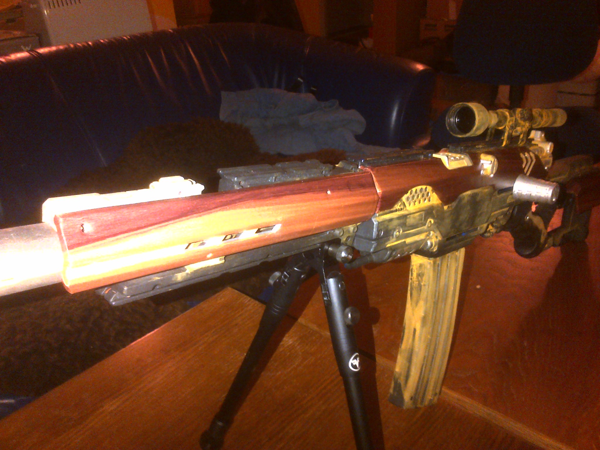

Hallo zusammen,
ich möchte euch meine Longstrike vorstellen, sie steht kurz vor der Fertigstellung.
Der Paintjob ist soweit fertig, vielleicht habt ihr ja noch Ideen/ Anregungen, ansonsten kommt am WE der Klarlack drauf.
Sie hat eine AR- Mod, stärkere Feder und der Gummiring wurde besser abgedichtet.
Statt das Holz zu malen habe ich mich für Klebefolie entschieden, da sie für den Larp- Einsatz gedacht ist und so etwas besser vor Abrieb geschützt ist (Und weil ich mich nicht getraut habe die Longstrike evtl. zu versauen). Aber das Ergebnis gefällt mir sehr gut.
Gestern habe ich noch das Zweibein gekauft, im Waffengeschäft, und die passt perfekt an die Nerf- Schiene.
http://www.frankonia.de/Zweibein+We...icht.html?Artikelnummer=192420&query=zweibein
11.476
Schöner Ansatz, die Folie macht schöne Flächen, wenn auch die "ausbuchtungen" etwas kantig werden...

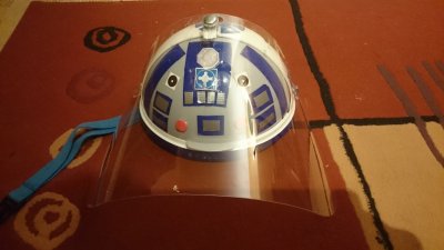

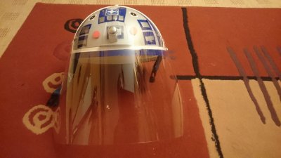

So das Visier ist angekommen und habe es gleich mal an den "Sturmtruppenhelm" meines Söhnchens getüddelt. Sieht doch gleich viel besser aus, schützt gut und kann hochgeklappt werden:
