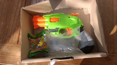

langeweile/neugierde-projekt. inlineclip-firestrike. wie üblich habe ich mal wieder vergessen, WIP bilder zu machen.
da bei meiner firestrike der lauf, der AR und der plungertube nicht verklebt war, hatte ich leichtes spiel.
ich habe den AR von unten und oben einfach abgesägt und glatt geschliffen, wodurch dieser einen sauberen übergang zwischen plungertube und dem neuen lauf ermöglichen sollte. der originale lauf ist schmaler, als das verwendete EN16 kabelrohr, daher habe ich das vordere loch von der AR einheit aufgefräst, so dass das EN16 einfach nur reingeschoben werden musste. in die AR einheit habe ich zudem auch den metallstift einer blindniete eingesetzt, um die darts aus dem plungertube zu halten.
eigentlich unnötig, aber vom alten lauf habe ich noch die klammer abgesägt und das loch darin ebenfalls auf etwa 16mm weit gefräst, das gleich habe ich auch an der mündung gemacht. anschliessend habe ich alle teile ineinander gesteckt und verklebt, den übergang von lauf zu AR-einheit habe ich zusätzlich noch mit epoxyknete verstärkt. nachdem alles trocken war, musste ich nur alles wieder zusammen bauen und fertig ist die inline-firestrike.
nachtrag zur leistung.
ich war eben gerade kurz draussen, die halben prototypes fliegen so 10-15m weit.
mit stockfeder ist das für so einen langen lauf meiner einschätzung nach gut.
