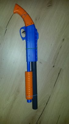

Woolworth Pumpgun mit Doublestrikeplunger a la Lupus (seine Anleitung: https://blasted.de/threads/woolworth-pumpgun-mit-double-strike-plunger-und-inlineclip.5775/ ). Inline Clip wird noch verbaut, erstmal muss ich den dicken Lauf anständig fixieren - 25mm Rohr oder der Originallauf sahen so mickrig im Vergleich zum Körper aus. Hab auch schon n bisschen geschnippelt.
Liebe Grüße
León
