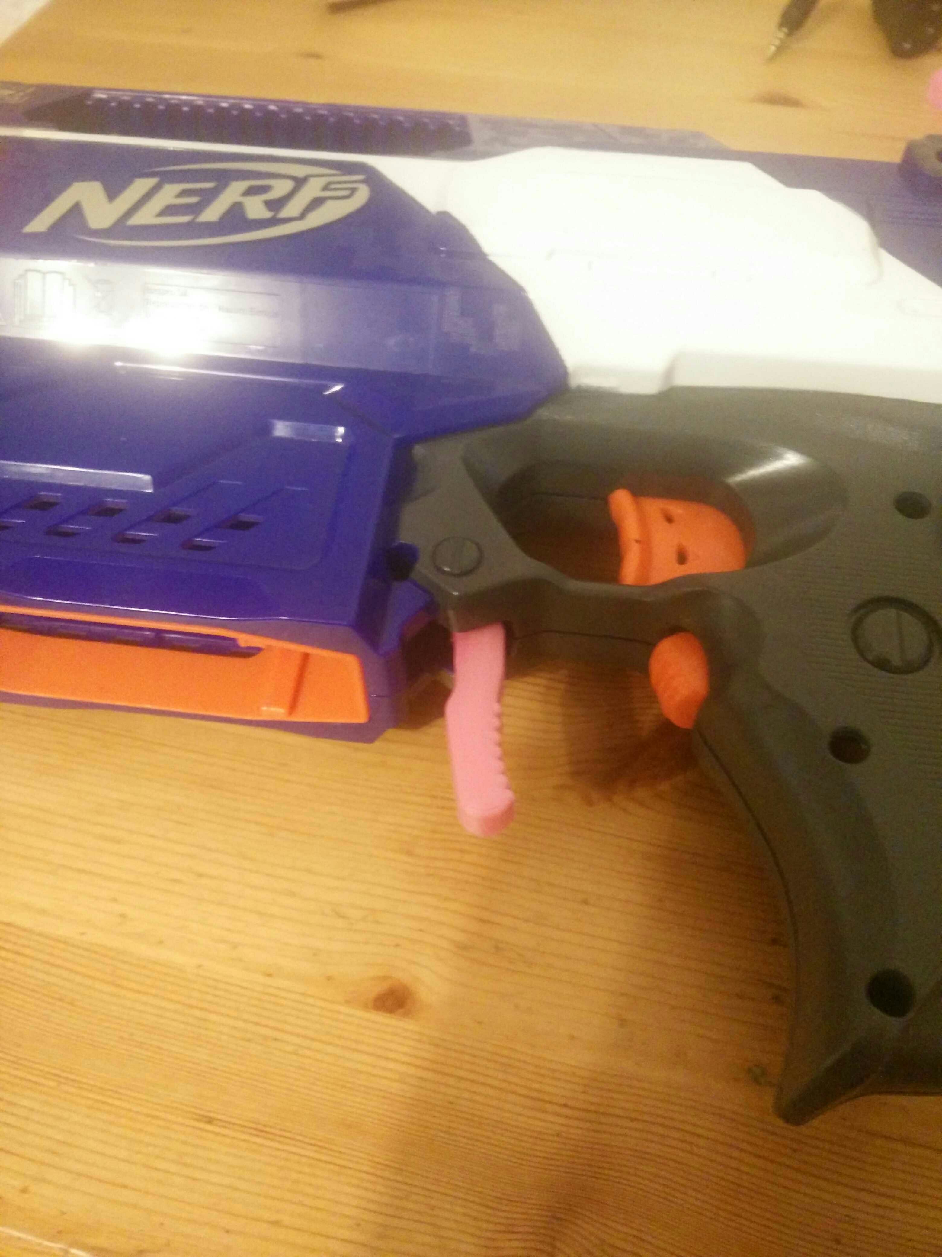

Endlich diesen blöden Knopf los!
Die Farbe bleibt nicht so :)

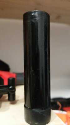

habe mir heute in 20 min nen S.C.A.R.-Aufsatz gebastelt, den man an jedes beliebige Frontaufsatz-Verbindungsstück stecken kann. Bilder folgen, sobald der Lack trocken ist.
So... hier die Bilder:

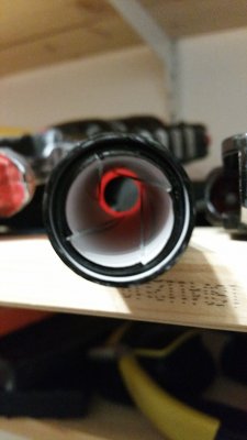

einmal der S.C.A.R.-Aufsatz von aussen, unten sieht man, dass ich das Rohr (25er PVC) mit Isolierband umwickelt habe um es an den Innendurchmesser der NERF-Anschlussstücke anzupassen. Im inneren ist ein weiteres PVC-Rohr, an dem ich mir mit nem Lineal und nem Maßband auf jedem Viertel eine Linie gezogen habe. diese Linie hab ich dann mit einer Schere ca 1cm eingeschnitten. Mit nem Dremel geht es auch. Dann wickelt man die Schnur so, dass sie im inneren schräg verläuft. Das innere Rohr wird dann nochmal mit Isolierband umwickelt bis es ins äussere Rohr passt.

so sieht es von vorne aus:
und so von hinten:

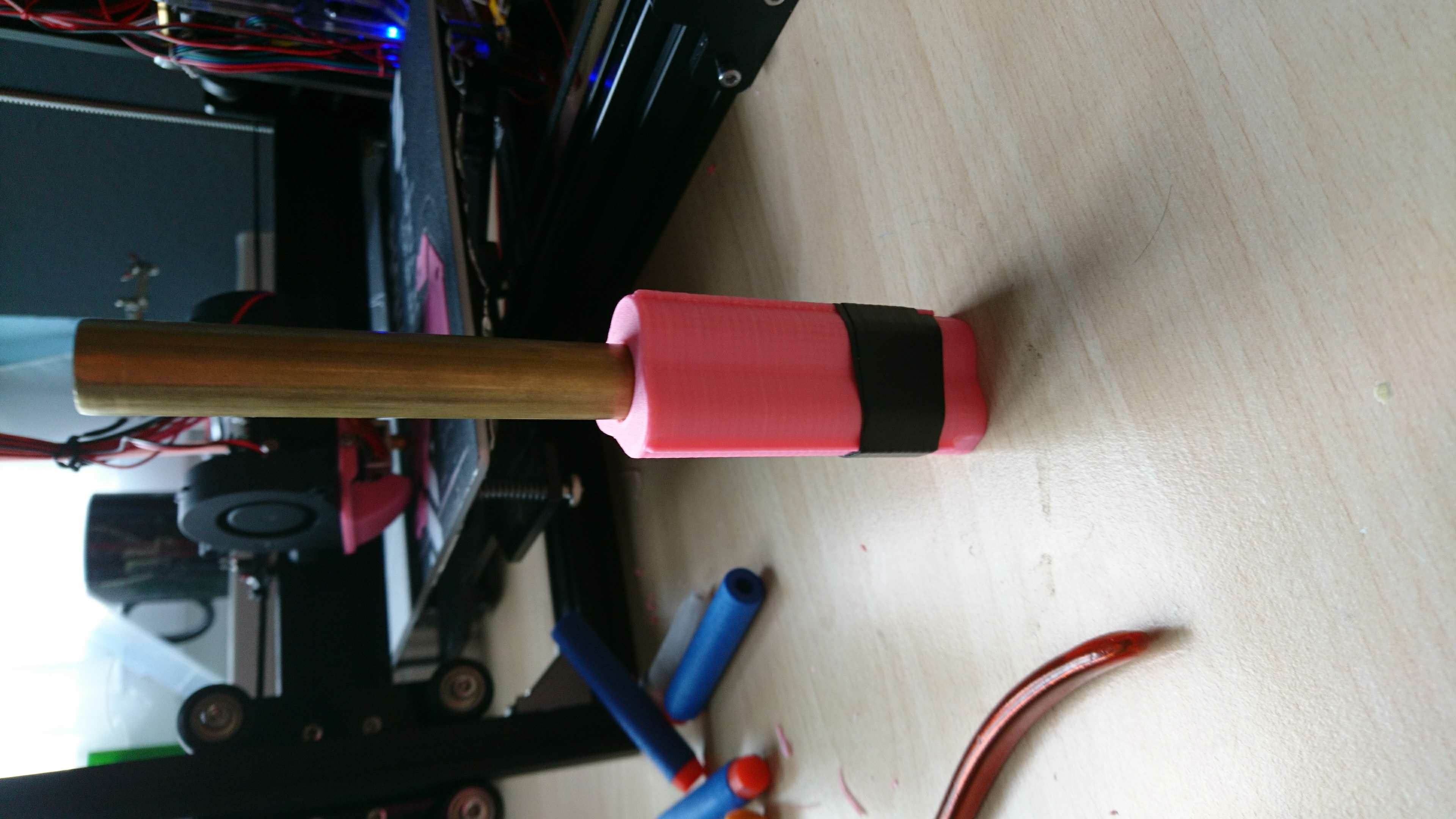

Nach längerer Zeit melde ich mich mal wieder zurück. Ich habe jetzt auch Zugriff auf einen 3D Drucker (Tevo Tarantula) und hab mir mal ne singleshot shell für meine Sledgefire gedruckt. Hat nen KS 141 Lauf mit dem tightening Ring des todes für Dartfit.
Die Shell ist nur etwas zu klein, daher das Isolierband.
