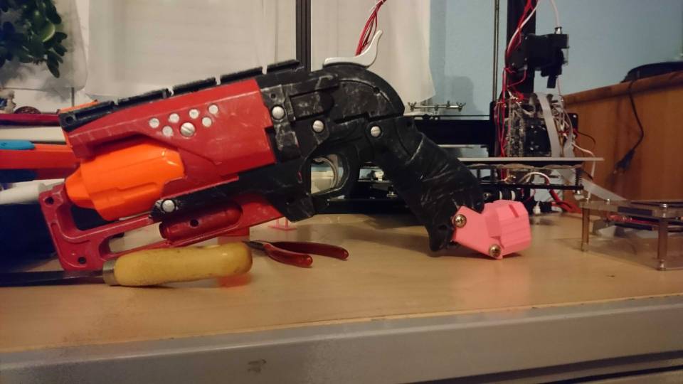

Nochmal was gedruckt: Nen Hammershot Stockadapter. Des Design ist von Thingiverse. Ich kann das Design aber nur bedingt empfehlen: Der Kanal, in den der Slingmount reingeht ist deutlich zu klein und im falschen Winkel. Musste 15 Minuten mit dem "Dremel" nachhelfen.
PS:Ja die Farbe ist "BLÖD" und nein, das bleibt nicht so.

PS:Ja die Farbe ist schwul und nein, das bleibt nicht so.
Bei riesigen Nebenwirkungen, lesen sie bitte die Bedienungsanleitung oder fragen sie ihren Arsch oder Modder .
naja so häßlich ist das rot nun auch wieder nicht :Blll!::Blll!::Blll!:

Ich weiss zwar nicht, wie die Farbe schwul sein kann - denn wahrer Pride hat Regenbogenfarben und nicht die Farbe von Erdbeereis - aber der Slingmount würde mir auch nicht in schwarz oder sonstwelcher Farbgebung gefallen. Sorry - meinen Geschmack trifft die Idee, an eine Pistole bzw. einen Revolver nachträglich eine Schulterstütze dranzuzimmern, leider überhaupt nicht.
ich find das witzig wie sich jeder das teil auf einmal druckt... und ich tüftel noch an meinem Revolvergewehr und bin damit so zufrieden, das ich es fest ans gehäuse geklebt hab.
Jeden seine eigene Meinung^^
Mir gefällt die Idee, erinnert mich an die gute alte Mauser C96.

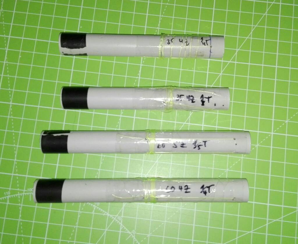

ich kann hier quer durch die wohnung nur max 10m weit schiessen, da fliegen die Darts meist auch ohne den Aufsatz noch gerade.. muss am Samstag mal draussen testen.
Man kann auch die Länge des Aufsatzes noch variieren, was dann auch den Abstand der Angelsehne zum Dart verändert und die Rotation beeinflusst... da die Materialkosten unter 1€ pro barrel liegen, kann man da natürlich wild experimentieren :)

Ich hab mir zum letzten BlaTadoTo ein paar Varianten gebastelt, welche davon aber am besten ist ließ sich ohne richtige Visierung nicht ermitteln. Dennoch hab ich das Gefühl zumindest schon mal die Streuung deutlich angenommen hab.
Erste Zahl ist die Länge der Züge, danach Anzahl der Züge und am Ende wie stark die Rotation ist.
Habe den Post editiert. Wir wollen uns ja alle zivilisiert ausdrücken :D
