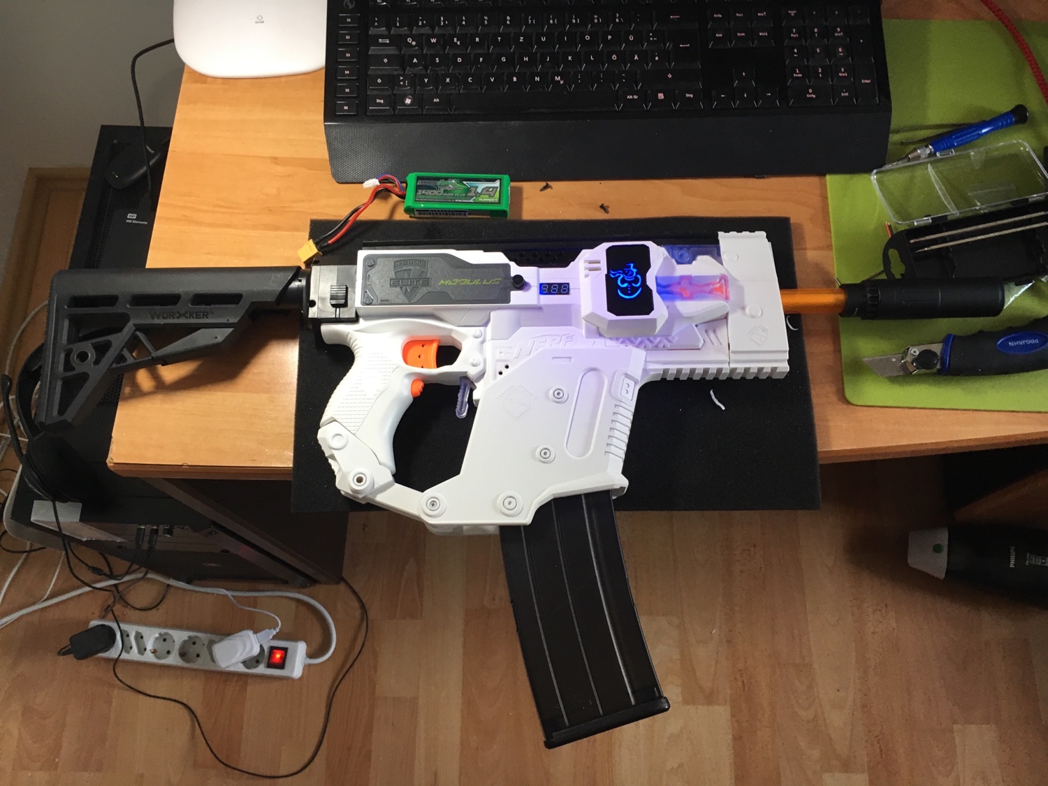

Jap, is'n Schneemann, der vom UV-licht (der schwache, violette Schimmer im oberen bereich um die Cage-abdeckung) angestrahlt wird.

Ja ist natürlich ein Schneemann. [emoji301]️
Leuchtet unter UV Licht. Ein paar Kleinigkeiten fehlen noch aber bis Samstag ist er fertig. Die „Innereien“ von Bild weiter oben unter zu bekommen, waren das Schwierigste.
