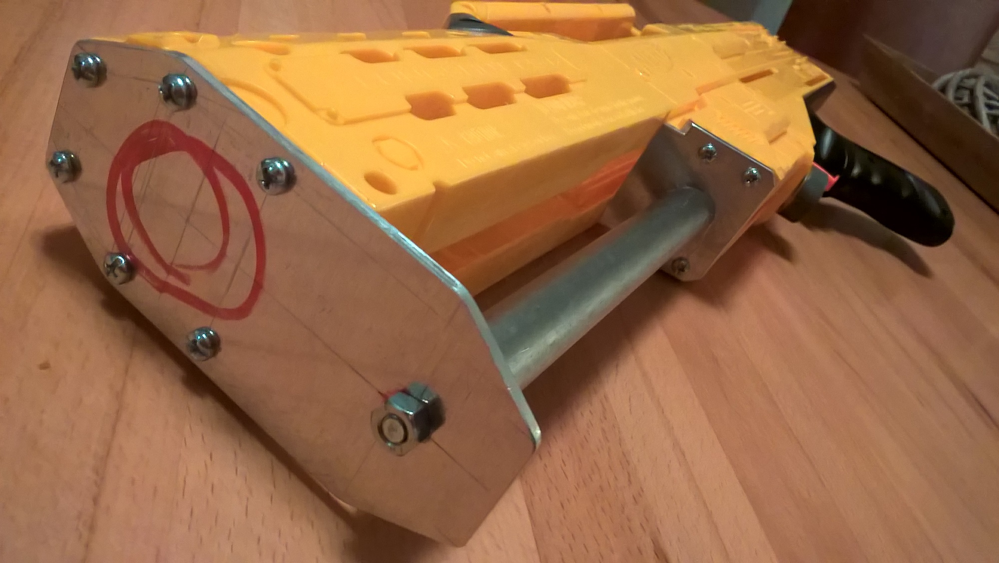

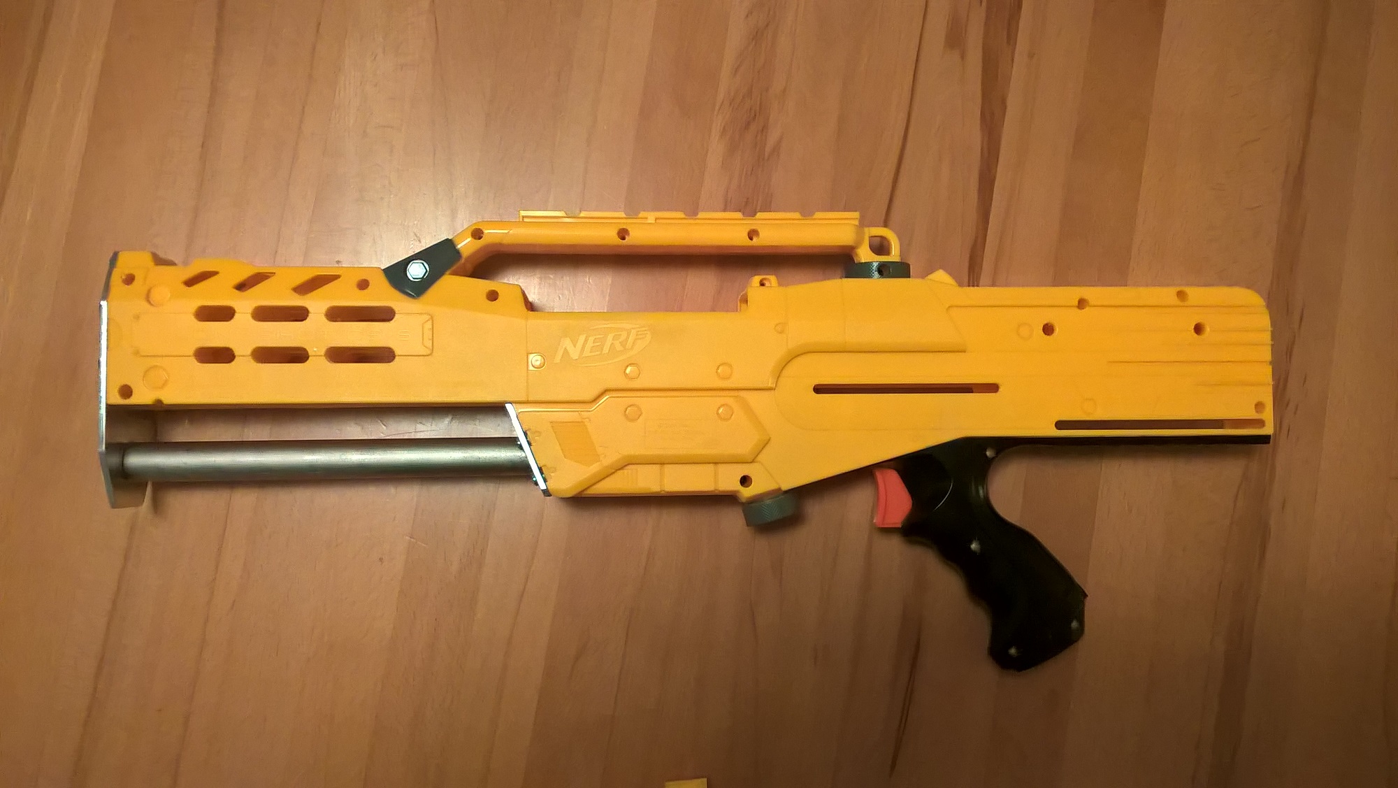

So, heute war das Gleitrohr samt Befestigungen für den Pumpgriff der Warshot dran!
Die Frontplatte wird noch mit Kunststoffplatten aufgedickt, für "brutalere Optik" X-D
