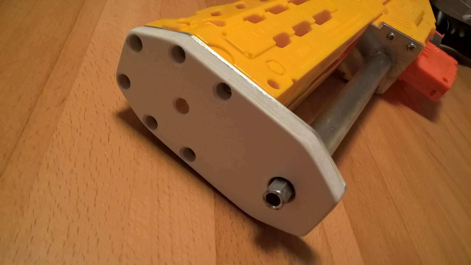

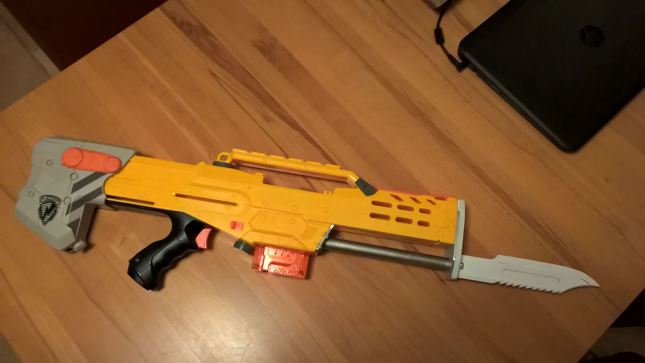

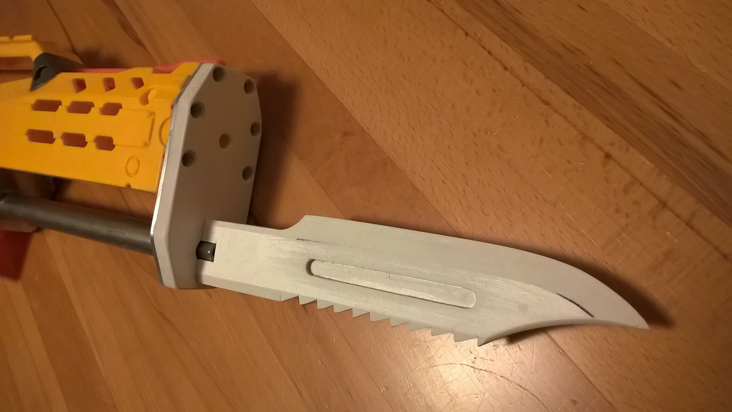

Eigentlich wollte ich die Frontplatte aufdicken und den Pumpgriff anfangen..
...aber dann ging die Phantasie mit mir durch.
Warshots brauchen Bajonette!!!

Hält die Führung eigentlich durch die 4 Schrauben in der Shell?
Hängt ja doch einiges an gewicht dran.
Blastaman
832
Du meinst das hintere Blech?
Das hoffe ich doch und so viel Gewicht ist das nicht, ich hab' doch Leichtmetall verwendet!! :):)
Den Innenbereich kann man bei Bedarf auch noch mit 2K-Knete auffüllen,oder Muttern einkleben und metrische Schrauben einsetzen, denke aber nicht, dass das nötig ist.
11.474
Sind die ganzen orangenen Plastikteile original Nerf?
So von wegen Nerf-Frei^^
Aber schick ist das Teil ja schon...
5.919
nein, die kommen auch mit der prophecy shell
Was Jack sagt. Sehr wertiges Plastik übrigens, fühlt sich um Welten hochwertiger an.
Du kannst dir also echt die Retaliator sparen - Allerdings kostet die ja ca. 5€, darüber lachen die Worker Teile...
