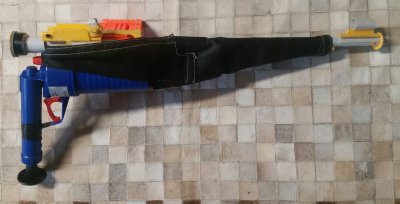

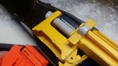

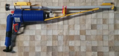

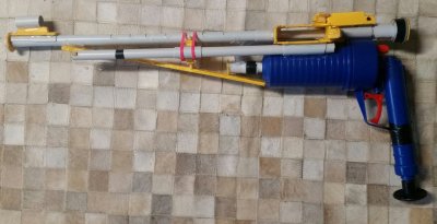

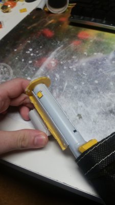

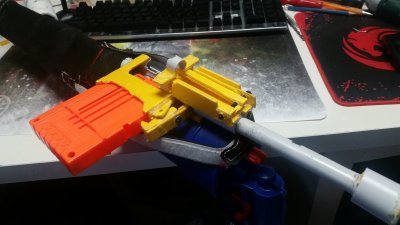

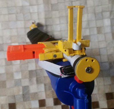

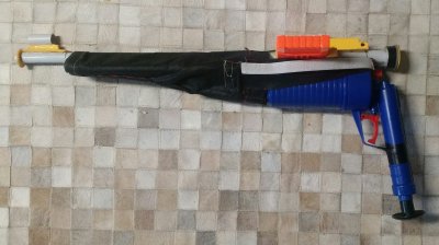

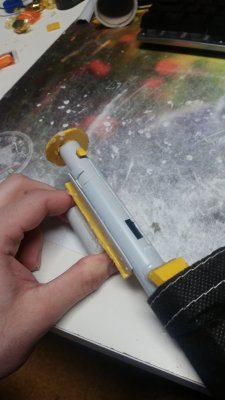

Momentan nehme ich wieder meinen Druckluft Blaster auseinander.
Im Kampf war er miserabel, die Zuführung von Darts war kein Problem aber die Performance.
Ich denke daran den PVC Lauf durch Kupfer zu ersetzen, mehr Dichtungsringe einzubauen und die Luftzufuhr direkt und nicht über die Seite zum Bolzen zu machen.
Hier ein paar Bilder wie er aussah.
< Hat eine art Repetier-Mechanismus, Bolzen rastet vorne komplett ein, da er sonst nach hinten gedrückt wird und Performance abnimmt.
< Visier ist verstellbar
< Standard Nerf Magazine werden angenommen, von 6er bis 35er.
< Kann einzelne Darts ohne Magazin annehmen und ist kompatibel mit streamline sowie elite darts.
< Lauf rastet ein und ist entnehmbar.
< Hat einen Ersatzlauf.
Kritik und Anmerkungen sind immer erwünscht! :)

jo, da weiß man gar nicht wo man anfangen soll, erstmal sehr interessante Kombi, wenn du mit Läufen experimentierst empfehle ich Messing vom Forenbetreiber, die passen inneinander und sind Luftdicht...warum diese Konfiguration miserabele Leistung bringt ist mir schleierhaft, so ein pango hat eigendlich mehr als genug Leistung...vieleicht magst du deine Erfahrung mal in metern angeben

Danke für den Tipp, ich werde mich mal an ihn wenden.
Also,
Wir haben indoors gekämpft, d.h. keine Verfälschung der Richtung durch Wind.
Die Streuung war vielleicht 1 bis 2 m bei der weitesten Distanz (25m).
Auf mittlerer Distanz (15m) waren es vllt ein halber meter.
3 Pumps 2m
15 Pumps für 15 m. (Streamline, benutzte Darts)
15 Pumps für 25 m. (Elite und darts die gut im schuss sind)
Leider ein großes Problem mit tailspins weswegen nur jeder zweite Dart ordentlich am Ziel ankommt.
Von dem was ich gehört habe sind bei dem Drain Blaster bis zu 70-100m möglich wenn man die Darts direkt durch die Öffnung verschießt.
Am besten haben sich bisher Darts bewährt die mehr Dartspitze als Dart sind (1/4 Darts).
Und ja, der blaster hat eine Menge wumms, aber es zeigt sich nicht an den Darts.. :denken:
Am Ende des Tages hab ich mir lieber meine longshot genommen..
Obwohl das gegnerische Team sehr viel Respekt vor dem Ding hatte.
Apropos experimentieren an Läufe..
Der gelbe Kreis am Lauf ist Überbleibsel eines Dämpfers.. der nach einer Zeit abgebrochen ist.
Vor allem bei Luftdruck hat er den Knall gedämpft, jedoch auch die Performance..

@Void seltsam wahrscheinlich ist das Rohr zu weit normalerweise ein 5er absorber direkt vorne dran 8 mal pumpen und die darts waren ueber elitreichweite, nach 16 mal pumpen konnte ich mit der druckwelle aus 3m entfernung kerzen loeschen(und es rauchte, ohne batterien und gestank)
Bin grad dabei das Ding auseinander zunehmen.
Momentan hab ich den Lauf direkt daran, es funktioniert wunderbar.
Ich denke der Deadspace, sprich schlauch und Bolzen ist dafür verantwortlich, wie du gemeint hast :|
Wenn ich es zusammenbaue, bleib ich bei einer ähnlichen Konfiguration, bolt action mit magazin hat mir sehr gut gefallen, im Gefecht geht so wenig verloren.
Ich hoffe mal ich hab etwas interessantes gezeigt X-D

wenn ich darf lege ich dir die Deploy mal ans Herz, da sind Dartlager und Magazinschacht ein Teil, ist dann zwar nicht mehr selbst gebaut würde aber zuverlässig funktionieren und kann ohne schlauch direkt an den Lauf angebaut werden

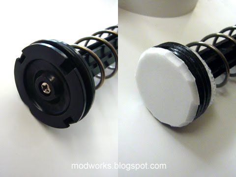

Ja retaliators sind zickig, das kann ich so unterschreiben, nimm dir mal den plungerkopf vor und steck da mal nen bisschen duennes moosgummi rein und versuchs nochmal
4.244
aye. zum beispiel wobei das der plungerkopf einer longshot ist.
bei einer retaliator darf man den plungerkopf nicht zu weit füllen, sonst geht der boltsled nicht weit genug nach hinten. dann catcht die zwar, aber der bolt ist noch zu weit vorne, um platz für ein magazin zu lassen.

sollte da der Durchmesser knapp unter dem Durchmessers des Kopfes liegen? Oder spielt das keine Rolle?
Hätte noch Dichtungen“Scheiben“ in ca 3 cm und ca 0,5 dick
