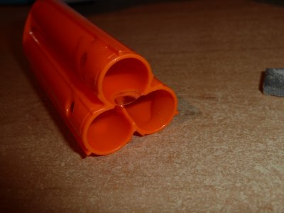

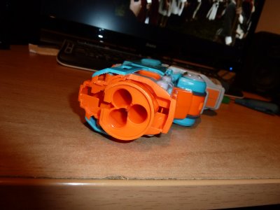

Umbau der Funktion recht simple:
Single Dart, dazu 2 Plunger Ausgänge zugekleistert, bei dem letzten aktiven den AR deaktiviert.
Steg @ Hülse entfernt + Luftauslass zugeklebt.
Den Lauf gekürzt. Hülse wird dann verklebt.
Primming weiterhin über die Knick-Bewegung.
Dart von der Front laden.
Paintjob wird noch ne Weile dauern, muss mich da erstmal belesen, Einkaufen, ne Idee entwickeln und dann Umsetzen.

Sieht echt uebel aus, glaub das aussehen werd ich mal kopieren und dann einen endzeitmod draus basteln ;) allerdings lass ich es bei allen drei darts....

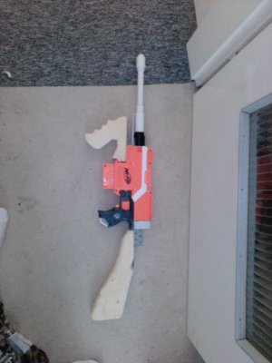

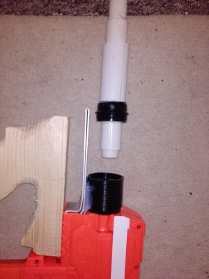

Den Lauf kann man abschrauben es ist geplant das man das ganze in Einzelteile zerlegen kann damit man es besser transportieren kann zb in einem Geigenkoffer (Welchen ich auch extra anfertigen werde sollte ein Standart Koffer zu klein sein.)

Auf der RPC hatte ich bei so einem Schwerterstand auch diverse Piratenpistolen und eben eine Tommygun-Replik in den Fingern. Seitdem spukt bei mir auch die Idee von einer saucoolen Echtholz-Tommy rum ...

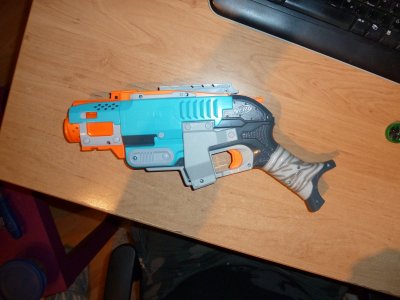

habe nun endlich meine recon rostig gemacht!DSC00723.JPGDSC00724.JPGDSC00725.JPGDSC00726.JPGDSC00727.JPGDSC00728.JPGDSC00729.JPG
als nächstes werde ich mal ein nachttarn tiger/muster darüber geben mal sehen wie salz/haarsprey oder schwamm

Leetoh das ist die neue Stryfe ich kenne die genaue Bauform der Demolisher nicht aber sie soll ja ein Stryfe clon sein also haben sie dieselben Bauteile und auch Farbe nehme ich an.
Don das ist geplant die Halterung ist schon da in Form eines Alluminium Steges den man auch im Bild sehen kann , der Griff ist noch sehr roh und wird noch angepasst.
Ja die Trommel , im Moment Schwanke ich zwischen einer Fake Trommel vor dem Magazin oder einer größeren die das Magazin umhüllt mal kucken...
Ich empfehle trotzdem den MoH Lever-Actions Mod, dann kannst du die Feder spannen ohne den Rest lauf Knicken zu müssen.

@Screw: Nimm eine 25er Trommel und bau eine Verkleidung dafür. Und dem Lauf solltest du über dem Vorderschaft noch Kühlrippen verpassen, wie es die älteren Thompsons hatten.

@alamo: Warst du mit dem Teil beim Paintball, oder ist das Bild nur komisch geworden?:D
hehe, sieht wirklich so aus!
nee das ist der untergund für den rost,welcher dann so wie bei meiner hammershot noch mit der "orginal" farbe abgedeckt wird!
ungefär so!
