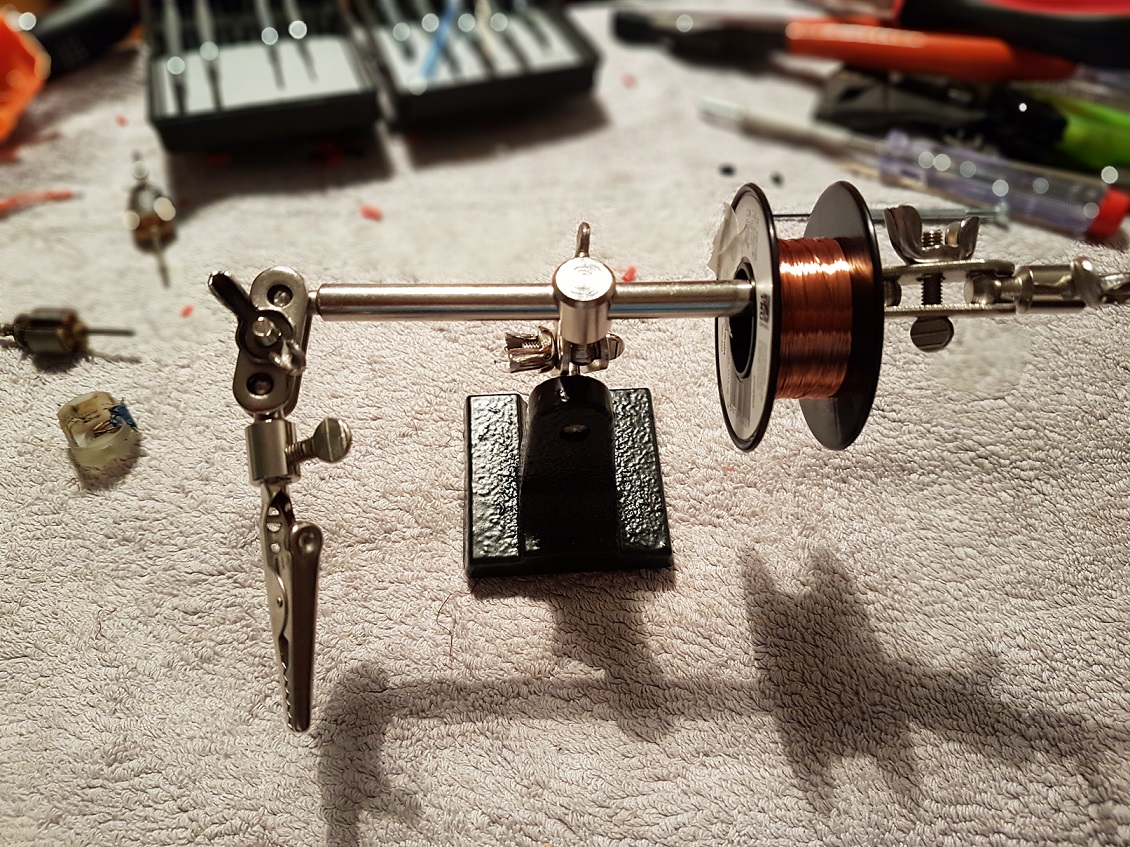

Meine Rhinofire war wohl nicht nur von den Flywheels her desolat, die Motoren haben leider auch nicht lange gehalten. Und wo bekommt man neue Motoren für ne Rhinofire her ... man wickelt sie sich einfach neu:
Mit Hilfe der professionellen Spulenabwickelstation

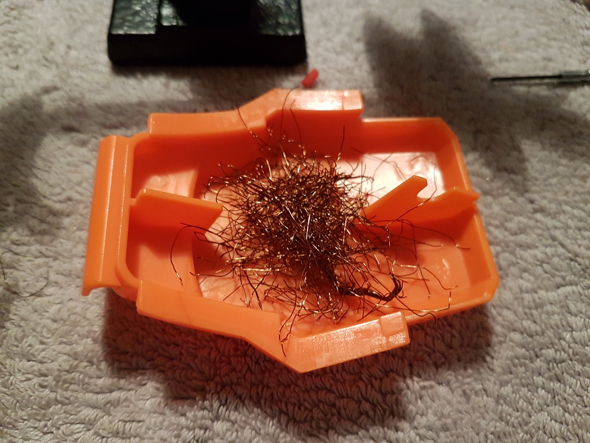

Das war nicht übermäßig kompliziert und ich will mich da nicht mit jemand auf eine Stufe stellen, der das wirklich kann. Ich stand halt vor dem Problem, dass es die passenden Motoren kaum gibt - zumindest nach meiner Suche. Also habe ich die Not zu einer Tugend gemacht und mich nach Anleitungen für das Wickeln von DC-Motoren gemacht.
Zuerst die Spulen mit einem Cutter von dem alten Kupferdraht befreit:

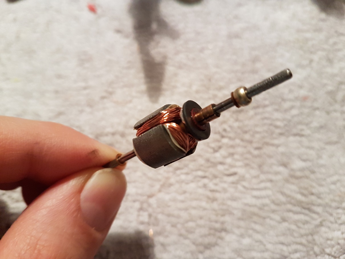

Anschließend einen passenden Kupferlackdraht genommen, das Ende vom Lack befreit, angelötet und mit dem Wickeln begonnen. Davon habe ich leider keine Bilder gemacht, da mir erst hinterher eingefallen ist, dass das vielleicht für jemand von Interesse sein könnte. Aber da gibt es einige Tutorials auf Youtube.
Als dann die erste Spule gut gefüllt war, habe ich die Stelle, die mit dem nächsten Lötpunkt verbunden werden sollte, wieder blank gekratzt, angelötet und die nächste Spule gewickelt. Wobei ich nach dem Löten immer die Durchgängigkeit gemessen habe, um nicht am Ende irgendwo Unterbrechung zu haben und dann von vorne anfangen zu müssen.
Dauer: ungefähr eine halbe Stunde pro Motor
Kosten: ~ 5,- für die Drahtspule, die wohl noch eine Weile reicht
Für normale Motoren vielleicht nicht wirtschaftlich, in meinem Fall aber notwendig und durchaus interessant. Auf alle Fälle nicht so kompliziert, wie man sich das vielleicht vorstellt.
