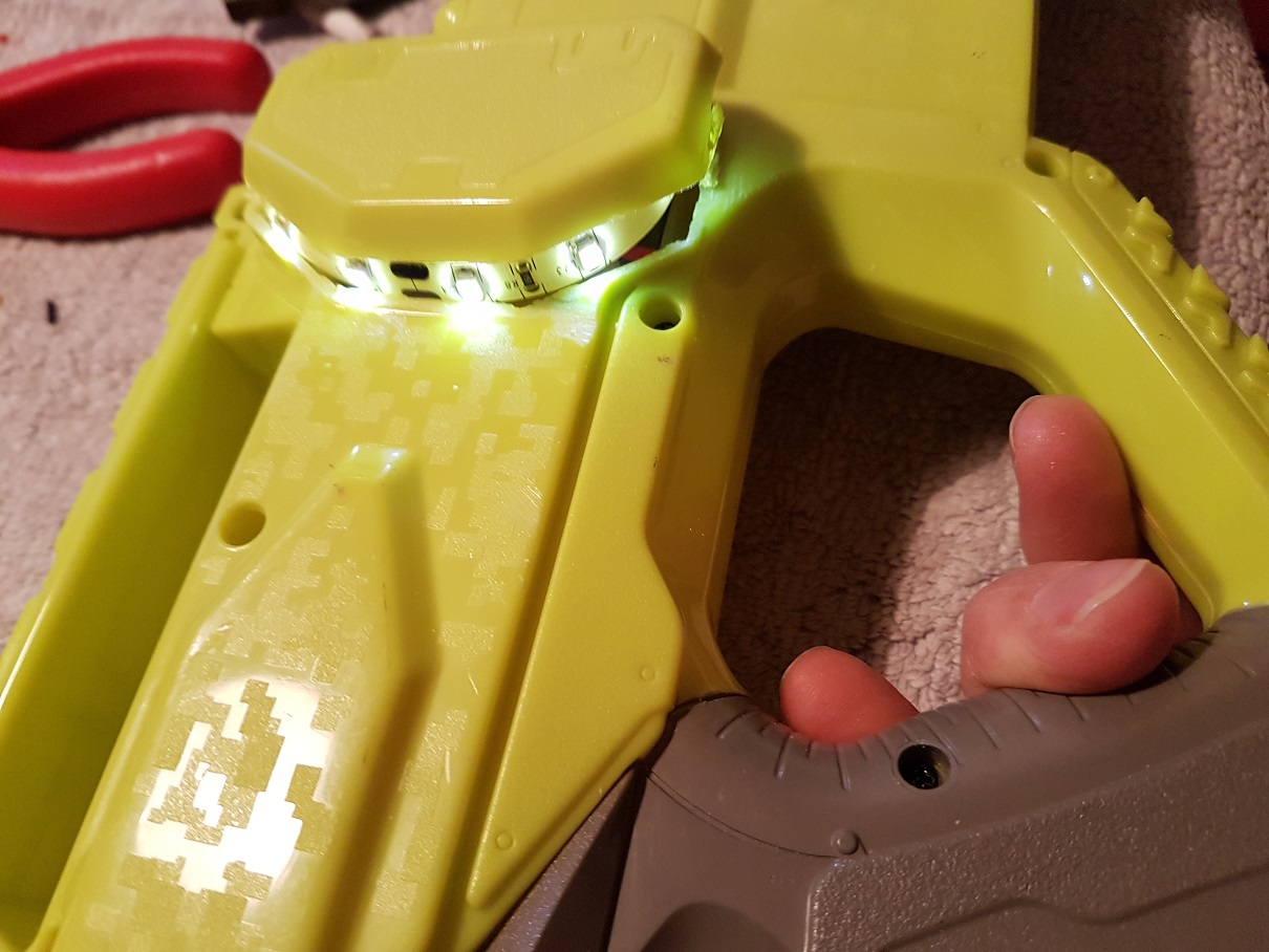

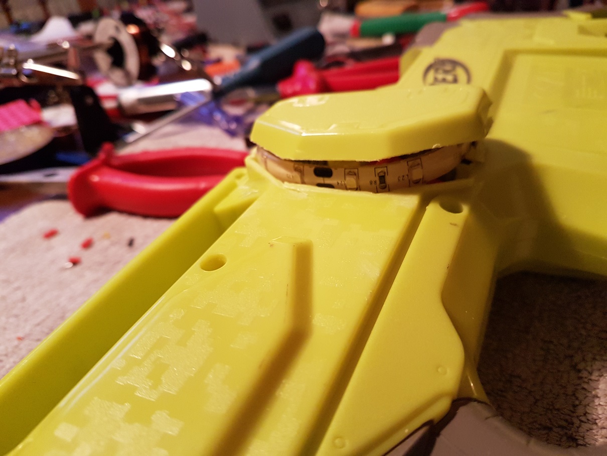

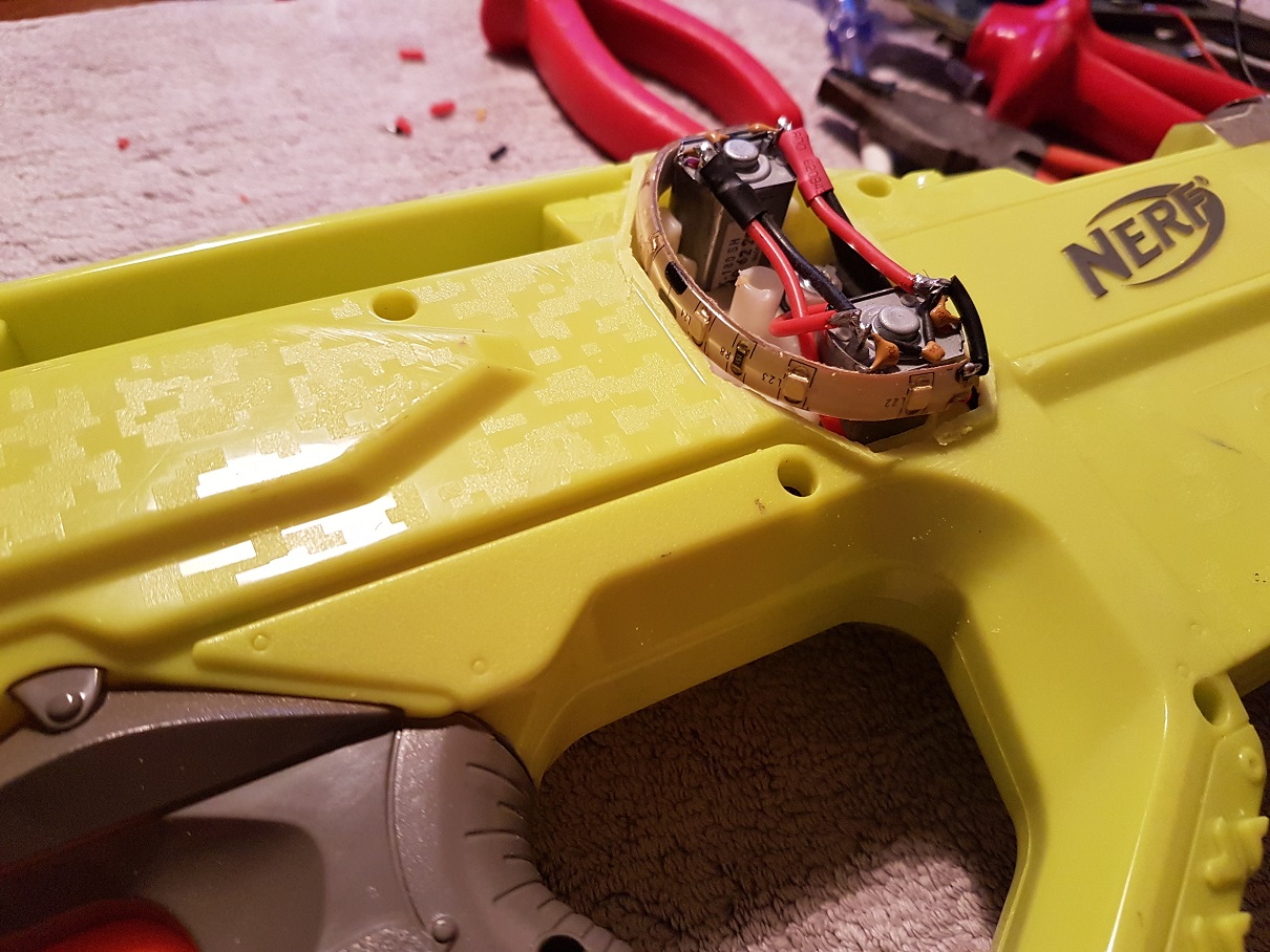

1.450
Als ich die größere Motoren in meine Rayven eingebaut hatte, wollte ich erst die Abdeckung einfach nur mit etwas Abstand wieder befestigen. Als sie dann so offen vor mir lag und ich über den passenden "Abstandshalter" nachdachte, kam mir die Idee, aus der Lücke LEDs strahlen zu lassen. Und da bei mir noch eine Rolle LED-Streifen rumlag, wurde die Idee kurzerhand umgesetzt:
Mit provisorisch aufgesetzter Abdeckung:
und in Aktion:
