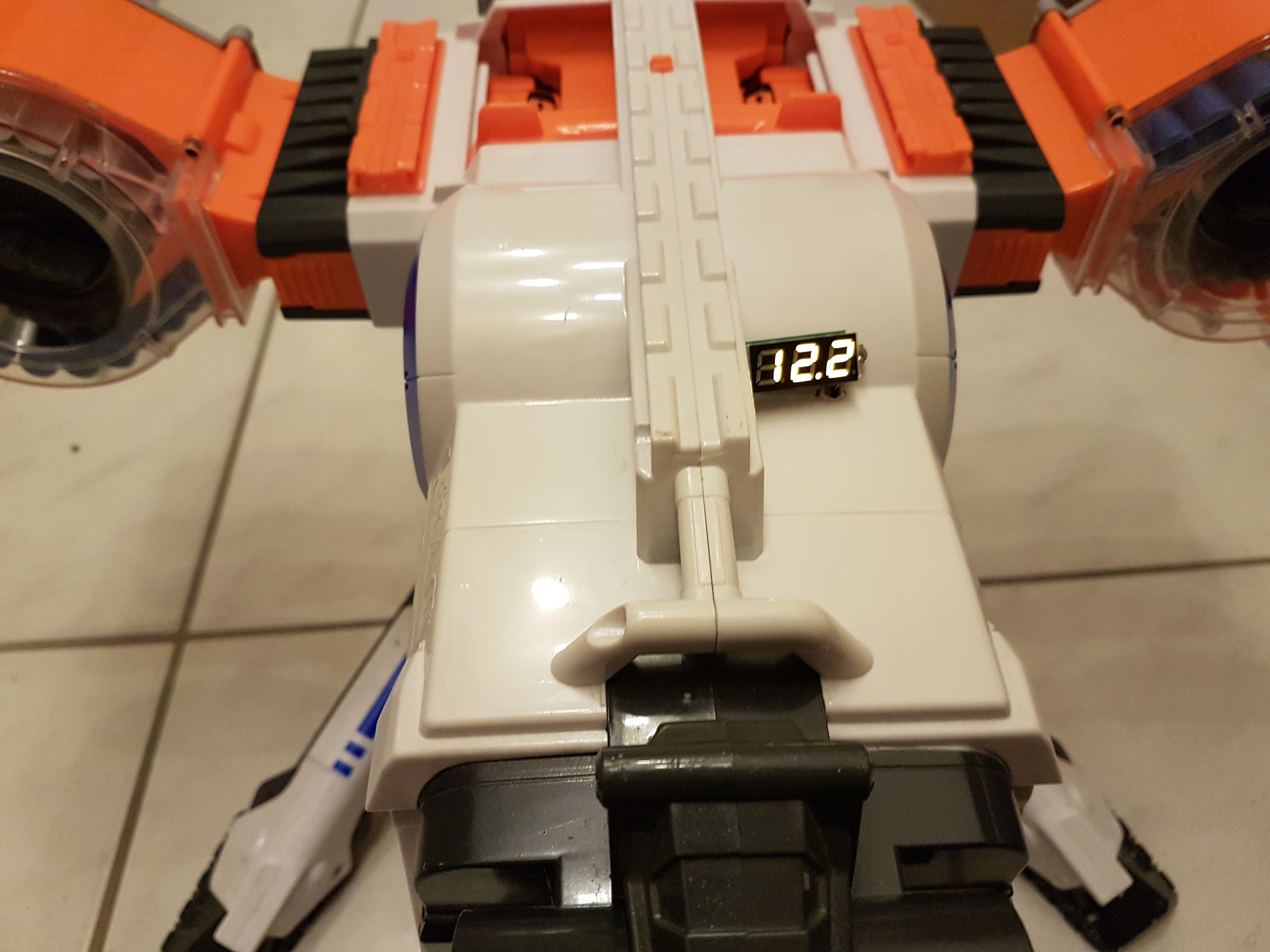

photo_2018-04-18_12-10-45.jpg Der voltmeter ist drin, die Jamdoor aktuell draussen - weil die verkabelung noch nicht so ganz funktionierte wie ich sie mir vorgestellt habe. Aber: es lässt sich über den "nachträglich wieder eingebauten" Schalter der Jamdoor die Spannung checken - wenn man loslässt, sieht man nix davon.
Das hängt parralell an der Haupt-Stromversorgung mit dran und misst nur Vges. Wenn ich alle Zellen einzeln messen wollte, müsste ich theoretisch 4 angebaut haben - und mich bei der Kontaktgabe vom einschub verkünsteln. Denn: aktuell ist immer noch die Schublade drin, die mit 2 IMR und 2 Dummys bewohnt wird. Selbst bei einem Lipo reicht das aus (sofern man nicht unbedingt einen Lipo-Warner mit Display einsetzen will).
