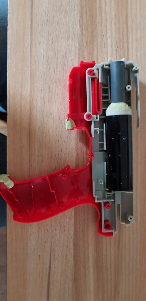

Zu meiner Longshot die ich gestern Nacht auf Pumpaction umgebaut habe:
Nach dem ich jetzt noch Mal alle Oberflächen die aufeinander gleiten abgeschliffen habe, catcht der Catch jetzt auch. Das einzige was gerade nicht geht ist die Rolle die anzeigt ob gespannt oder nicht.

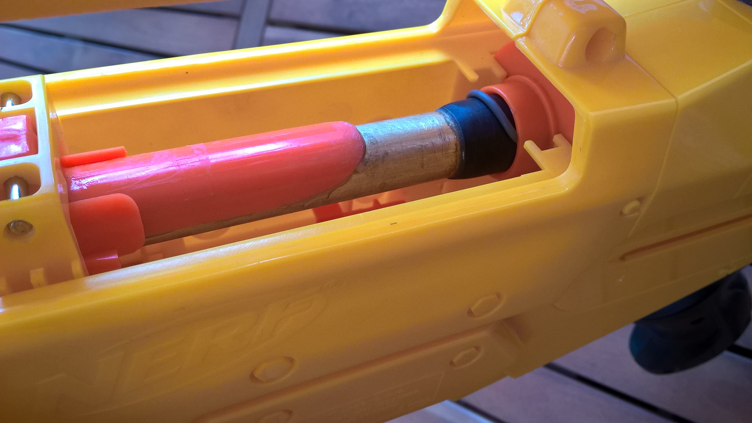

Halo M6 blaster umgerüstet auf Elitedart(der Inlineclip/Schalldämpfer gehört eigendlich zu einem anderen Blaster passte aber wie dafür gebaut, das ist einfach KS141er mit Engstelle für zwei Vollängen oder knapp vier gekürzte darts, die "Ummantellung" stammt von einer Weichluftpistole und musste leer geräumt werden)
viel gemacht hab ich nicht, einfach alles raus was keine Miete zahlt, die einzigen Teile vom ursprünglichen Laufsystem was wir behalten ist die Gummidichtung und die Platte mit dem Dartpost, dann längen wir ein kurzes Stück KS 139 ab(ja was hat der denn bloß vor) und eine volle Dartlänge KS 140er, schnippeln den dartpost ab und bohren die platte auf 139er Durchmesser auf(lieber hinterher nachbearbeiten, zu groß gebohrt und man muss kleben) und benutzen etwas ETape um das Rohr an Ort und stelle zu halten
, dann stecken wir das 139er rein(der Plungerkopf sollte von hinten gegendrücken sonst steckt es am ende zu weit drin) dann kommt die Dichtung drüber und dann unser neuer Lauf KS 140.DSCN2178.JPG
alles reinquetschen, Farshotfeder addieren,zusammenbauen, fertigDSCN2179.JPG
kurz, dreckig und macht plopp (das system ist nicht komplett dicht also kein Vakuumladen möglich) das 139er am Anfang dient sowohl als zusätzliche Engstelle für zu schmale Darts als auch zum Schutz damit nicht zufällig ein Kurzdart in der Plungertube landet und dann dort als padding dient :) )

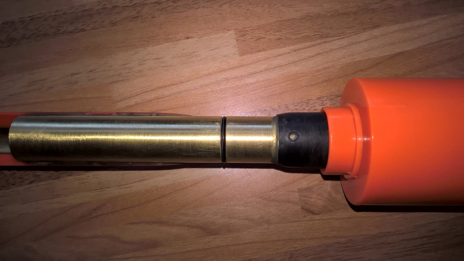

Leider war es ums nicht möglich auch be diesem Exemplar Messing zu transplantieren aufgrund fehlender Spenden aus dem Verkauf meiner ,,BoomNerf". Aber als Ersatz diente Dartfit aus PVC, Dank einer sehr freundlichen früheren Beigabe meines sehr geschätztem @Alpha Asample.

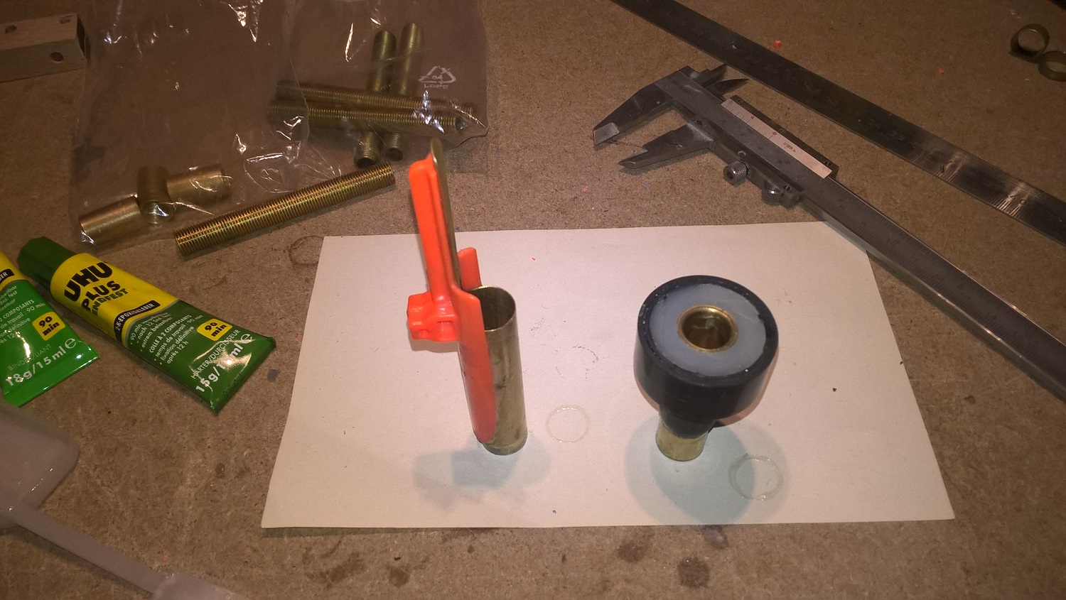

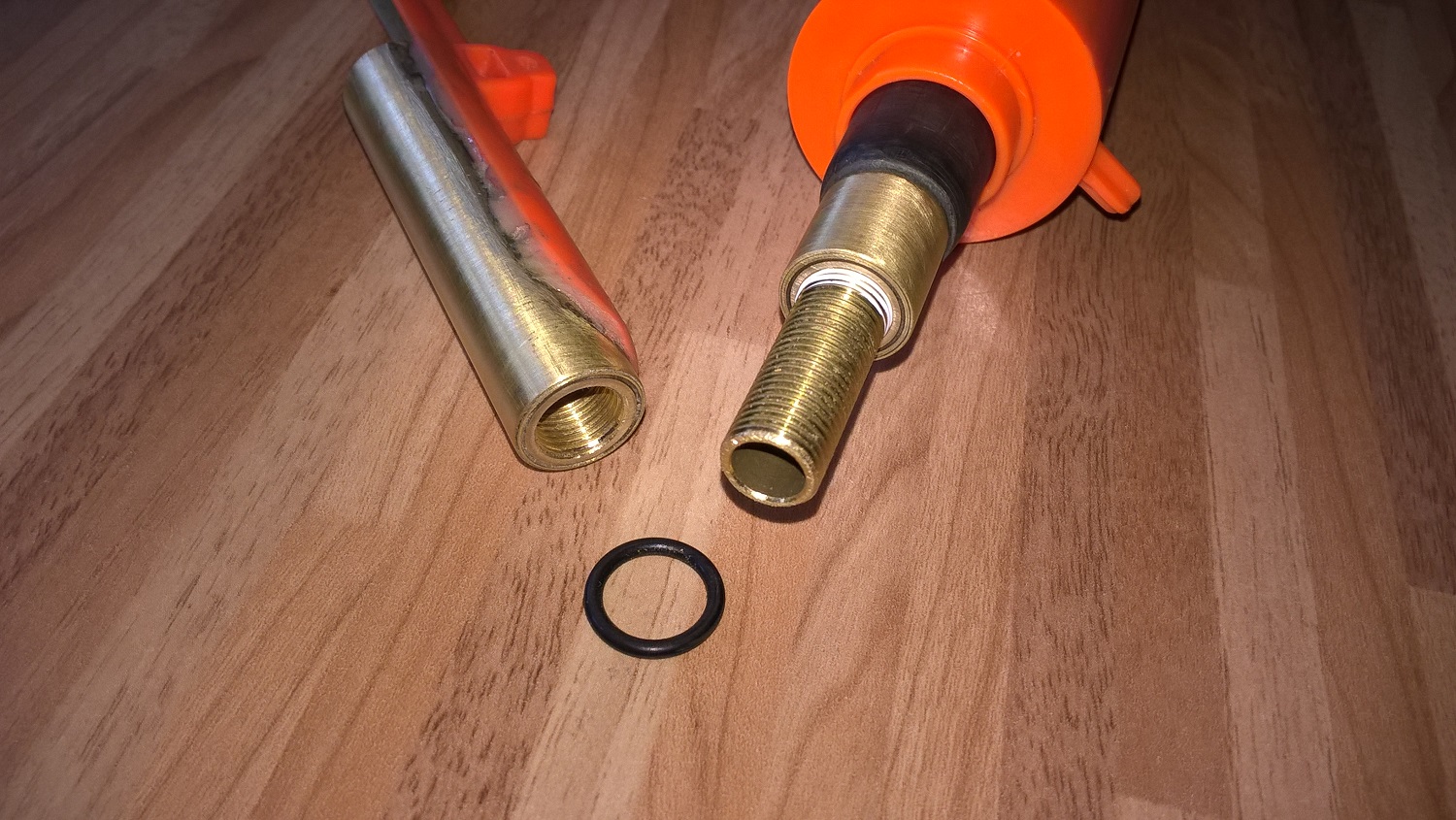

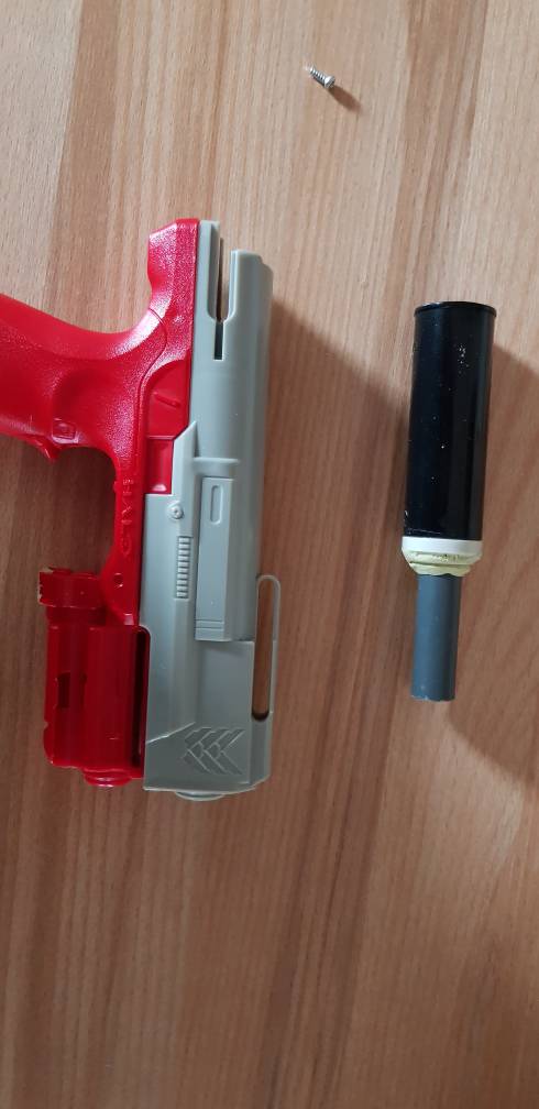

So, gestern zersägt und geklebt, heute montiert und getestet. Musste sein, nachdem mir bei der Longshot das passiert ist:
Was soll ich sagen, ist einfach genial, die Idee von @medusa, den Verschluss/Plungerpusher (? wie heisst das Ding denn?) zu teilen und mit Gewindehülsen und -röhrchen zerlegbar zu gestalten.
Danke nochmal für diesen geilen Tip! X-D

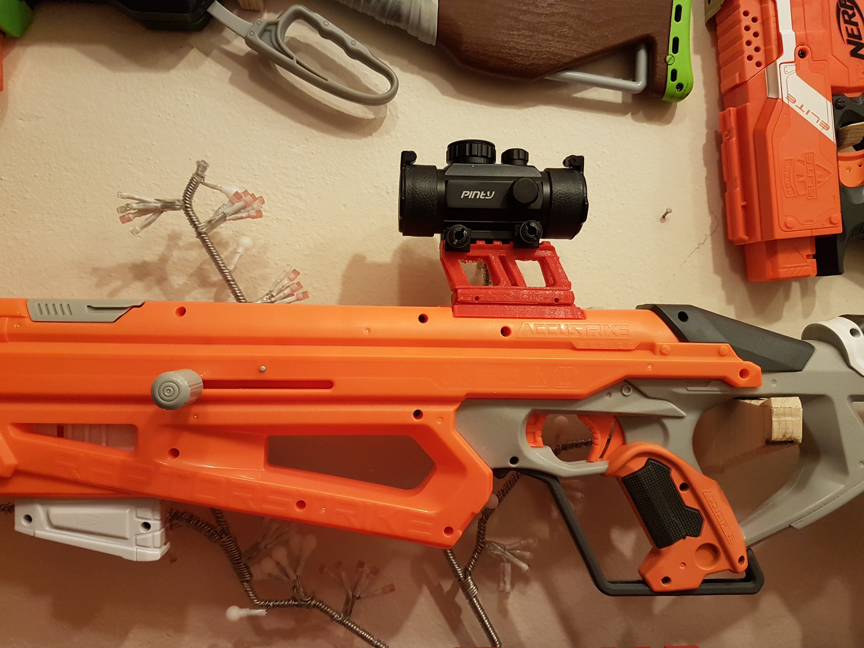

@NIGHTHUNTER79 : etwas ähnliches habe ich auch mal entworfen, einen Ersatz für die Klappe mit Picatinny-Schiene. Da zu dem Zeitpunkt die Leistung noch recht mangelhaft war, hatte ich eine Erhöhung für die Optik hinzugefügt. Mit der neuen Feder fast unnötig, aber sieht ganz nett aus.
3.704
Es gibt auf Thingyverse auch noch ne kurze Variante, die dann so lang ist wie dein Entwurf. Die hat den Vorteil dass beide Enden fest verankert sind, während die, die ich gedruckt habe, vorne und in der Mitte verankert ist und der vordere Teil lose aufliegt.

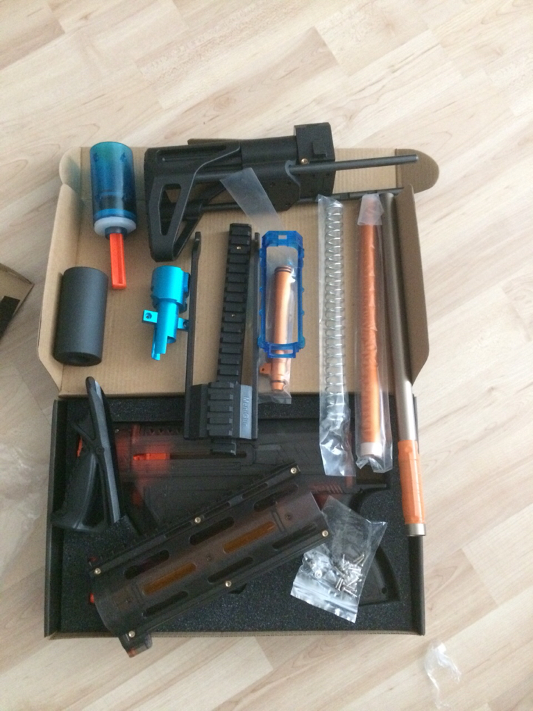

so neue Projekte liegen auf der Werkbank:
eine Hammershot "Kommission" mit nem kleinen Extra von mir :D
ein Strayvenprojekt
und ein völlig übertriebener Griff für eine Zuru x-SHot :D
Die HS wurde gestern schon zerlegt und das Gehäuse modifiziert, mal sehen, ob das heute bemalt werden kann:

Ärgerlich nur, dass ich die Rails am Lauf vergessen habe (dann gleich bestellt) und gerade beim zusammenbauen festgestellt habe dass mir der Railadapter am Blaster selber auch noch fehlt...
Hat den zufällig jemand übrig oder gibt es den irgendwo einzeln? Finde nur immer dieses komplettset mit „41 cm Rail“
4.330
railadapter? wofür? die rail, die auf der prophecy sitzt, um mit der rail auf dem lauf zusammen eine ganze ergibt? da sitzt kein adapter zwischen, die wird direkt durch die shell verschraubt. schau hier mal

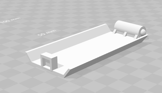

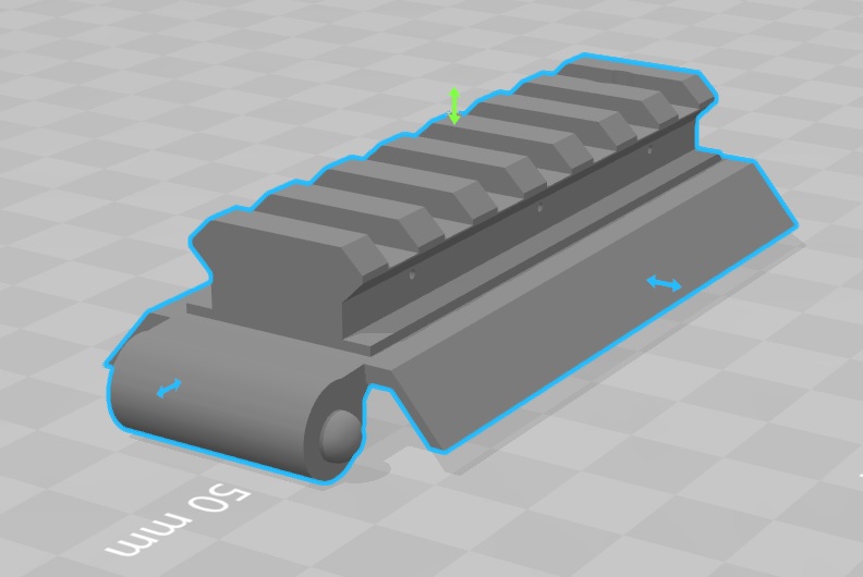

Hier mein Entwurf des Picatinny-Adapters für die Raptorstrike:
Ich fand es schöner, wenn sich der Adapter organischer in den Rest einfügt. Es gibt auch noch eine weitere Version ohne Rail, da kann man dann draufkleben, was man will - außerdem vereinfacht das den Druck:
Sobald ich es geschafft habe, die Dateien auf thingiverse hochzuladen, stelle ich sie gerne zur Verfügung und editiere den Link hier rein.
Die Files stehen jetzt hier zur Verfügung:
https://www.thingiverse.com/thing:2938417

Hier mein Entwurf des Picatinny-Adapters für die Rapidstrike:
Interessant, aber wo soll das denn hin? Ich kann mir aktuell nicht ausmalen, wo ich das an einer Rapidstrike verbauen soll (ich bin ja allgemein immer für anbauteile an einer Rs zu haben). Oder meintest du Raptorstrike? ;)
