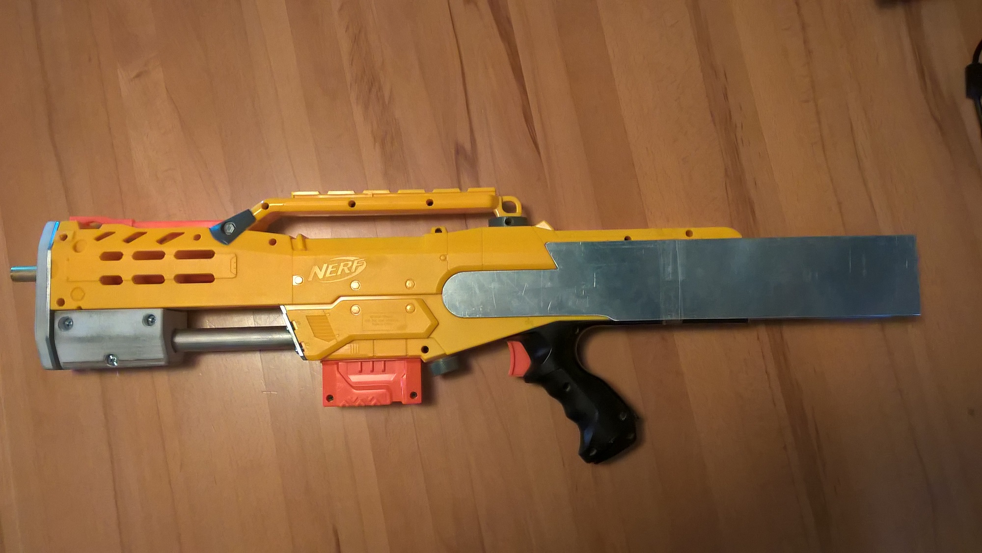

ich hatte mich auch schon gefragt wo die RS so ne Jamdoor hat... xD Ich würde allerdings die Picatinny Schiene noch nen Zentimeter verlängern, dann klappt das Visier nicht nach vorne, wenn man versehentlich den Flip-Up-Knopf betätigt.
Nairolf
858
Doppelseitiges Klebeband für die Rail und Teflonband für den Stock ;D

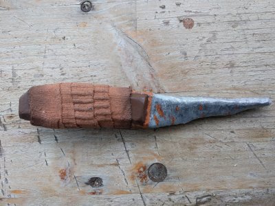

Für die Comic Con brauchte es ein paar Dolche. Also habe ich mich mal mit Schaumstoff und Farbe versucht.
Die ersten Kreationen konnte ich nur noch fürs Endzeit retten.
Ein Küchenmesser...

Kommt mir bekannt vor, damals..... das braucht viel Übung. Schaumstoff ist so ziemlich da Blödeste, was man mit dem Messer schneiden kann.
Ich sehe an den Marken im Schaumstoff, daß Du mit dem Cutter "gesäbelt" hast. Das wird so nie glatt. Versuch stattdessen besser, mit einer einzigen ziehenden Bewegung die Fläche abzuschneiden. Falls Du hängenbleibst, an der Stelle neu ansetzen und in der selben Richtung weiterziehen. Nie die Schneidrichtung wechseln!
Aber schon mal ein guter Einsteig. Weiter so! :)
6.255
Am besten Abbrechklinge. Für jede Fläche eine frische Klinge.
mok
89
Ja, habe auch gemerkt, dass der Cutter stumpf wird. Habe dann in Rebound seinem Themenstrang im Larp-Unterforum nochmal gelesen.
Für mich hat es sich jetzt bewehrt, mit dem Cutter vorzuarbeiten, auch wenn dabei ein "Wellenschliff" rauskommt und dann mit dem Dremel das Ganze zu glätten. Am Ende nehme ich die Heißluftpistole und mach mache sozusagen das Finish.

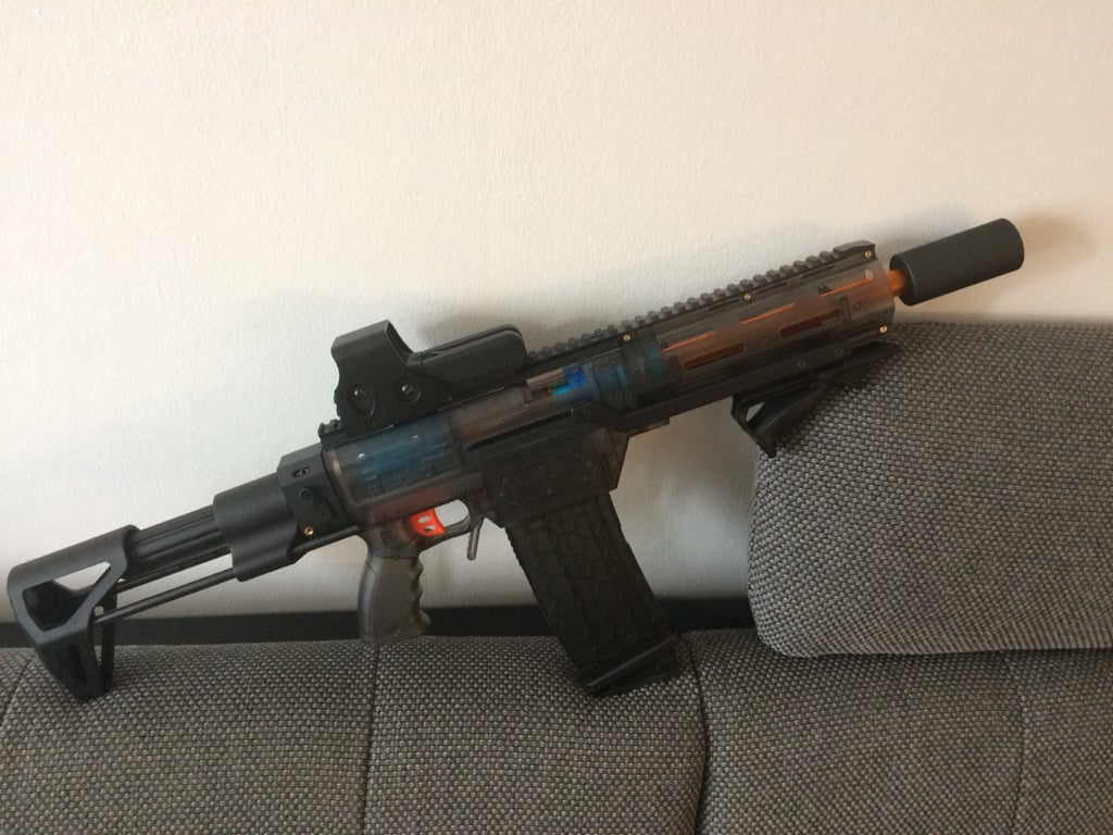

Basis der alphahawk ist fertig. (als nächstes kommt dann irgendwann der Detail-Kram)
Danke, für die Anregung! Habe ein ähnliches Projekt seit Monaten im Keller liegen, an dem ich aus Zeitgründen bisher nicht weiter machen konnte. Auf die Idee mit dem Umbau am Lauf bin ich garnicht gekommen. Muss sagen, sieht aber gut aus. Gibt dem ganzen irgendwie einen etwas andern Charakter.

Nairolf
858
Möchtest die schraube hinten am stock noch anbringen ansonsten wird sich das schnell verabschieden?
Hab 2 Schrauben angebracht. Einmal links und rechts. Aber evtl kommt noch oben ne 3. hin dass das wirklich bombenfest sitzt. Blöderweise ist die pink, aber da lässt sich ja jede andere auch nehmen
