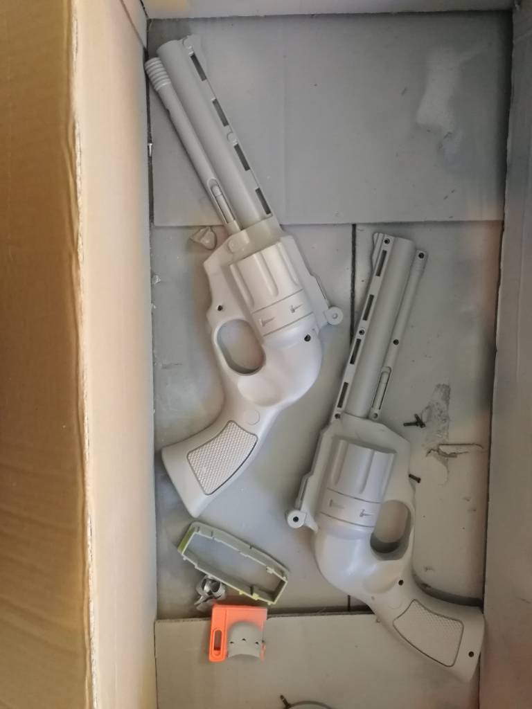

Eigentlich bau ich den für einen Bekannten, so nebenbei.
3.704
Na aber am Cage ist das doch nicht sinnlos... ;)
Die waren ja auch drin... aber das Bodykit hat ja dieses alternative Aufsteckdingens von worker, und wenn man die Shell nicht zusammenschraubt, hat das evtl. noch so viel Spiel, dass der Lauf nicht gerade sitzt. Jetzt geht es jedenfalls :)
