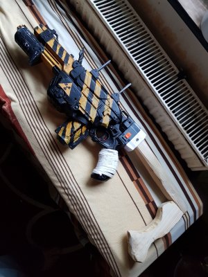

ich hab eben kurzentschlussen das hinterteil der vigilante entfernt.
nun habe ich zwar einen weiteren blaster, bei dem spachteln und füllen ansteht, aber dafür wird das ding hinterher deutlich bequemer sein ;)
