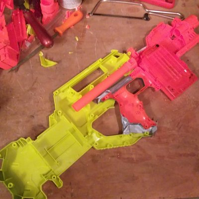

So... ich habe die Tage das hier angefangen.
Der Plan ist es, das ich entweder eine 2 stage Rayven oder halt eine stryfe nutzen kann. Nur das die beiden Sachen in einem Blaster verbaut sind.

Hab' ich das richtig verstanden - die Stryfe wird auch einzeln weiter betriebsfähig sein? Wie wird der Pusher für die Stryfe funktionieren?
Ich dachte mir das ich einen rapidstrike pusher auseinandernehme und den pusher daraus für die stryfe benutze. Da der so ein kleines herunterhängendes teil an Ende hat (wenn ich mich jetzt nicht irre).
Naja, denkst du aber nicht, das (selbst wenn du nur den Pusher-Arm umdrehst) der Pusher dann nicht vielleicht die Darts, die von der Rayven dahinter kämen, dann abgebremst werden - oder vielleicht gestoppt?
Oder auch, das bei ausgenudelten Darts dann der Pusher nicht weit genug nach unten kommt, wenn man den hoch genug setzt, das es kaum eine Abbremsung gibt?
Was mich dabei auch noch interessiert: Wie baust du eine Magazinsperre ein, damit man vorn in der Stryfe kein Magazin einlegen kann wenn hinten in der Rayven eines drin ist? Oder auch wie du es arrangieren willst, das - solange vorn noch Darts drin sind - hinten die Rayven gar nicht erst auf den Trigger reagiert?
Nimm's mir nicht böse, aber das fiel mir eben dazu ein. Wenn du Lösungen dafür hast, dann bin ich da auch gespannt wie du's umsetzt - aber so aus dem stehgreif würde ich behaupten das es ein bisschen krass ist, was du vor hast. Es soll nicht heissen, das es nicht geht - ich rechne nur mit tierisch viel Aufwand, den man dafür betreiben muss...
Deshalb muss ich auch noch einen schalter einbauen der es ermöglicht entweder die rayven zu benutzen oder die stryfe.
Bei der stryfe wollte ich so etwas wie eine lagerposition für das magazin einbauen (da muss ich mir aber noch überlegen wie ich das machen werde.
Und ja... das ganze ist nicht leicht und ist nochmal etwas extra schwer da das so vor mir noch niemand gebaut hat.

Um die Rayven vernünftig nutzen zu können, wird wohl wie crash sagt einiges an Dingen im Weg sein, wenn die Stryfe auch benutzbar sein soll...
Ich würde den Stryfe Magazinschacht allenfalls als Halterung für ein Ersatzmagazin nutzen, wobei da das Problem besteht, dass das Magazin zu hoch sitzt.
Bin gespannt wie du das umsetzt... vielleicht gibt dir die Buzzbee Eradicator ja ein wenig Inspiration :)

Da die Shells jetzt schon verbunden sind ist es etwas spät dafür, aber wäre eine doppelläufige Lösung nicht einfacher gewesen?
Die FWs der Stryfe müssten dann natürlich horizontal ausgerichtet sein, aber du hättest zwei systeme welche sich nicht negativ beeinflussen.
Alternativ könntest du das Transportsystem einer Hyperfire nehmen und im Rayven Modus etwas hochklappen, damit ist es auf keinem Fall im Weg.
