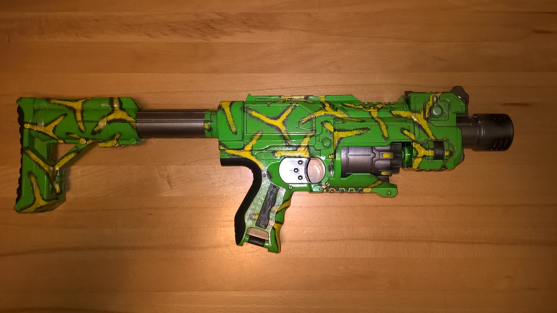

Irgendwie hat mich die lange Worker Muzzle an der Hurricane schon gestört. Habe die also einfach umgedreht, abgesägt und angepasst und jetzt gefällt's mir.

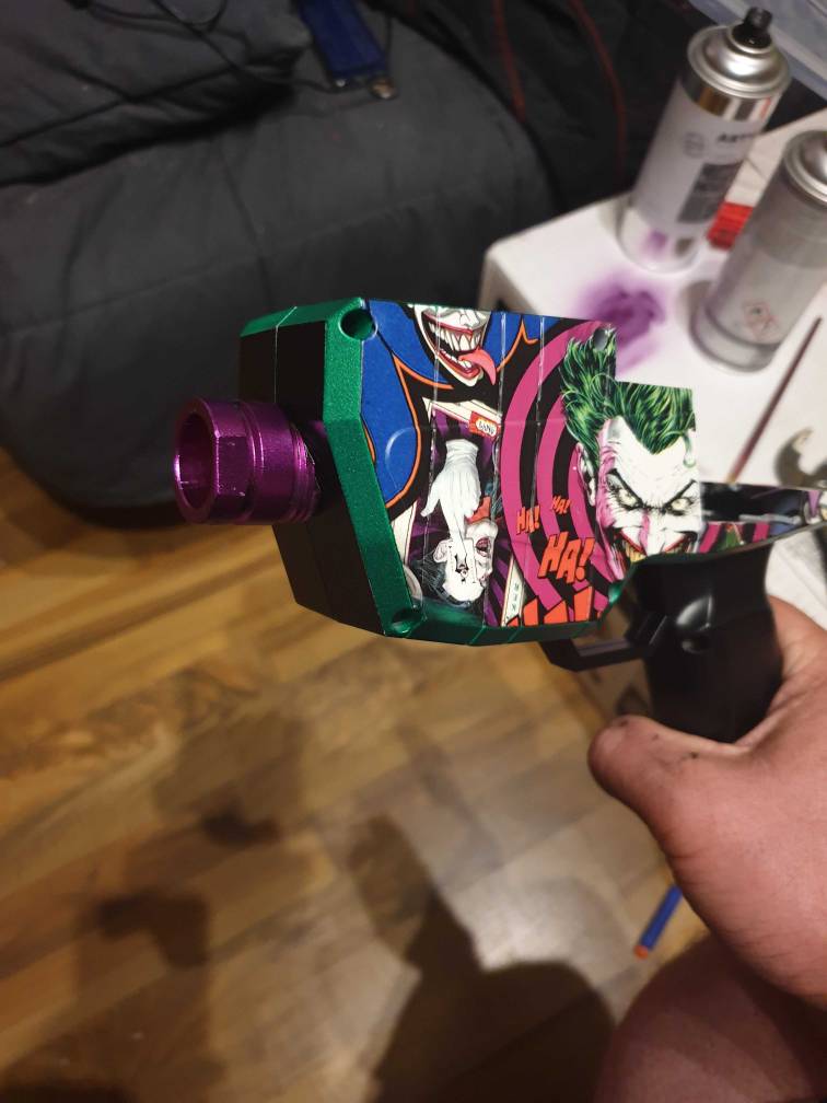

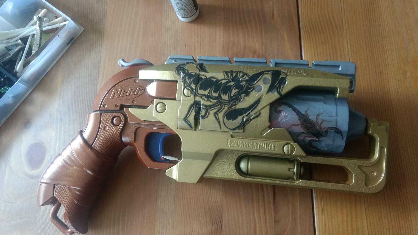

So, habe mich mal an der anderen Wassertransfermethode (die mit dem selbstdrucken auf Spezialpapier und dann wie ein Wassertattoo auftragen) versucht. Ich denke auch hier ist ein wenig Übung hilfreich, das Ergebnis passt jedoch. Probleme gibt es vorallem bei den Unebenheiten. Mal sehen, wie ich die Löcher noch bearbeite

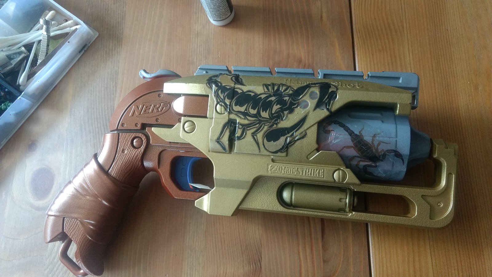

Habe nach längerer Pause wieder mal an der Hammershot gebastelt...
15x1er Alurohr vom Bauhaus, auf Länge gekürzt, Engstelle eingedrückt und anschließend auf einer modifizierten Trommel + Spinner (Original von Thingiverse) geklebt.
Leistung ist nun doch erheblich besser als mit der gedruckten Trommel. Auch lässt sie dank vergrößertem Spinnerdurchmesser nun keinen Drehschritt mehr aus.

Könntest du bitte noch den Link zu der Spinnerdatei auf Thingiverse posten? Ich wusste nicht, dass es da welche mit größerem Durchmesser gibt... Der, den ich immer drucke, ist genauso groß wie der originale...

Ja gerne!
Komme aber wsl erst morgen dazu, da ich heute mit Kinderdienst gut ausgelastet bin...
Ob er 100% bei deiner HS passt kann ich nicht garantieren, aber die in Originalgröße hatten bei mir immer zu viel Spiel und so konnte der Arm nach hinten weg ausweichen und drüber springen.

@Gstoe Gefällt mir ehrlich gesagt äußerlich viel besser als die massiven Trommeln.

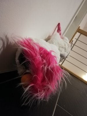

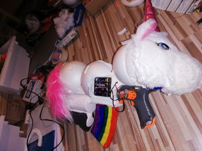

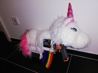

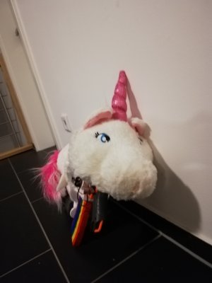

So..... nachdem es eine Schwere Geburt war, ist mein Einhorn-Fohlen-Blaster auch so gut wie Fertig, muss nur noch das Fell optisch gut positionieren/verkleben. Nun ist es letztendlich eine Weiß Lackierte Demolisher, der ich nach Neuverkabeln,ein Aus,An,An schalter und eine Zweite Batteriehalterung verpasst habe. Wenn ich den Schalter 1 mal betätige also auf 1 stufe, dann läuft der Blaster stock, wenn ich auf 2 stufe schalte, läuft er auf Doppelter Power. So kann ich an U 18 und Ü18 Battles Teilnehmen. Der Körper besteht aus Styroporkugel Hälften. Das der Kopf draufpasst und abnehmbar ist, habe ich eine Styroporkugel-hälfte mit der Halterung einer Retaliator Schulterstütze verklebt. und auch die anderen Körperstücke sind so verklebt, das man den Blaster ohne Probleme öffnen könnte. jetzt fehlt eigentlich nur noch eins........ einen Namen (grins)^^(Vorschläge erwünscht). Und die Darts kommen aus der Falschen öffnung Raus hehe...
