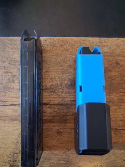

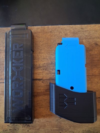

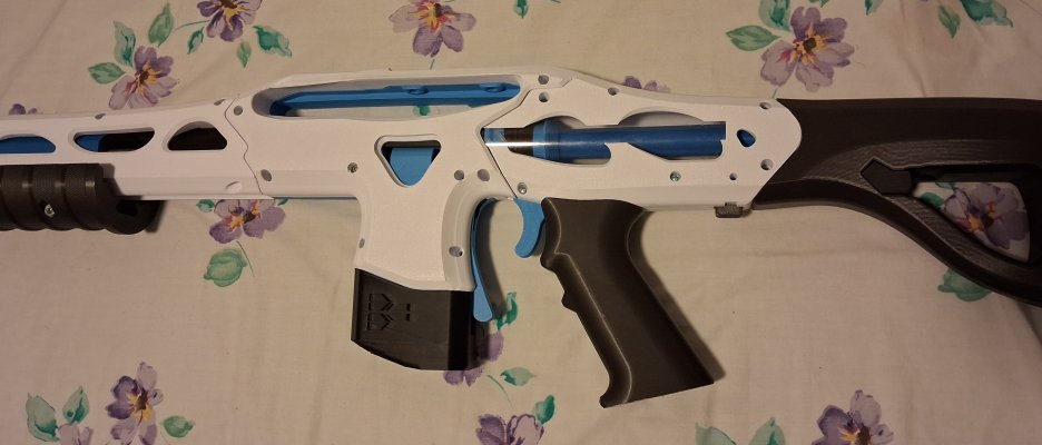

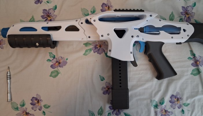

that looks very short for 12 darts

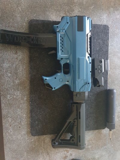

A demo:
While it is shorter than a 10 round talon mag, it is thicker.
This was made by Moose. I am just using it for Ontos. Files for the original mag here: https://www.printables.com/model/1402880-double-stack-half-dart-nerf-magazines-aka-moose-du

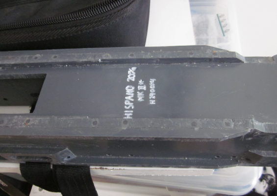

Am Tag nach einem Festival geht nicht so viel... aber ich habe ein altes Projekt mal aus seiner Tasche genommen und zumindest die Gravur im Receiver mit weißem Acryl-Stift nachgemalt...

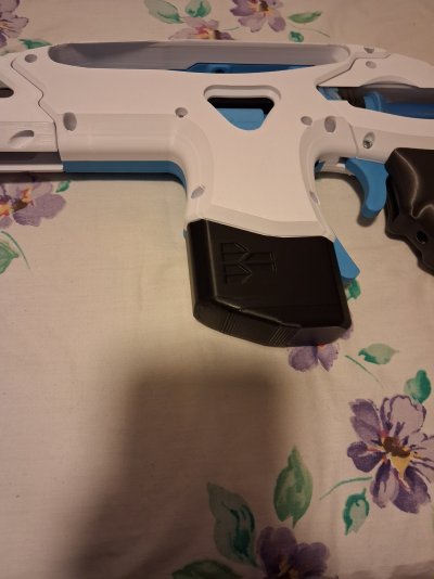

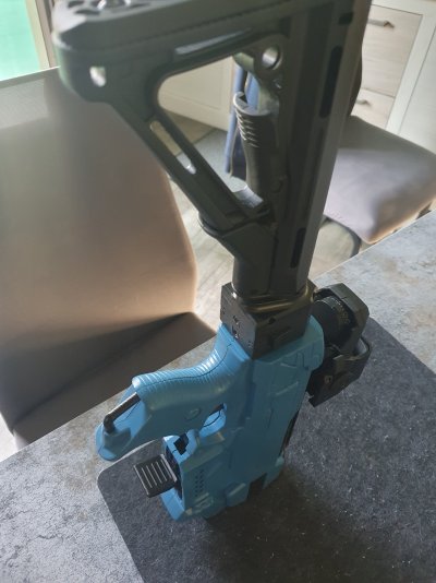

Hab diverse Teile an meinem Zebra ausgetauscht. Zuerst den TalonMagwell, dann die Front und zuletzt noch die Buttplate um einige Zentimeter nach hinten verlängert. Dadurch ist der Blaster in meinen Augen erstmal benutzbar... Es folgen allerdings noch einige Kleinigkeiten ^^

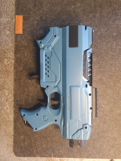

Ich verzweifle derzeit an der Lynx aus dem "Nachlass" von @s1rf .
Der Blaster mag nicht so richtig. Darts bleiben immer im Lauf hängen und gehen erst nach dem zweiten, dritten Schuß auf die Reise (oder fallen einfach raus).
Die Annahme, dass der Lauf zu eng und der Dartfit zu groß ist, hat das Problem nicht gelöst. Auch ein Lauf mit größerem ID hat nichts gebracht.
Airseal ist vorhanden, bei weitem nicht optimal, aber um den Dart durch den Lauf zu bekommen, sollte es allemal ausreichen.
Ich habe den Blaster nun komplett auseinander genommen, gereinigt und baue den nochmal von vorn zusammen. Habe aber keine großen Hoffnungen.
Für Hinweise und Tipps bin ich dankbar.
11.554
Geht der Druck durch nen gedrucktes Teil? Könnte da eventuell was undicht sein? Also nen Teil "in sich"?
1.985
Das letzte Mal als ich den Blaster in der Hand hatte ist schon ein paar Jahre her🙈 damals hat er eher damit gekämpft sie auf battletauglich runter geregelt zu bekommen😅
Ich nehme mal an Dinge die unter Alterungserscheinungen leiden könnten (Dichtungen, etc) hast du gecheckt?
frenetic
287
Das sind alle 3D-Teile, die in irgendeiner Form etwas mit dem Darttransport zu tun haben. Beschädigungen oder Risse konnte ich nicht feststellen. Die Plungertube werde ich im Zuge des Zusammenbaus ersetzen.
Ja, nichts spröde oder rissig. Vielleicht ein wenig hart. Die werde ich ebenfalls ersetzen.
Und um nochmal darauf hinzuweisen, ein gewisses Airseal ist da. Der Plunger rauscht nicht durch, wenn ich den Lauf vorn zuhalte.

Ist der Lauf/Plungerhead etwas unrund?
Der Plungerhead ist, bis auf minimale Abweichungen, rund. Beim Lauf ist auch alles OK. Die Tube weist keine Beschädigungen auf. Die hat innen gleichmäßige Gebrauchsspuren. Verzogen oder verbogen ist da generell nichts.

Danke dir. Ich warte jetzt noch auf die bestellten Austauschteile und dann schauen wir mal.
Herzlichen Dank für eure Tipps. Auf jeden Fall habe ich jetzt schon ein Paar Dinge, bei denen ich ansetzen kann.

Kenn ich...
so richtig luftdicht bekommt man das Ding irgendwie nie.
Zu viel O Ringe an zu viel Druckteilen...
