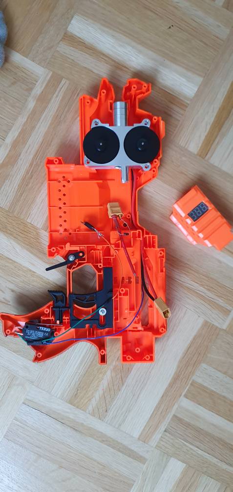

Ich bin dann auch gerade im Moddingfieber(huhu @BlastaMasta ) Ich wollte eigendlich nur mal kurz nen Blaster modden und was finde ich beim öffnen
kein wunder das der Trigger etwas schwergängig ist :). als ich den Akku rausgeholt hatte, dachte ich schon ich hätte es hier mit ner Bastelbude zu tun, aber der Blaster war noch original verschraubt(Schrauben sehr fest und Plastikabrieb am Gewinde, nix besonderes bei etwas günstigeren Blastern) Die Steckkontakte sind allerdings nicht original. Folgendes steht an:
Batterifach für 4x AA einpassen
Gummilappen entfernen(dann klappst auch mit den Accustrike Darts)
Blaster säubern(innen wie Außen)
Verkabelung und Schalter bleiben original
Edit: und da seh ich nen Unterschied zu meinem Blaster..ein Kondensator zwischen den Motoren, der muss auch wech
1.852
Das Ding kann/soll also generell bei allen Blastern immer weg...?
Ja, raus damit!
Wozu auch immer ursprünglich gedacht, es bringt nur jams.

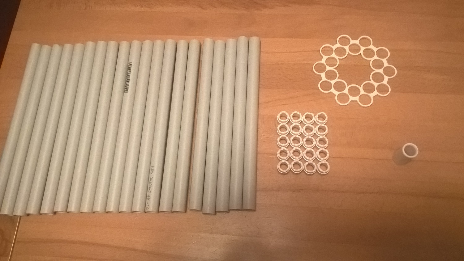

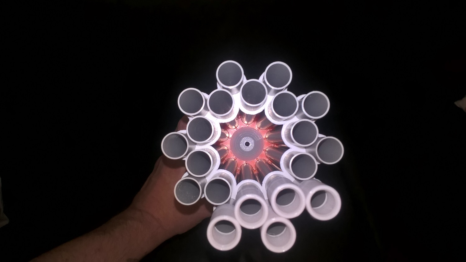

Was macht man mit diesen Sachen?
Man steckt sie da rein!
Oohhh yes, ich liebe diese Ansicht :crazy:
Ja das sind (werden) 20:eek: Inline-Magazine, zu je 3 Normal-, oder 6 Kurzdarts X-D
Rechnen könnt ihr selbst;)
Ich bin so happy, dass sich die Trommel trotz des Gewichts dreht. Getestet wurde mit der original Bestückung an Batterien, 6 x 1,5V Babyzellen, ein XT60 ist aber schon ans Batteriefach adaptiert, so dass auch ein 3S Lipo werkeln kann. Die Verkabelung ist natürlich angepasst.
Mit den Breeches bin ich noch am rumexperimentieren, da ich mir das Messing sparen willo_O, bzw. gerade keins vorrätig habe, kommen hier 3D-Druckteile zum Einsatz , draufstecken und fertig (soweit der Plan).
