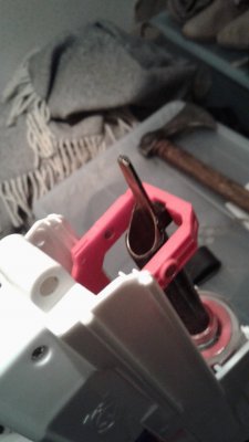

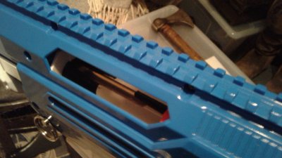

Geht natürlich nicht, daß hier eine neue LSk einfliegt und ich schraub' sie nicht gleich mal auf....
Ein Tip: falls ihr nicht vorhabt, die Locks alle rauszuwerfen (mache ich nicht, weil sie weitestgehend ungemodded bleiben soll), dann paßt das mit der BP-Tuningfeder für die Retailator nicht. Die ist nämlich eine kleines Stück kürzer als die Stock-Feder, was dazu führt, daß im entspannten Zustand eins der Locks nicht entriegeln kann. Das läßt sich zwar über den oberen der beiden "Druckpunkte" wieder lösen, aber wer will das schon dauernd.
Wie es der Zufall will, hat die Worker-Feder aber genau die richtige Länge. Ich hab jetzt die 8.5er drin (12kg fand ich dann doch etwas übertrieben), damit schießt das Schätzchen ganz ordentlich. Chrony hole ich morgen mal raus.
Ansonsten habe ich die Widerhaken an den Bolzen der Schulterstütze abgeschnitzt, damit man die wieder rausziehen kann. Das und die Feder bleiben aber die einzigen Mods.
Kaum zu glauben, aber genau wie bei der Nitron gefällt mir die neue Longstrike genau so, wie sie ist. :)

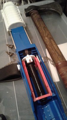

@Chrony:
Die Modulus LSk mit der 8.5kg Worker-Feder liegt so relativ konsistent bei 25 m/s. OHne Barrel ist es vielleicht 1m/s mehr.
Ich hab erst hinterher beim Zielschießen gemerkt, daß das nur für Elites gilt, Prototypes performen sichtbar schlechter.
Zielschießen geht ohne weiteres Tuning mit normalen Elites auf ca. 8m erstaunlich genau (hab ich über Kimme und Korn getestet, durch das Scope seh ich nix).
Ab 10m beginnen dann die Ausreißer deutlich zu streuen, und auf 12m fallen die Darts dann auch schon ziemlich ab.
Prototypes schaffen meistens die 12m gar nicht (horizontal geschossen).
Schöner Blaster, wirklich. Was nur an mir nagt: Worker hat schon ein Kurzdartkit dafür. Och menno...:smoke:

20191026_222447.jpg Auf Wunsch von @SirScorp hier mal eine Kleinigkeit zu meinem JetBlaster von Ceda.
Höllenhamster hat mir in den Blaster eine "Oldschool-Brassbreach" und eine BP Hardrange Feder eingebaut.
Plan ist es daraus ein improvisiertes Sturmgewehr-Sniperrifle im realsteel/urban-camo look entstehen zu lassen.
Bin gespannt wann ich mal wieder zum basteln komme.

Soweit ich das erkennen kann sind da teile von übrig geblieben, aber die eigentliche breach hat er aus Messing hergestellt, glaub' ich...

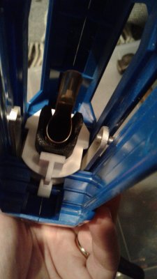

Gesetzt den Fall ich würde die schöne neue LSk auf Kurzdarts umrüsten, dann stellte sich ja die Frage der Magazine.
6er Kurzdart Mags hab ich jetzt nicht auf in üblichen Quellen gefunden.
Für eine Umrüstung der vorhandenen weiß/transparenten müßte man die erstmal zerstörungsfrei aufbekommen.
Ich hab also ein bißchen rumbrobiert und etwas herausgefunden. Hasbro hat scheinbar, um das schöne transparente Plastik nicht zu versauen, den Kleber unter den Magazinlaschen nur äußerst sparsam verwendet. Alle Klebelaschen ließen sich durch Einführen einer Cutterklinge (ohne zu schneiden!) ganz einfach aufknacken.
Im Moment grübele ich noch, ob ich eine Möglichkeit finde, die Mags reversibel für Kurzdarts zu konvertieren. Testen könnte man das in der LS (ohne k).

6.177
Also in der Longshot mit dem Artifact-Kit geht's...
Das sind nur zwei Streifen aus 2mm PVC, 8mm breit, die unten zwei kleine 10mm Distanzstücke eingeklebt haben. Einer der Streifen ist unten geschlitzt, damit die Versteifung der klaren Gehäusehälfte hineinpaßt. Das ganze Ding ist nur hineingesteckt und kann einfach wieder rausgenommen werden. Es wird durch die Distanzrippen am Follower in der aufrechten Position gehalten.
Wie gesagt, die LS schießt damit ganz normal.
Wer es nicht reversibel haben will, könnte auch einfach nur zwei 8mm Streifen im oberen Teil der Mag-Schalen einkleben. Glaub nicht, daß das noch viel einfacher geht.
