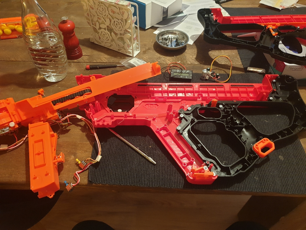

Ist so alles perfekt erreichbar und die Menüknöpfe für's Display funzen ohne Probleme. Für das Poti hab ich einfach eine vorhandene Fake-Schraube gewählt und durchgebohrt.
