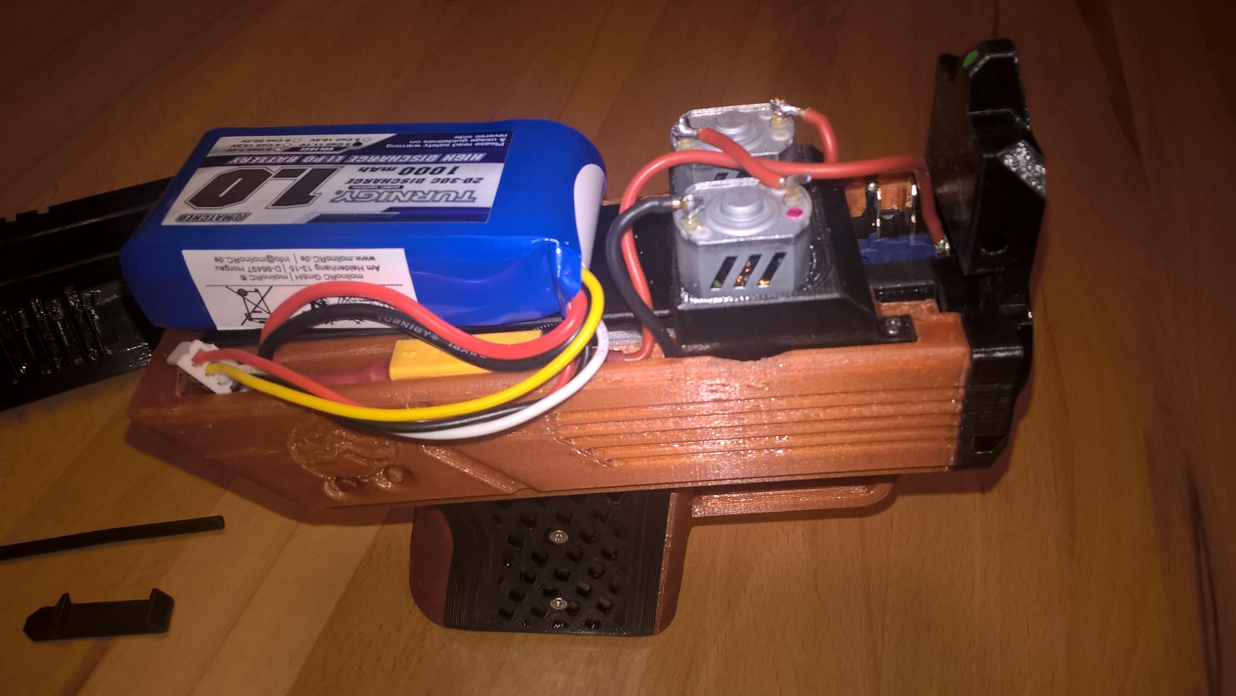

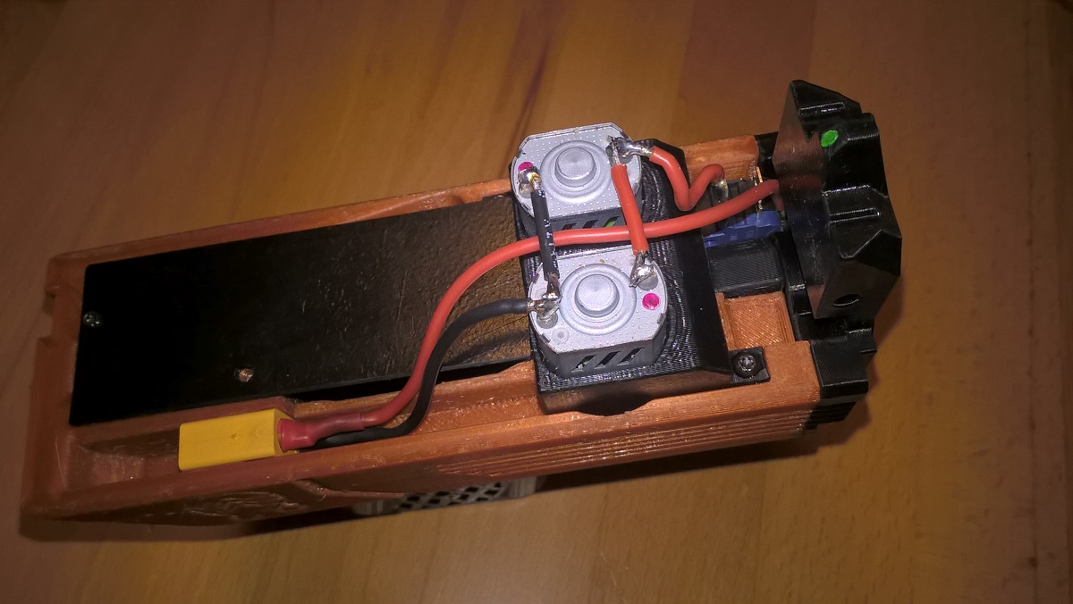

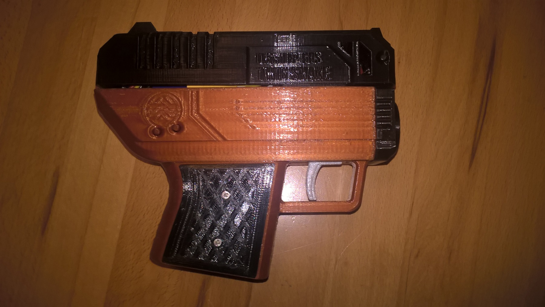

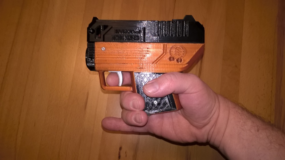

Hier handelt es sich um die Twig Snake vom gleichen Macher, der sich auch die Grass Snake erdacht hat.
https://www.thingiverse.com/thing:3932151
Von der Leistung bin ich etwas enttäuscht, mit dem kleinen Durchmesser FTW-Flywheels auf den Fangs fehlts halt an (Umfangs-)Geschwindigkeit. Selbst mit 3S isses nicht so der Bringer, aber witzig ist dieses Blasterchen schon.
Edit: Angaben zum Designer und link hinzugefügt!
Welcghe Motoren hast drin? Edit: Gesehen, sind Fangs, sollten also etwa 80 - 85 FPS sein.
Schau lieber noch mal nach, ob’s wirklich Fangs sind, die sind ausdrücklich 2S-Motoren.
