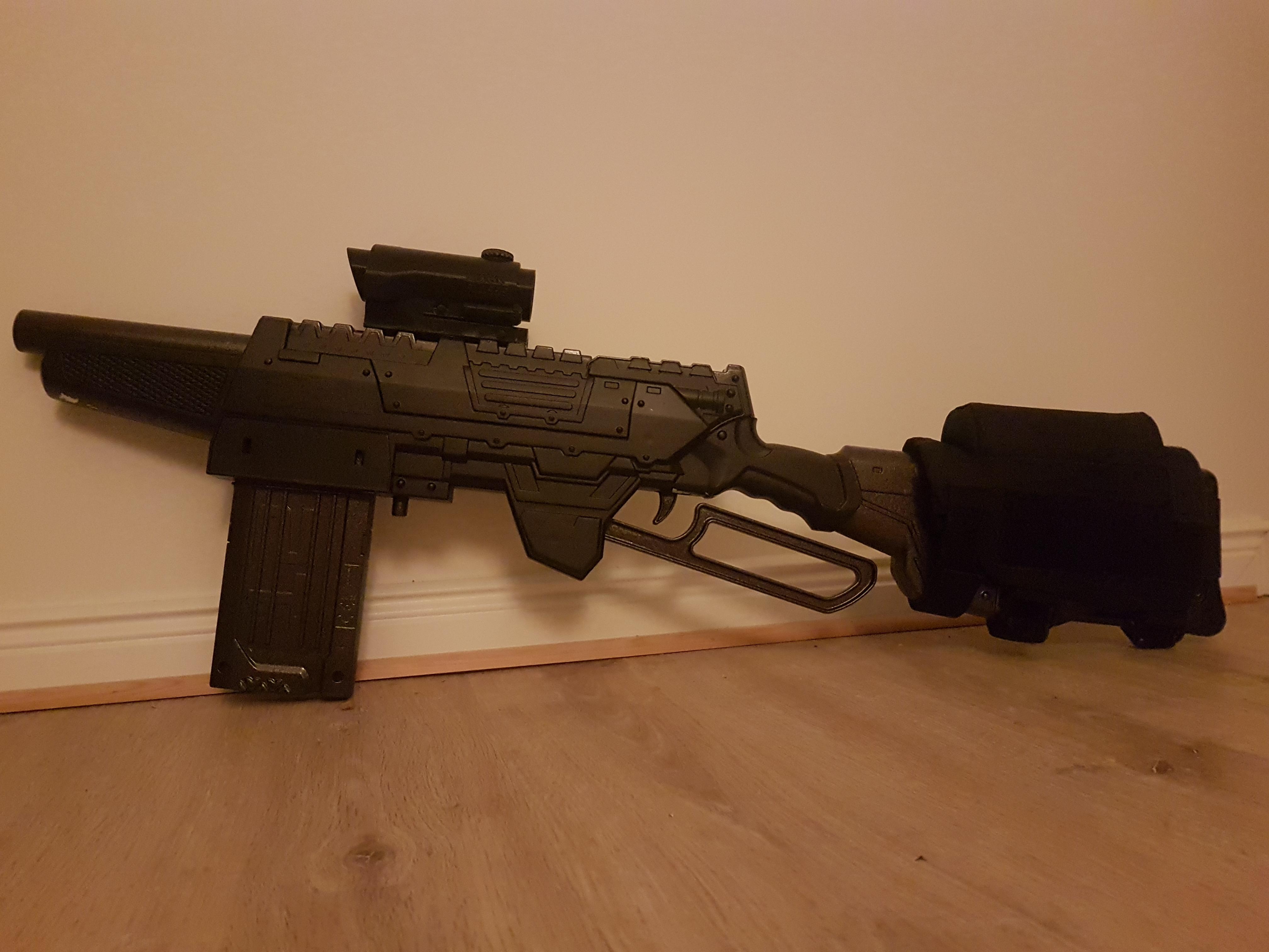

Ein freier Samstag, ein neuer Blaster im Endstadium des Moddens, frisch selektierte Darts.... was gibt es da schöneres als einfach mal ein paar Mags quer durch die Wohnung zu schießen.
Ziel: DIN A4 Blatt, Distanz 12m, und meine Worker AWP mit 8.5 kg Feder und meinem selbstgefädelten Kurz-SCAR. 30 Darts, handselektierte Worker Gen.3
Der gerade senkrechte Knick in der oberen Hälfte war vorher schon im Blatt. Die Einschlagstellen der Darts sieht man ganz gut im streifenden Lichteinfall als V-förmige Knicke oder wo das Papier eingerissen ist. Die Treffer gruppieren sich ganz gut um die Mitte des Blattes, finde ich.
Über alles hab ich etwa 80% Treffer auf dem Blatt, das liegt aber weniger am Blaster oder den Darts, sondern eher daran, daß ich wieder mehr mit dem Blaster trainieren muß. Die Benutzung des Fake-Scopes als Visier geht zwar, ist aber gewöhnungsbedürftig.
Die violetten Gen.3 Darts fliegen schön gerade, das "korkenziehern" der älteren Darts wie früher habe ich bei diesem Versuch nicht mehr beobachten können. Man muß sie halt nur nach Dicke vorselektieren.
