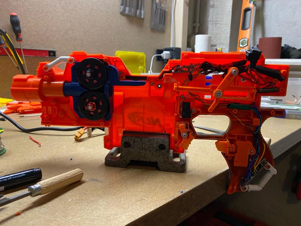

AK BLASTERMODS return Feder verbaut.
Hat fast die gleichen Maße wie die originale, nur 1mm dicker Draht anstatt 0.8mm. Dadurch ist sie voll kompressiert ein wenig länger als die Alte. Ist normalerweise nicht schlimm, bei mir hab ich aber zur Sicherheit eine Windungen weggeknipst.
Ab und an hat das ganze bei offener Shell aber immernoch gehakt und bei geschlossener sehr oft.
Hab Tabula rasa gemacht und den pusher aus dem Plunger wieder rausgeholt. Durch mein nicht wirklich gerades einkleben des selbigen entstand einfach zu viel Spannung/Reibung etc. Werde mir ne ausricht Hilfe drucken und das ganze diesesmal ORDENTLICH einkleben. Das heißt einen Millimeter weiter raus um die Zeit in der die Breech dicht ist durch meine travel Erhöhung noch ein wenig zu verbessern und halt diesesmal im lot mit dem plunger.....das Ding war krumm eingeklebt, ich hab das Gefühl das klappte nur wenn ich die shellhälfte in genau einer Position gehalten habe XD
Hab an der Breech noch zwei kanten abgerundet und gebrochen. Hier entstanden beim verkanten des pushers immer fiese macken im Messing, welche die Bewegung dann sehr stark behindert hat.
Meine Güte ist die Kiste anstrengend zu modden :D
