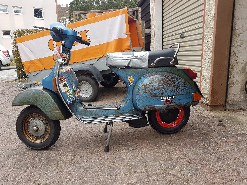

Mal ausnahmsweise von mir kein Blaster heute. Die dicke Berta brauchte ein neues Hinterrad. Alter Reifen hatte Platten und die Felge naja...40 Jahre alt.
