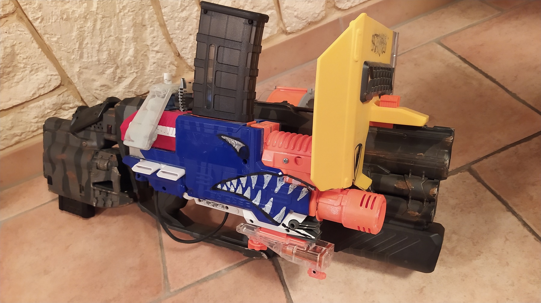

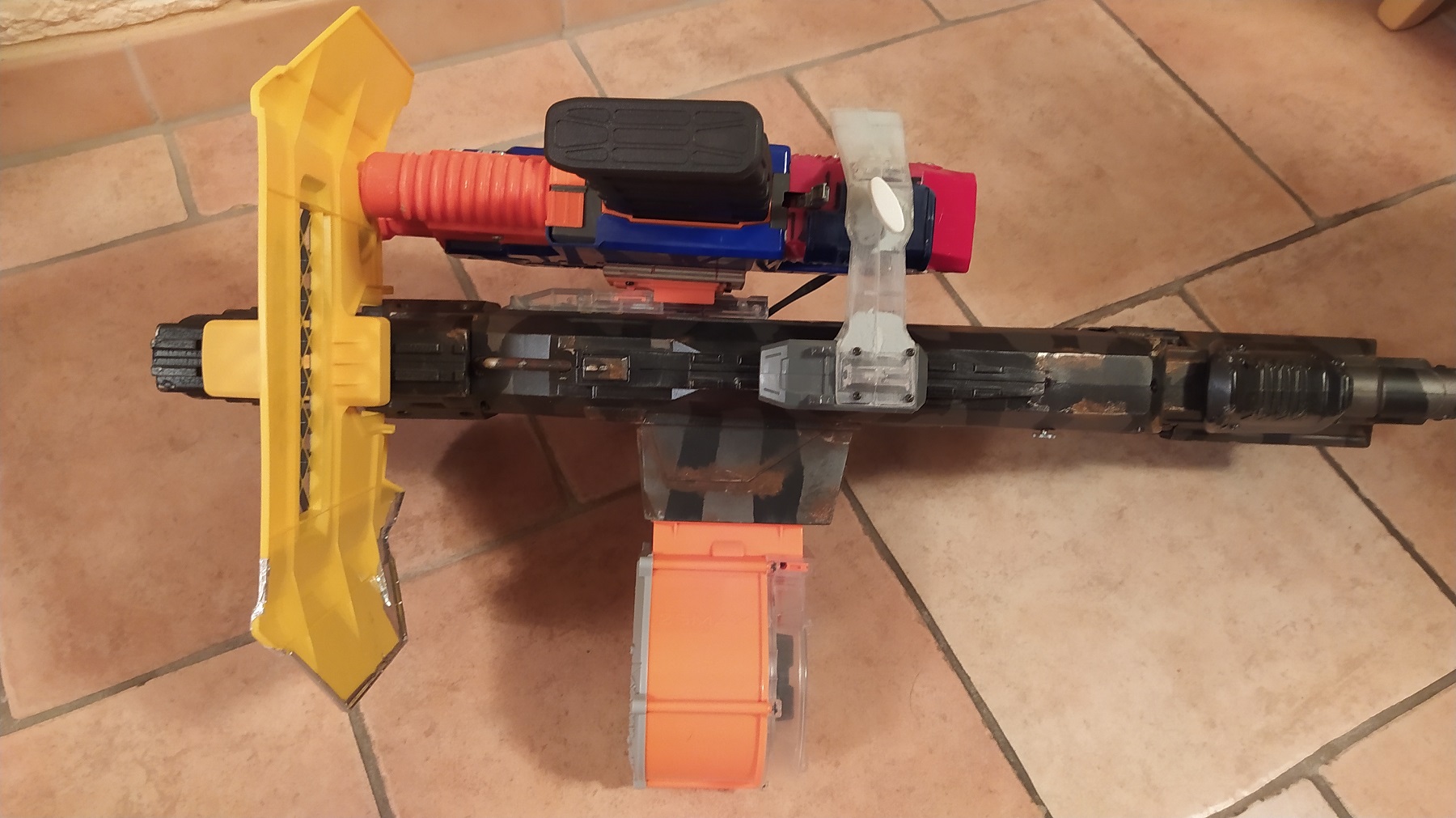

Mein niedliches Blasterchen ist jetzt technisch voll funktionsfähig, nun kommt Farbe auf den "Anhang" und die Anbauteile.
Das Ungetüm besteht übrigens aus Teilen von 14 (mühevoll zersägten) Blastern :eek::aaaagh:, das Schild und das komische Ghost-OPS Lichtdings nicht mitgezählt.

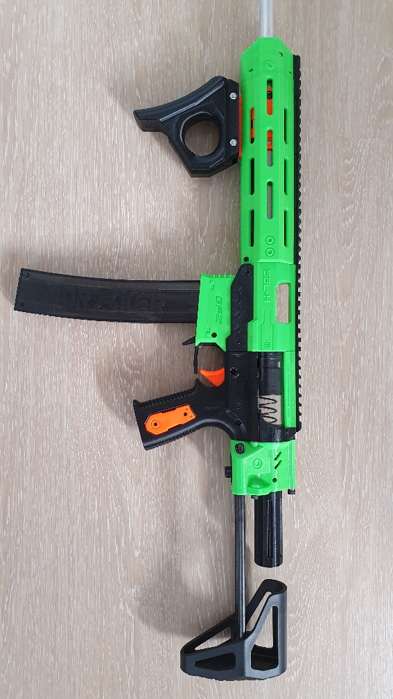

So, mit den neuen Teilen von @flatten_the_skyline gerade die SBL-H fertig gebaut. Ist wirklich überraschend klein und primen überraschend angenehm. Muss aber noch bisschen testen, der blaster hat eine sehr geringe Toleranz was federn angeht, habe aktuell nur die mitgelieferte gekürzte K25 ans laufen bekommen (und noch keine Darts durchs chrony gejagt).
Aber schonmal schick und angenehm
So, es gibt Ergebnisse falls jemanden die Zahlen und Daten interessieren:
mitgelieferte Feder (gekürzte K25) bringt bei mir ca. 215fps.
Problem ist dass der Blaster echt MEGA picky ist was Federn angeht. Ich habe echt eine gute Sammlung (fast 20 veschiedene LS/TC Federn) und nur 4 davon laufen, davon nochmal 2 nur mit Einschränkungen: Ne Turf 10kg und ne OOD 10KG haben passende Maße, sind allerdings ein winziges bisschen zu lang bzw. lassen sich nicht ganz genug komprimieren. Wenn ich die Schrauben der Shell nicht ganz anziehe dann catchen die auch, aber bringt nicht weniger fps und ich mag den Blaster vernünftig zusammengeschraubt haben.
Dann der Glücksfall: ich hatte noch ne billige Worker 9kg Feder die exakt die richtigen Maße hat und sie catcht auch weil dünneres Material als bei den anderen beiden Federn, lässt sich also etwas mehr komprimieren.
Ergebnis: prime ist super easy und ich komme auf 183-192fps, sieht also sauber aus.
Dass nur so wenig Federn funktionieren finde ich ziemlich schade, Ergebnis ist aber ok. Ansonsten ist der Blaster richtig cool, prime ist sehr angenehm, Vanguard pusher ist nice und ich mag ihn optisch auch sehr. Preis ist nicht gerade niedrig aber wenn man im Bereich von Talon Claw und Konsorten unterwegs ist und auch stabilere Metall/Pom Upgrades haben will dann muss man halt auch was hinlegen........
