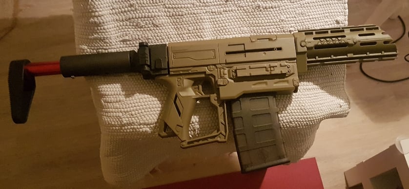

Helios update:
Nix wobbelt mehr - Testdrucke erfolgreich - als nächstes überlege ich mir den Übergang etwas zu überarbeiten, das sieht so leer aus momentan.
Dann irgendwie 2x rival 12er Magazinhalter. Blaster wird wohl etwas überladen aussehen, aber ist ja nicht so schlimm Function vor Design.
Nachdem nun alles fest sitzt konnte ich zum Test 100 Schuss abfeuern, der ABS Plunger sieht super aus ohne Abnutzung, die original "Tube" auch. Keine Verfärbungen in weiß, welches das Platzen / Biegen von Plastik andeuten.
Ab und zu "fallen" aber einzelne Schuss eher heraus, nach erneutem inspizieren, sehe ich nun das der Lauf (Das Dicke Rohr) etwas zu hoch sitzt und der Original plunger quasi bündig aufliegt. Eventuell ist das zu knapp und einzelne Bälle knallen dann gegen den angebauten lauf vom Kit, nach "oben" sind ca 3 mm Luft.
Das heist ich muss den Frontteil und den Verbinder zur Originalshell überarbeiten und den "Lauf" (das dicke rohr) um ca 1.5 mm heruntersetzten.
Anmerkung: Die Teile wurden Liegend gedruckt, also eine Abweichung durch layer crush ist ausgeschlossen. (e.g. nicht mein Drucker Schuld). Wohl eine weitere Anpassung vom Originaldesign...

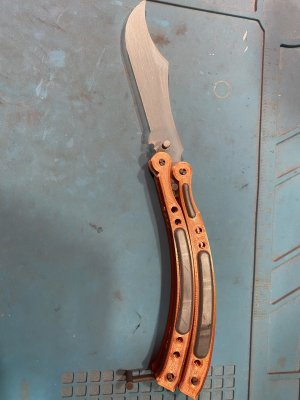

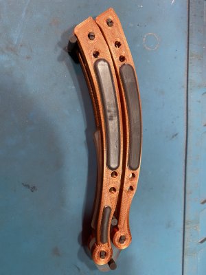

Heute ist mein neuer Brieföffner fertig geworden! Will heißen ich habe die letzten Deko-Elemente angeklebt. Den habe ich beim stöbern auf Thingiverse gefunden...und als ehemals ambitionierter (weltschlechtester) CS Go Spieler musste ich das Ding natürlich haben.

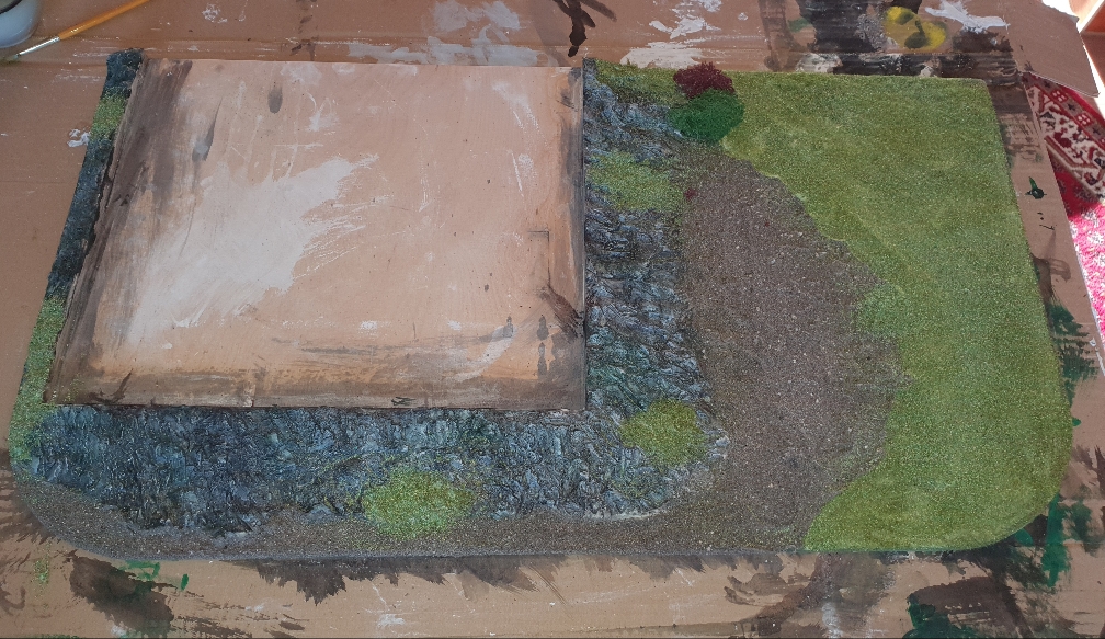

Ich hatte mich gewundert, dass meine Frau vor den Feiertagen so oft und geheimnisskrämernd in der Werkstatt verschwunden ist und und war dann echt baff, als sie am 'heiligen Abend' sagte, sie habe eine Krippe mit etlichen Figuren und einem echt schönen Stall für uns gebaut. Komplett in Eigenregie/-arbeit.
Finde das echt klasse und alles ist richtig gut geworden (leider schon alles weggeräumt, werde Fotos der Krippe nachreichen wenn wer mag), nur leider hat mich total gestört, daß die einfach so auf dem Schrank steht.
Also habe ich mal schnell Holz und Kram (Leisten, Gips, Farben, Kunstgrass, Sand usw) aus der Werkstatt geholt und in den letzten zwei Tagen einen Krippenuntersetzer gebaut. Fehlt noch ein bisschen Feinarbeit aber ich finde es für meinen ersten kleinen Landschaftsbau ganz ok.
