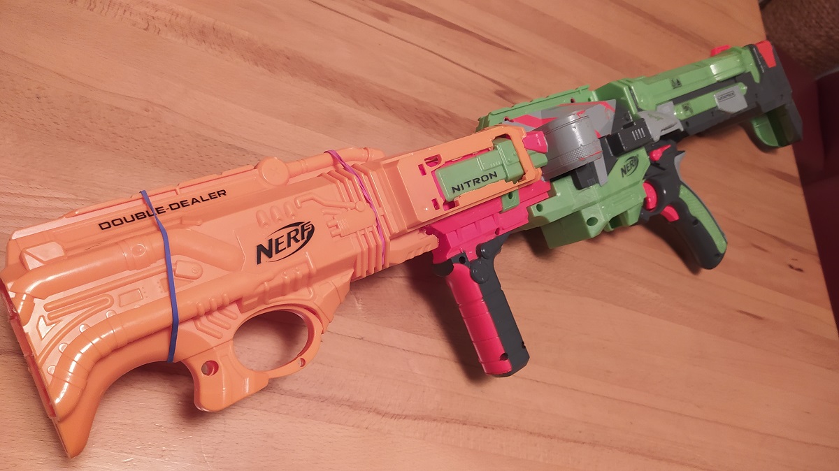

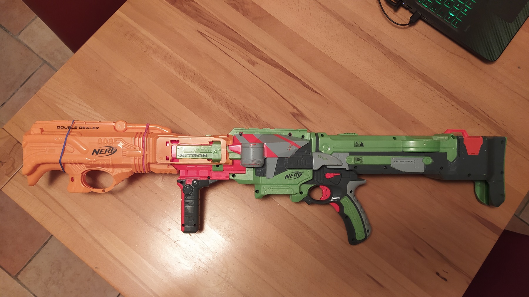

Die Motorradsaison ist vorbei und der Dachboden isoliert, jetzt werden wieder Blaster zersägt :aaaagh:
...und auch wieder zusammengepappt;)
Die ersten Schüsse durch den leergefrästen Double-Dealer-Lauf waren nicht perfekt, die Disks haben sich stellenweise verkeilt, da werde ich einen Führungskanal einsetzen.

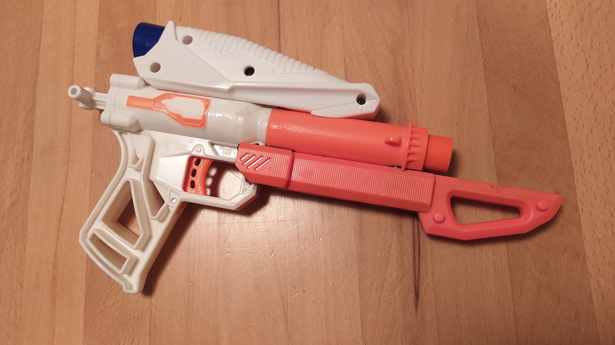

Vor einiger Zeit hatte ich mal diese Unterlaufwerfer vom schnellen Ali gepostet und mir auch gleich mal 2 bestellt.
Positiv: 3er Inlineclip für Schaumstoffbälle - Negativ: leider etwas größer als Rival. Aber ich wollte ja eh Megadarts damit verschießen, also fix das gute Stück aufgeschraubt. Nicht vergessen: unter der Halterung sitzt eine versteckte Schraube!
Danach muss noch die Kappe abgedreht und die Shell vorsichtig aufgehebelt werden.
Die Feder schaut recht mickrig aus, ist aber nicht ohne. Die Plungertube ist auf jeden Fall recht ordentlich, etwas größer als die von ner Retaliator (größerer Innendurchmesser). Da ich für die Feder selber keine passende in meinem Sammelsurium hatte, kam ich auf eine andere Idee: die Feder, die eigentlich im Inlineclip für Vorschub sorgt passt recht genau in die Plungertube und wir von dem Steg dahinter wunderbar gehalten (ist das nicht toll, wenn die Blaster ihr eigenen Upgrades gleich mitbringen?). Im komprimierten Zustand war sie noch ein Stückchen zu groß, so dass ich eine Windung der Feder abdremeln und die Nase, in die der Catch greift, auch etwas mit der Feile Bearbeiten musste:
Als Lauf dient das gute 22/20er Kupferrohr, dem ich noch schnell einen Filler mit Dichtungsring verpasste:
Vorne wird der Lauf von den Gummilippen, die die Engstelle des Inlineclips darstellen, passend zentriert. Fertig ist der schlanke UnterlaufMEGAwerfer:
