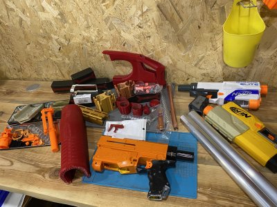

Hab hier mal mein aktuelles Vorhaben versucht in einem Bild festzuhalten.
Recon mit bitte einmal alles. :zähneputzen:
Das wird eine Recon Pump-Gun. Gedanklich habe ich mich schon von der 12 kg Feder verabschiedet.
Auch die Feder vom Short-Dart-Kit ist brutal hart...wird wohl auch nichts.
Mal gucken was da noch bleibt.
Kenne ich nur zu gut mit dem Preis, die 9KG worker Feder passt perfekt und ist knapp 150FPS. War mir zumindest noch ein angenehm leichter Prime und das mit repetierhebel. Mit ordentlichem Griff sollte das noch leichter sein.
