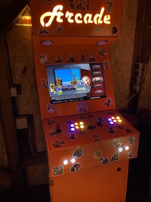

Heute habe ich offiziell die Arbeiten an meinem Arcade-Automaten erfolgreich beendet. Das Retro-Pie OS hatte mich noch die letzte Woche über gequält. :eek:
Nu is die Kiste fertig und ich kann mich wieder den Blastern widmen. :cool:
Es sei denn...ich teste erst mal die ca. 7k Spiele. :pc:
