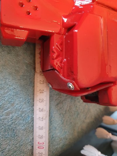

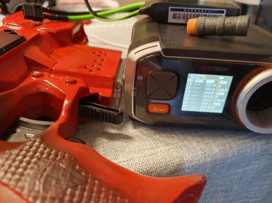

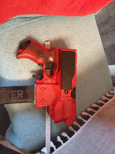

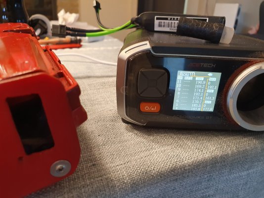

Knapp 25cm. Wichtig war mit ein sauberes Magwell, wo auch die Mags sitzen. Dazu fallen die leeren Mags auf "Knopfdruck" von selbst raus. Und kann die gut mit gebrauchten Shorts nutzen. Neu ca. 150 FPS (gebraucht Chluckt die alles mit 125-140 FPS. Dazu recht genau. Bin happy. Ok im Paint verliere ich jedes Duell😁. Mein allererster Paint mit Parkside Spray. Inzwischen nutze ich Montana Farben. Aber deswegen wieder alles abschleifen🤔. Mmh.🙃

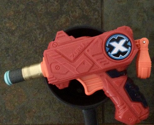

Ich versuche mich zur Zeit an der excel micro. Habe eine Messinglaufverlängerung drangemacht und den Airrestrictor rausgeschmissen. Die war erst so lang, dass man den Dart nicht mehr sah. Mußte die dann kürzen, weil die Stockfeder für einen langen Lauf zu schwach ist. Hab versucht, die Feder zu doppeln, aber dann catched der Blaster nicht mehr.

Ah das Modell zirpende Grille😁 absoluter Klassiker, sollte jeder mal gemoddet haben.
