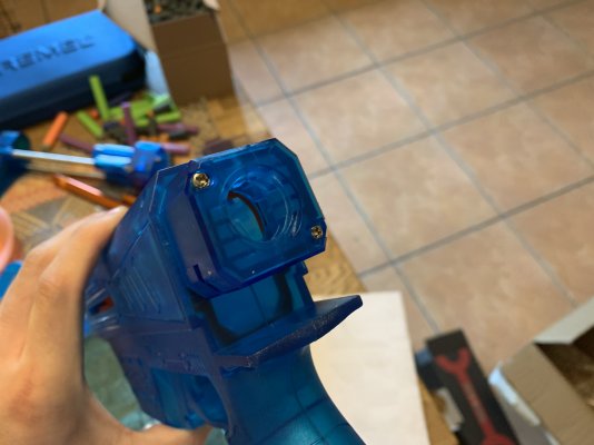

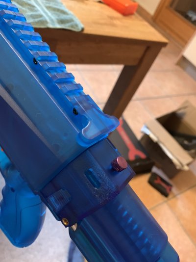

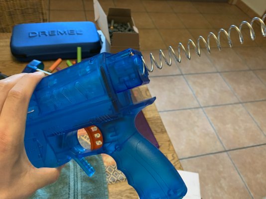

Okay Leute, vielleicht habt ihr ja meine Beschwerden bezüglich der Worker prophecy und der benötigten Vergrößerung des Lochs in der Schulterstücke für die lange Feder mitbekommen …. Jetzt ratet mal was blasterparts für mich übernommen hat :D unglaublich! Wie cool ist das denn???? DANKE
Service =) (würde @Moggih sagen).. Ich hab da allerdings nichts dran gemacht, die kam so schon aus China. Eventuell gibt es da 2 Versionen, wenn das normal nicht der Fall ist.
was mich an dem setup mit der langen feder am meisten stört, einzig die arretierung der schulterstütze hält am ende die feder fest. es sei denn, man schraubt die stütze zusätzlich nochmal am blaster fest, was dann wiederum den sinn einer abnehmbaren stütze zunichte macht
Das Problem läßt sich mit einem Gewindeschneider (M4) und einer Rändelschraube M4x12 lösen. Dann ist die Stütze fest und läßt sich trotzdem noch ohne Werkzeug abnehmen. Hab ich an meiner Worker L96 so gemacht, und da die zum Lagern zerlegt wird, ist dieses System relativ oft in Benutzung. Klappt sehr gut.
Der Vorteil daran ist nämlich, daß die Feder sich tauschen läßt, ohne den Main Blaster zu öffnen. Deshalb benutze ich das auch für kurze Federn - zusammen mit einem Distanzrohr aus Alu.
Also bei meiner war ein Loch gebohrt und eine thumbscrew dabei … damit ist die Schulterstütze fest und abnehmbar

Falls auch bald jemand sich so ein Teil zulegen will: Öl Öl Öl Öl ganz ganz viel fett, sonst kann man das Ding nicht im stehen spannen. Aber ich bin sehr zufrieden. Schießt grade aus über 30 Meter
Ich hab es so gelöst:
Bei der AWM (L96) ist oben drüber ja die Picatinny Rail, deshalb habe ich die Rändelschrauben seitlich gesetzt. Von jeder Seite eine.
Was das Spannen mit der langen Workerfeder angeht, das hab ich überhaupt nur einmal gemacht. Haben ja wohl nicht alle Tassen im Schrank. 🖕
9kg Feder in der reicht. Entspricht der 4.5kg Feder (1.2) in der Swift. Wenn's schwer geht, heißt das also nicht, daß das gut ist.
Ich würde da auch nicht mit viel Öl rangehen, sondern vorher erstmal mit feinem Schmirgelpapier. ;)
Mit ner 9 kg Feder kommen die darts echt nicht so weit, ich bin sehr zufrieden mit der langen, Krassen Feder. Dadurch dass ich beim ersten Zusammenbau vergessen habe Schmierfett abzubringen haben die Metallbügel vom Pumpgriff auf dem bloßen Plastik lang geschrappt, was echt nicht gut klang und den blaster unmöglich ohne Unterlage zu spannen machte. Mit Fett geht es nun sehr gut, das Schmirgelpapier kann man sich eigentlich sparen, weil durch die Benutzung eh etwas Abrieb entstehen wird und mit der Zeit wird der blaster deutlich einfacher in der Benutzung werden. Trotzdem tun nach 2 Tagen basteln jetzt meine Arme weh xD
